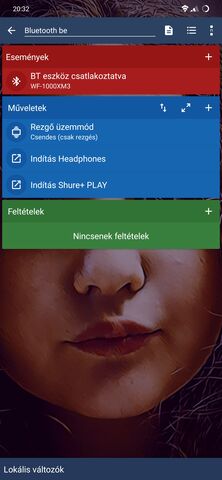

Az eseményekhez add hozzá az "Alkalmazás elindítva/bezárva - Alkalmazás leállítva- Headphones" eseményt. Ezután bökj rá az "Indítás Headphones" műveletre, Feltétel hozzáadása -> Esemény aktív > Bt csatlakoztatva.
Ezután ugyanezt csináld meg a "Indítás Shure +Pay" művelettel is, de itt az "Esemény aktív" feltételnél az "Alkalmazás leállítva" eseményt válaszd ki.
Az "Indítás Shure +Pay" művelet elé beszúrhatsz egy "Várakozás a következő művelet előtt" műveletet 1-2 mp-el. Ha mindent jól csináltál, akkor úgy fog működni a makród, ahogy szeretnéd. -

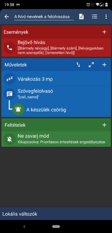

Nagyon profi vagy, így valóban jól működik. Köszönöm h ennyit foglalkozol a problémámmal. így már menni fog. Persze kell vele jócskán dolgozni, menjenek a csoportok. Meg ott vannak az értesítések. Az sms látom alapon benne van, aquamailt használok, ahhoz van beépülő modul feltételekhez, gondolom fog is működni. Ami ködös egyenlőre viber, messenger lite, whatsapp azt még nem látom, hogyan.

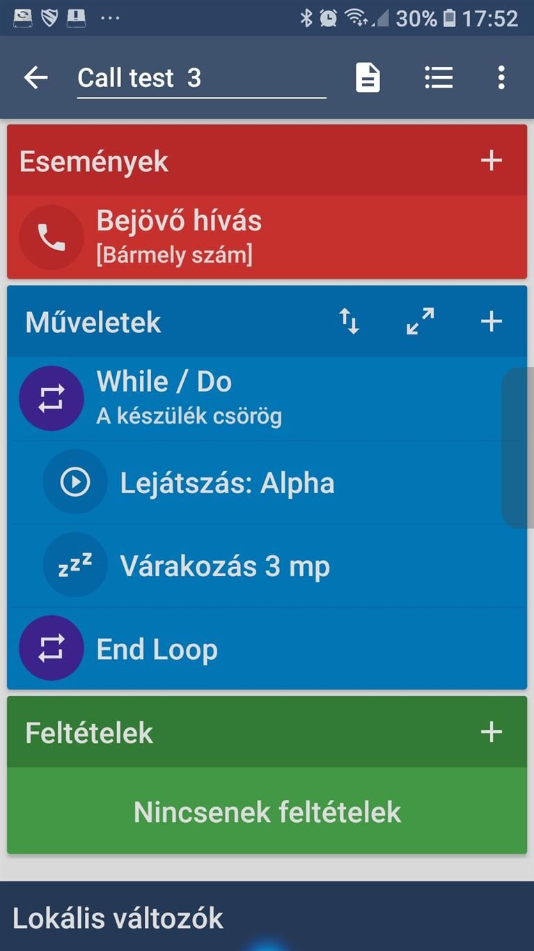

Kipróbáltam én is és igen.. Ha be van állítva bármilyen csengőhang, akkor azt helyezi előtérbe az android, amikor hívás érkezik, a többi csatornát szünetelteti. Viszont, ha a csengőhangot a gyári "Csendes"-re állítom (nem néma csengőhang, mert az nem jó!), akkor lejátssza a MD hangot. A csoport és egyéni csengőhangok átvariálását sem úszod meg, mert ezek "Csendes" csengőhangnál is megszólalnak. Egyszóval, ha továbbra is úgy szeretnél bt fülest használni, hogy nem hordod a füledben csak híváskor, akkor meg kell dolgoznod a MD-t. Kísérletezés és finomítások sora fogja meghozni az eredményt.
Bejövő híváskor a csengőhang lejátszását pedig While/Do ismétléssel kell működtetni, ameddig a készülék csörög, különben egyszer az elején lefut és kész, hiába csörög a telefon tovább.
kerekx
Következőt csináltam: Esemény - bejövő hívás, Műveletek - Normál hangcsatornához riasztás, majd Lejátszás - valami hang.
Sajnos, nem az történik amit vártam. Hívásnál fülesben eredeti hang, hangszóró néma. Amikor elutasítom vagy felveszem hívást, megszólal hangszóróban -és a fülesben is- a makrós hang. De nem elejétől, hanem azt hallom, h. annyi már lement belőle a semmibe amíg hagytam csengeni a telefont. (ha nem a riasztást választom ki, hanem bármelyiket a másik 5 közül, akkor csak a fülesben megy a makrós hang is)
Ha a bt beállításoknál kikapcsolom a telefonhívásokat, akkor valóban megy a hangszórón csengetés, de nem jön beszélgetés fülesre, és a tárcsázóban meg sem jelenik a bt lehetősége, csak a kihangosítás. -
Azt is meg tudod csinálni, hogy békén hagyod a csengőhang beállítást - mert az úgyis a fülesben szól - és a MD-al csinálsz egy plusz csengetést mondjuk a Riasztás hangcsatornán. A ha a többi értesítés is csak a fülesben szól, akkor arra is kell építeni egy makrót.

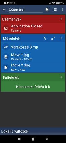

GCam tool (mozgatás funkciója) macrodroiddal. Külön mozgatja a jpeg-eket és külön a raw állományokat a gcam alkalmazás bezárása után 3 másodperccel. (Várakozás nélkül simán lehet, hogy még nem készül el az állomány, mire mozgatni akarná - tapasztalat. De lehet, hogy sok a 3 másodperc. Igazából jobb lenne egy könyvtár monitorozó esemény)
Az eseményeknél "Camera" a google camera...
jpeg forrás: belső tároló/DCIM/Camera (vagy ahova a gcam mentés be van állítva), cél (nálam): memóriakártya/DCIM/GCam
raw forrás: belső tároló/Pictures/Raw cél: memóriakártya/DCIM/Raw (tetszőleges) -
tachikoma
Létezik olyan esemény (akár pluginban), hogy könyvtár monitorozása?
GCam tool mozgatási funkcióját szeretném összehozni macrodroiddal... -

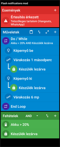

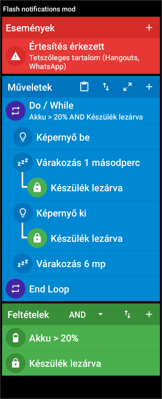

Jó az elképzelés, de van néhány észrevételem, amivel javítani/finomítani lehet a makrón. Remélem nem gond, ha megvitatjuk és talán másnak is hasznára válhat.Halkan jegyzem meg, hogy aki ujjlenyomatos feloldást használ és nincs root-olva a készüléke, annak ez a makró nem lesz jó, mert a MD a képernyő kikapcsolásával, annak lezárási folyamatát is eszközadminisztrátorként végrehajtja (függetlenül, hogy egyébként már le van zárva a készülék, csak a kijelzőt kapcsoljuk ki/be) és a biztonsági házirend ebben az esetben nem engedi az ujjlenyomatos feloldást.
1. A Do/While ciklushoz nem szükséges az "Értesítés létezik" feltétel, mert csak az "Értesítés érkezett" eseményre aktiválódik és amint feloldásra kerül a kijelző, megszakad a futása. Ezzel az utóvillogás is elkerülhető. Arra gondolok, ha valaki feloldja a kijelzőt, akkor úgyis megnézi az értesítéseket, ezek után pedig felesleges a kijelző újbóli villogtatása, a felhasználó zavarása a még nem olvasott üzenetekre.
2. Az összes 2mp-es várakozást kitörölném és a ciklus legvégén helyeznék el egyet 5-6mp beállítással. Ez a következőképp működne: Érkezik az értesítés, felvillan a kijelző 1mp-ig, kikapcsol majd vár 5 mp-ig. Ha ezalatt feloldásra kerül a kijelző, akkor megszakad a ciklus és vége a villogásnak.
3. A globális feltételeknél ( a makró legalján) az android autó-hoz szerintem nem kell NOT feltételt társítani. Elég az "Alkalmazás nincs előtérben" illetve "Nincs háttérben" feltétel.
Az én elképzelésem:
Szerk: Tulajdonképpen a ciklusban lévő műveletekhez kötött "Készülék lezárva" feltételekre sincs szükség, mert a ciklusban lévő jelen esetben kiváltja azt.

Oldman2 kérésére: képernyővillogtató makró értesítő led/always on nélküli telefonokhoz (Redmi Note 8T topikból): https://drive.google.com/open?id=13Sx66zcmOslnU5Ni1sNfjU0cGpq-BJN8
(TrillyReign Flash notification V1-ből módosítva)Az "Események"-nél konfigurálható, hogy milyen alkalmazások értesítéseinél működjön, ami szükséges még hozzá lehet adni (nekem pl nincs messenger a telómon).
Jelen állapotban kicsit bővebb lére van eresztve: csak lezárt képernyőnél aktiválódik és 20% akkutöltöttség felett, nézi, hogy csak egy példányban fusson (akkor is ha menetközben jön még több értesítés) és autóban nem villog (ha fut az android auto). 8 másodperc szünet után 750 ms ideig kapcsolja be a képernyőt (de igazából az a tapasztalat, hogy az rövidebb ideig látszik, kb fél másodperc)
Ha valaki belenéz, és nem érti, hogy miért van 4x2 másodpercre szabdalva a kikapcs: azért, hogy vége legyen a futásnak akkor is, ha valaki gyorsan feloldja a telót, megnézi és visszazárja. Én azt akartam, hogy ez után már ne villogjon, és úgy saccoltam, hogy kb 2 másodperc már elég rövid idő, hogy ne tudjam ezt akaratlanul megcsinálni.

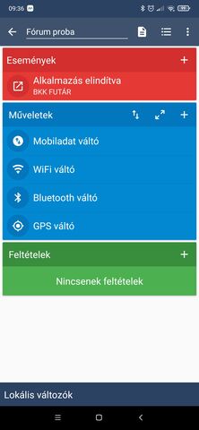

Most vettem észre, hogy én egy régebbi verziót használtam és abban még nem szerepelt az általad kért beállítás, de a 4.9.6.1-től már elérhető a Műveletek-Makrodroid beállítások-ban.
Hátha másnak is hasznos lehet még. Leteszteltem megint a "Wifi nincs csatlakoztatva - Bármelyik hálózat" feltételt és működik Nougat 7.x alatt is, de szükség van egy 5mp-s várakozásra, mert csak ennyi idő után érzékeli a MD, hogy nincs csatlakoztatott wifi hálózat.

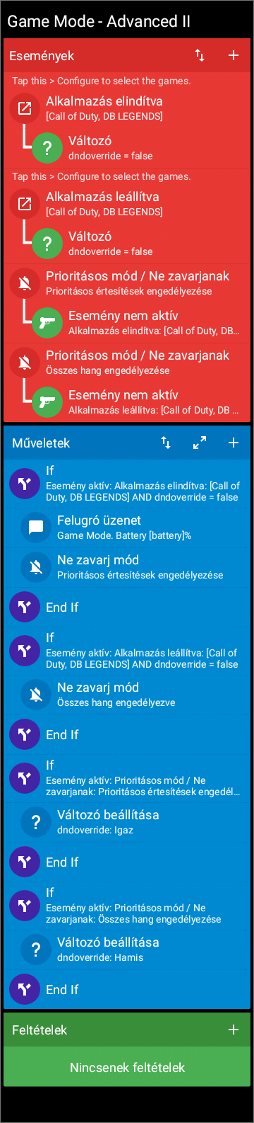

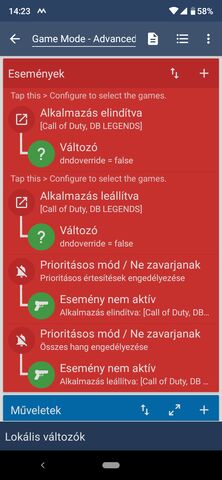

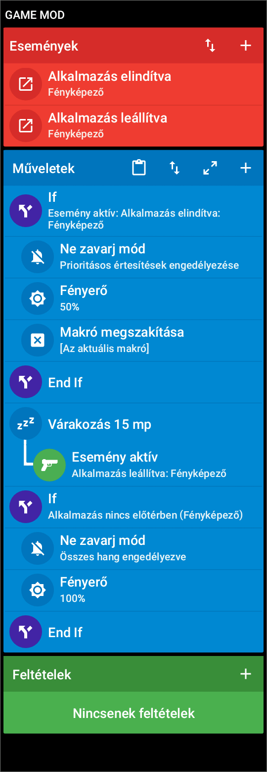

A változásokat az eseményekben és műveletekben, valamint a 2. IF-ben a saját programjaidnak és kívánságaidnak megfelelően állítsd be. Ha még szeretnél valamit hozzáfűzni, akkor az 1. IF-nél mindenképp a "Makró megszakítása" művelet elé tedd be, a 2. IF-nél pedig az Endif elé. Jelen esetben ott a sorrend nem lényeges.
batai15
#1438
Természetesen szívesen segítek. Mire elolvastam a kérésed, Somatom már reagált, amire nekem is muszáj volt.Az általad használt makrónak csak a felét látjuk - az eseményeket -, ha legközelebb képet szeretnél a makróról betenni, akkor válaszd jobb felül a makróban a "megosztás képként" lehetőséget. Persze én inkább összedobnék egy másikat.
A "Ne zavarj" móddal lehet, hogy variálnod kell, neked mi a jó beállítás.
Az én elképzelésem a következő: Az indulás adott, játék/ok indulásánál aktiválódik az amit szeretnél, viszont a kilépésnél betennék egy 10-30 mp közötti késleltetést, ha mégis visszalépnél a játékba, valamint a makró sem bolondul meg a hirtelen ki/be kapcsolásoktól. -

batai15
#1427
Nem véletlenül ajánlottam a Taskert. Sajnos, a Macrodroid nem tudja megkülönböztetni az elindult/leállt eseményt, a képernyőre került/háttérbe kerülttől. Neked az utóbbi kéne. Mellesleg, ez a Macro teljesen hibás. Nincs is művelet, amit végrehajtatna.
2 Makró kell.
Az egyik eseménye az alkalmazás elindult.
Művelete a ne zavarj mód aktiválása.
A másik Makró ennek a reciproka. -

Sajnos az a helyzet áll fent nálad, amit korábban is írtam. A telefonodon lévő rendszernek van egy erre készített hangfájlja, amit bejövő híváskor a fülesre küld, elzárva minden más hanglehetőséget. Lehet, hogy egy újabb OS váltásnál ez változni fog, de az is lehet, hogy nem. Egyenlőre nem tudok megoldást a problémádra.
Hínár929
Folyamatosan tesztelem a makrót, a leírtak szerint átírtam a Bt fülest az enyémre, beállítottam a saját csengőhangomat, és a szövegfelolvasónál elkezdtem váltogatni a hangcsatornákat.
Az eredmény:
Elhallgat a zene, nincs csengőhang, és ha a hangcsatorna riasztásra van állítva, akkor kimondja folyamatosan a hívónevét, de nem a fülesen, hanem kihangosítva a telefon hangszóróján, ha pedig hanghívásra állítom, akkor egyszer kimondja a fülesre amikor leteszi a hívó.
Mindegyik hangcsatornánál folyamatosan megy a fülesben a "bejövő hívás van". -

Nos elkészült a makró.
Az összes Bt-s eseménynél és a Bejövő hívás feltételnél állítsd be a Te Bt fülesedet a "Bármilyen Bt eszköz" helyett.
A hangcsatornák módosításáért nem kell a MD beállításait turkálni, mert a "Szövegfelolvasó" műveletnél közvetlenül tudod változtatni, hogy melyik hangcsatornán szólaljon meg.(Ez korábban nem ugrott be) Próbálgatni kell.
A második "Csengőhang testreszabása" műveletnél tetszés szerint állítsd be a "Basic Bell" helyett a sajátodat.
Ez a makró nálam tökéletesen működik, hívás közben bemondja a hívó nevét, ha szerepel a névjegyzékben, ha nem, akkor az "Ismeretlen hívó" hív téged szöveg hallható.
Amennyiben a telefonotokon lévő android rendszer nem enged más hangcsatornát hallatni a fülesben hívás közben, akkor ez ezzel a makróval sem megoldható.
Sikerest próbálkozást mindenkinek! Várom a fejleményeket.Letölthető makró: Hívás bemondása
dzsordzs69
#1415
Hínár929
#1411
Ennek működéséhez ez a makró, ebben a formában nem teljesen jó (később visszatérek rá, hogy miért), de ami az elsődleges, hogy az OS-nek kell tudnia a hangot átjuttatni a fülesre, ami egyáltalán nem biztos.
Saját tapasztalatom egy Samsung telefonnal a következő. Amíg a MM 6-os droidot használtam, addig a BT fülesem hívás közben csak egy rövidke sajátos dallamal jelzett. Miután váltottam a Nougat 7-s rendszerre, azóta a beállított csengőhangok szólalnak meg a BT fülesben. Hangbemondást külön nem próbáltam, de így elméleti síkon működhet.
Elmondásod szerint nálad a "Bejövő hívás" szöveget mondja be, amit nem Te állítottál be (és láthatóan a makróban sem szerepel), tehát nagy a valószínűsége, hogy az a rendszer saját szövege és nem támogatja hívás közben az egyéb hangok átvitelét.
Azért ha van időd is türelmed, próbálkozhatsz a MD beállításaiban a szövegfelolvasó hangcsatornák változtatásával.
Mindezek előtt először is helyre kell tenni a makrót, hogy működőképes legyen.
Először is a "Ne zavarj" feltételt törölni kell, mert csak akadályoz, jelen esetben semmi haszna nincs.
A "Bejövő hívás" egy egyszeri esemény, jó esetben, ha nem nyomja el valami a hangot, akkor a makród szerint 1x fogja bemondani a hívó nevét. A logikus az lenne, ha hívás közben 3mp-ként mondaná.
Ehhez egy változóba kell menteni a hívó nevét és egy ismétlő műveletet létrehozni. Kell bele egy csengőhang választó, ami BT kapcsolatnál "Nincs" csengőhangot választ (ezáltal csak a hívó neve lesz halható tisztán), Bt nélkül pedig visszavált a kívánt csengőhangra.
Tovább viszont nem írom - mert estig tartana és nem biztos, hogy érthető lenne - hanem elkészítem neked a makró vázlatát és kép, importálható formában felteszem. Másnak is hasznos lehet, valamint kitárgyalhatjuk az észrevételeket.
Hamarosan jelentkezem. -

Kipróbáltam. Csináltam egy ilyet:
. Wifi, adat, bluetooth vált. Viszont alapból nincs gps kapcsolgatási lehetőség a "redőnyön", csak helymeghatározás. Azt nyilván ez a makró nem kapcsolgatja, de valamit csinál, mert a Futár mögött a helymeghatározás miatt. Viszont állandóan hiányolta, tehát olyan, mintha csak kikapcsolná a makró, vissza nem. Olyannyira, hogy a makrót kikapcsoltam, és utána is hiányolta a helyet a futár, és csak egy újraindítás után nyugodott meg és talált pozíciót. -

nagyon kezdő macrodroid és android felhasználóként készítettem makrót egy régebbi hozzászólás alapján.
A cél a hívó fél nevének a bemondása zenehallgatás közben a fülhallgatóra. Android 10-es a rendszer.
Blouetooth fülesnél mondja folyamatosan a zene alatt, hogy bejövő hívás van de név nélkül, vezetékesnél nem jelez semmit. Mi lehet a hiba?
Gondolom a telefonon kell még valamit beállítani.
Vagy a 10-es szigorítása miatt nem megoldható?
