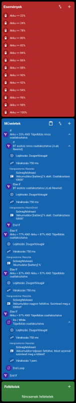

Köszönöm.
Nekem mások a szempontjaim amikhez készült a makró.
Merülésnél elég ha 2x szól. Ha nincs lehetőségem tölteni, akkor ne nyöszörögjön folyamatosan.
Töltésnél 80% a cél. Néha ha tudom, hogy sokat fog menni a kijelző akkor pár %-kal több. Itt szeretem tudni konkrétan hol járok ezért mond %-értéket (alap 78-86%).
Ha pedig véletlenül "túl töltöm" akkor más durvább üzenetet mond. 2 fokozatban (1. fokozat 88-96%, 2. fokozat 98-100%). Ezt az asszony is megérti, meghallja, 😁 és leveszi a telót a töltőről.

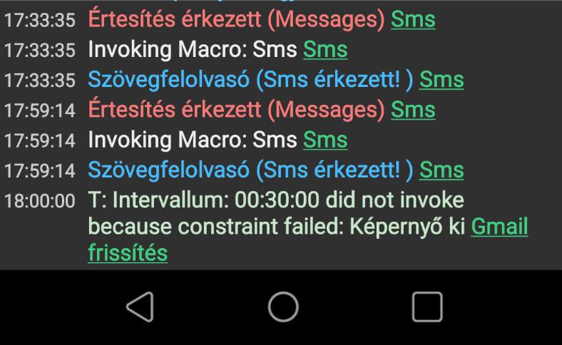

Van egy egyszerű makróm, ha sms érkezik, akkor erről szóban tájékoztat.
Viszont kizárólag akkor aktiválódik, ha feloldom, fel van oldva a telefon.
Hol a hiba?Illetve ahogy nézem, elvileg akkor is szólt, amikor jött az sms, csak akkor éppen nem voltam telefon közelben.
De feloldáskor ismét:

Átnéztem az engedélyeket, ki-be kapcsoltam.
Így?
