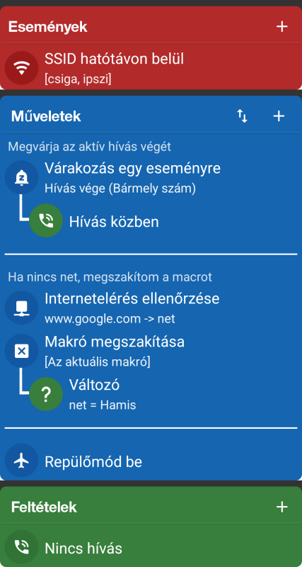

Szintén Google Pixel és ugyan azt csináltam mint Te.
Ha az otthoni wifire csatlakozik a telefon, akkor repülő mód be és WiFi híváson keresztül érnek el. Ha elmegyek otthonról, akkor repülőmód ki.
Működik megfelelően.
Most olvastam nálad, hogy hívás közben ne kapcsoljon át, erre én nem is gondoltam, köszi a tippet!
Így néz ki nálam, jó lesz ez?? KÉP -

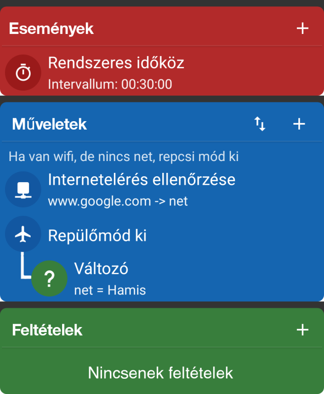

Nem rossz 5let, de a 30 perces intervallum elég instabil.
Az ettől gyakrabbak (1,3, 5 perc) pedig okozhatnak gyors akkumulátor merülést.
Viszont van egy jó hírem : az adatkapcsolat figyelésére van direkt Esemény.
Amikor WiFi-re vagy csatlakozva és nincs Internet, akkor használd az alábbi eseményt.
Változás az adatkapcsolatban - Van/Nincs
Az alábbi kép alapján tudod alkalmazni.
A WiFi-hez a saját hálózatod állítsd be.
Sajnos a Wowifi figyelésére nincs esemény.

Csináltam egy másik macrot is, ami 30 percenként ellenőrzi a net elérését, ha wifi van, de nincs net, akkor kilép repülőn módból.
A fentiek miatt kicsit módosítottam a repülő mód bekapcsolása macrot is.
Így, hogy nincs mobilhálózat keresés a háttérben, duplájára nőtt a készenléti idő.
Ami még gond lehet, ha minden feltétel adott, de a vo-wifi szolgáltatói szinten nem működne valami hiba miatt, azt valószínűleg már nem tudom ellenőrizni. -

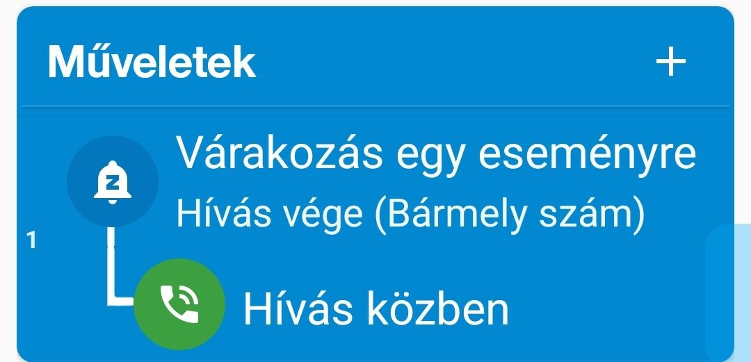

Közben még valami beugrott.
Erről már korábban írtam, hogy ezt a műveletet nem szabad feltétel nélkül használni, mert ha a benne lévő esemény nem valósul meg, akkor itt megakad a makró.
Ebben a helyzetben szükség van a Hívás állapota feltételre is.
Ez ugye az ellentétje az eseménynek, ami benne van.
Erre azért van szükség, hogy ha nem vagy hívásban, akkor itt ne várakozzon a makró, mert nincs értelme. -
PistiSan
Köszi, ezt a műveletet még soha nem használtam korábban, mindig csak a feltételbe pakoltam a dolgokat, de akkor nem futott le később sem, ha valami akadályozta a futtatás pillanatában a macrot.
Ezért is kérdeztem erre rá a fórumon, most is ilyen tippet kaptam, amire én nem gondoltam volna.

"Telefonáltam hazafelé menet, majd ahogy haza értem és a wifit érzékelte a telefon, bekapcsolt a Repülő mód és megszakadt a hívás."
Igaz, hogy ez felett elsiklottam, de van rá megoldás.
Az If elé be kell tenni a következő műveletet :
Várakozás egy eseményre - Hívás vége - Bármely szám.
Innentől várakozik, ameddig a Hívás véget nem ér és csak utána futnak az alatta lévő műveletek. -

Petrónius
Az megoldható hogy ha hazaérek a mobil internetem automatikusan kikapcsoljon, és az otthoni wifire csatlakozzon a telefon? -
