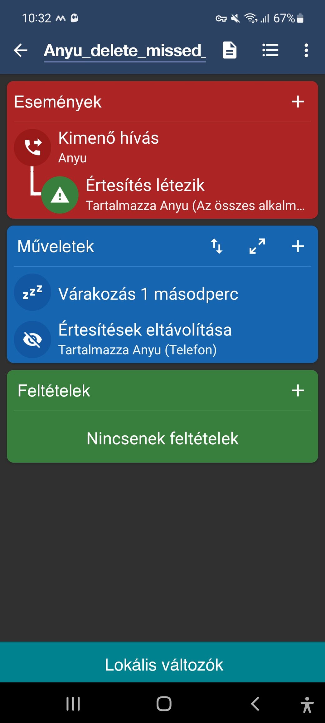

Volt egy olyan makróm (Édesanyám megcsörget, én pedig visszahívom; híváskor törli a nem fogadott hívást), ami egy régebbi macrodroid verzión (5.30.7) futott néhány napig, utána valamiért nem működött. Néztem a rendszernaplót, egyszerűen nem látta a nem fogadott hívás értesítést. Újraindítva a telefont újra jó volt pár napig. A többi makró hibátlanul futott. Úgy döntöttem frissítem az appot, feltettem az 5.36.8-as verziót. Azóta (legalábbis eddig) minden makróm fut, hiba nélkül. Viszont én a Helpert nem frissítettem, maradtam az 1.7-es verzión. Nálam van olyan makró, ami BT vezérlést tartalmaz és eddig úgy tűnt, hogy hibátlanul fut a régi Helperrel. Érdemes lenne azt is frissítenem? Láttam már 1.10 is van.
Az új verzióval is előjött: néhány nap után egyszer csak hirtelen nem látja a macrodroid az értesítéseket és ezért nem fut le a makró a rendszernapló szerint. Egy készülék újraindítás megoldja, de akkor is bosszantó.

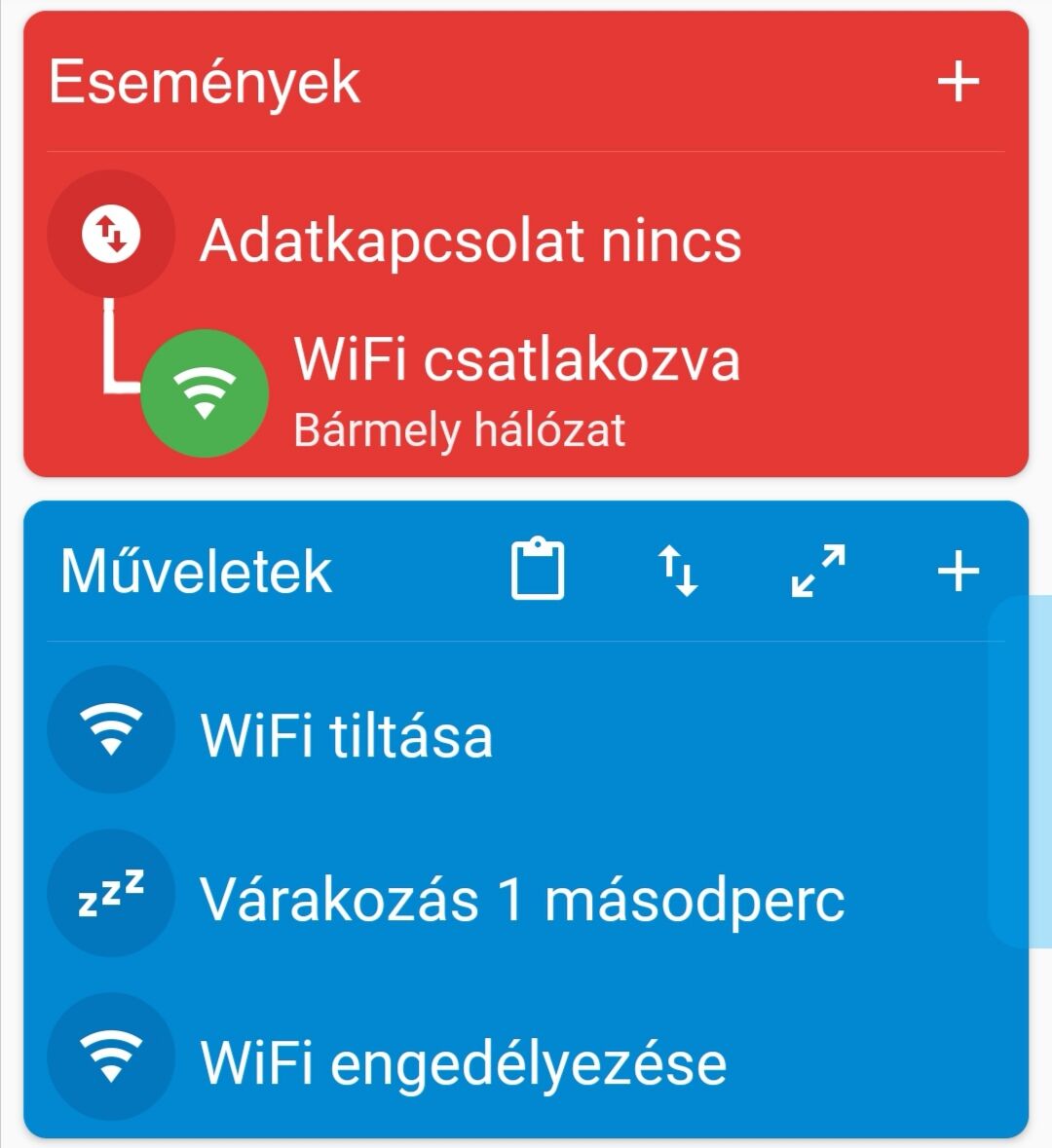

Időnként csinálja a telefonom, hogy itthon vagy a munkahelyemen csatlakozik a wifire, de nincs internet elérése (""nem lehet az internetre csatlakozni") és ilyenkor feleslegesen a mobilnetet használja. (Bizonyos dolgokat csak ezen a 2 helyen engedek, ez megy a wifi ssid figyelésével.)
Folyamatosan nem ellenőrizgetem (az állapotsor csak a wifi kapcsolatot jelzi, a menübe/beállításokba nem lépkedek), csak akkor veszem észre, amikor jelez, hogy sok mobilnet fogyott.
Ha ki/bekapcsolom a wifit, vagy újra csatlakoztatom az adott hálózatra, akkor már megy rendesen.
Meg lehet-e oldani és ha igen hogyan, hogy ilyen esetben a MD automatikusan kapcsolódjon újra vagy kapcsolja ki/be a wifit?

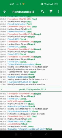

Kíváncsiságból beállítottam egy teszteseményt és visszanéztem a rendszernaplót is.
Eddig nálam az esemény kezdete után 2-3 másodperccel lefutott a makró (de csak három eseményt tudtam visszakövetni).
Az viszont tény, hogy a repülőmódtól teljesen összezuhan (ez nálam 1:30-9:30 között van beállítva). Főleg, ami az esemény végét illeti.
1. esemény kezdete 2:00. A makró lefutott 2:00:11-kor ez még rendben
esemény vége 6:00. A macrodroid logban 6:00-kor meg is jelenik, hogy esemény vége, viszont a hozzá tartozó makrót csak 5 perccel később futtatta le.
2. esemény kezdete 1:30. A makró 4 másodperccel később lefut.
esemény vége 4:30. A logban csak 4:50-kor jelenik meg az esemény vége bejegyzés, majd csak ez után 5 perccel, tehát az esemény tényleges vége után 25 perccel fut le a hozzátartozó makró.Holnap majd megírom, hogy nálam napközben hogy teljesít, ami a pontosságot illeti.
Napközben 2-6 másodperc között futott le a makró az esemény kezdéskor és a vége után.
Egy esetben viszont csak 30 másodperccel az után lezdte futtatni a makrót, hogy a logban megjelent, hogy érzékelte az esemény kezdetét.
Az is furcsa, hogy repülőmódban az esemény kezdetét relatíve pontosan érzékeli, de a végét teljesen ötletszerűen (ahogy korábban is írtam).
Amit leginkább nem értek, hogy ha egyszer érzékeli pl. az esemény végét, akkor miért csak jóval később indítja el az ehhez társított makrót. -

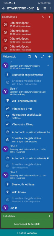

A MacroDroidban meg lehet azt adni eseménynél, hogy egy adott napon, vagy egy adott napon belüli időintervallumban (8-14 között) van esemény?
Esemény létrehozásánál van ilyen, hogy adott napon, de ott időpont is van amit nem értek, hogy miért? A dátum és időpont esemény akkor miben különbözik?Itt találsz egy példát.
Dolphine
Esemény létrehozásánál van ilyen, hogy adott napon, de ott időpont is van amit nem értek, hogy miért? A dátum és időpont esemény akkor miben különbözik? -
DrKapocs

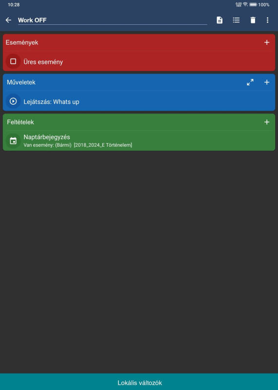

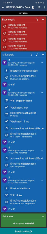

Ha Te hozod létre a naptárt, akkor tudod módosítani is, ugye? Na ilyenkor lehetne használni az Értesítés érkezett eseményt és benne a Kezdés vagy Vége szavakat.
Ha nem Te hozod létre és nem tudod módosítani, akkor marad a Naptáresemény esemény, amiben csak az Esemény kezdete és Esemény vége Események vannak.
Ezeket naptáranként létrehozhatod egy makróban is, viszont ebben az esetben egy IF művelettel (tudom elágazás, de ez már így maradt meg) tudod szabályozni, hogy mi történjen, ahogy a fenti makróban mutattam. Azzal a kivétellel, hogy az IF -be feltételnek az Esemény aktív - Esemény kezdete című eseményt kell kiválasztani.
Az Else/IF-ben pedig az ellenkezőjét, az Esemény aktív - Esemény vége eseményt.
Itt van még egy kis segítség hozzá képekben:
Ez a makró nagyon elegáns, amit én alkottam az ehhez képest egy tákolmány. Gratulálok! Ezért szeretek ide járni, itt mindig lehet valamit tanulni, hogy mi és mire jó.
Egyébként én is az aCalendart+ használom és azzal betonstabilan vált néma és normál mód között.

PistiSan
Dolphine
Sajnos nem látszanak a képek. Vagyis az előzőt láttam, de az utolsót nem.
Lehet, hogy újat mondok vele, lehet, hogy nem, de úgy tudom, hogy a naptárbejegyzések csak akkor értesítenek, ha a beállított idő a beállítástól minimum 5-15 perc. Azért írtam tól-ig értéket, mert nem tudom biztosan. A pontos vagy csak 3 perces beállítás biztos, hogy nem fog működni.
A MD loggolja azokat a feltételeket is, amelyek miatt nem tudott az adott művelet lefutni. Ez lehet IF, vagy bármi. Az IF-eknél már ki lehet kapcsolni a loggolást.
A naptár eseményeket - rossz esetben - egyesével a be és ki kapcsoláshoz mind a 10-et létre kell hozni. Tehát 20-at. Viszont, ha jól emléxem (most ugrott be
), akkor a naptárak feldobnak egy értesítést is, amikor esemény van. Ha ez így van, akkor lehet az értesítésre hivatkozni, ha van benne pld "foglalt" vagy "szabad" szó vagy bármi, ami egységessé tudja tenni az értesítéseket. Ezek birtokában már lényegesen könnyebben meg lehet oldani a makrót. Sajnos nem látszanak a képek. Vagyis az előzőt láttam, de az utolsót nem.
Csak egy képet tettem be, elvileg mindkettő hibaüzenet látszik.
Lehet, hogy újat mondok vele, lehet, hogy nem, de úgy tudom, hogy a naptárbejegyzések csak akkor értesítenek, ha a beállított idő a beállítástól minimum 5-15 perc - Nekem ez teljesen új infó. Akkor az elején ezért is szívtam vele!
Viszont, ha jól emléxem (most ugrott be :)) ), akkor a naptárak feldobnak egy értesítést is, amikor esemény van. Ha ez így van, akkor lehet az értesítésre hivatkozni, ha van benne pld "foglalt" vagy "szabad" szó vagy bármi, ami egységessé tudja tenni az értesítéseket. Ezek birtokában már lényegesen könnyebben meg lehet oldani a makrót.- Az eseményeknél, az évfolyamok neve szerepel (pl. 2018_2024_E) illetve utána zárójelben egy tanterem száma. Eddig nem írtam le, de voltaképpen ezekkel tartom nyilván az óráimat = órarend
Mcrazy
), akkor a naptárak feldobnak egy értesítést is, amikor esemény van. Ha ez így van, akkor lehet az értesítésre hivatkozni, ha van benne pld "foglalt" vagy "szabad" szó vagy bármi, ami egységessé tudja tenni az értesítéseket. Ezek birtokában már lényegesen könnyebben meg lehet oldani a makrót. -

Két külön makrót hoztam létre, hogy tudjam, látja-e a naptárt. Hang lejátszást adtam hozzá, illetve Némítást, valamint, az Esemény vége után, hogy újra hang lejátszás, valamint Némítás tiltását.Újabb pontosítás.
Akkor teszi ezt, hogyha feltételhez van kötve, különben pontos!

Két külön makrót hoztam létre, hogy tudjam, látja-e a naptárt. Hang lejátszást adtam hozzá, illetve Némítást, valamint, az Esemény vége után, hogy újra hang lejátszás, valamint Némítás tiltását. -
