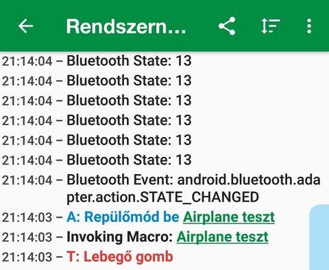

Az is furcsa, hogy repülőmódban az esemény kezdetét relatíve pontosan érzékeli, de a végét teljesen ötletszerűen (ahogy korábban is írtam).
Amit leginkább nem értek, hogy ha egyszer érzékeli pl. az esemény végét, akkor miért csak jóval később indítja el az ehhez társított makrót. -

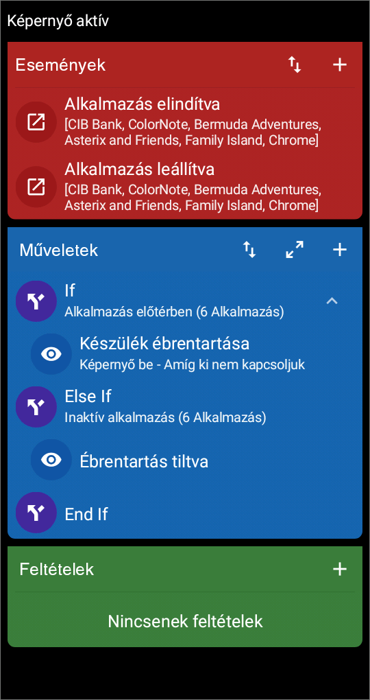

Köszönöm, az enyém állandóan kilövi a Macrodroidot, pedig minden engedélyt megadtam már neki hatszor. Aztán így azt sem tudom eldönteni néha, hogy vacak a makro vagy csak a telefon sz@r. :-P
(mert nyilván béna vagyok ebben a progiban sajnos)Rögtön meg is szeretném kérdezni bárkitől, aki ért hozzá, hogy az alábbi makró megfelelően van-e összeállítva ? Az lenne a célja, hogy ha a felsorolt alkalmazások közül valamelyik fut (az előtérben), akkor bekapcsolva marad a kijelző. Nem én írtam, de elvileg működött annál, aki készítette.
