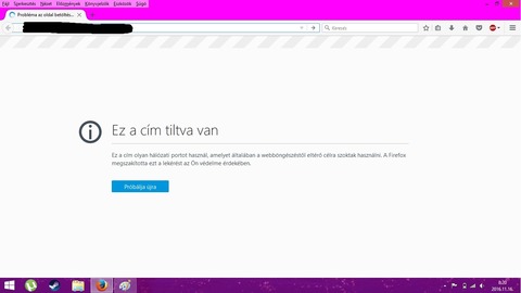

A jelszót már megváltoztattam. Így nem 123456. A cms nálam megy. Hogy milyen ikonoknak kellene lenni, azt nem tudom mert ez az első. De manuális felvételre - tehát ip cím beállításra meg ilyesmikre - nincs lehetőségem. Mint írtam csak ID-t és jelszót adhatok meg manuális felvételnél. Egy képet tudnál mutatni arról minek kellene megjelenni? Telefonra milyen appot használsz? Ha egyáltalán használsz.
Most a CMS Client -et töltöttem le telóra. Megadom az ip címet meg a portot, a jelszót amivel az ieye app is működik. De a névhez beírtam már az "admin", az ID-t a "deviceXXXXXX"-t de semmi.

Nekem ez van fent. Megtalálta elsőre magától. Kézzel semmit nem tudok beadni neki csak az ID-t meg a jelszót. Egyébként letöltöttem egy ONVIF IP Camera Monitor appot telóra. Mostm ár tudom, hogy 5000-es portot használ. Már csak a username a kérdés. Az mi? Mert az ID-t nem eszi meg. Vagy én használok rossz programot telefonon.

Kicsit kusza... a CMS kliens megtalálja, kiírja az IP címét? Portot nem jelöl meg hozzá? Egyébként max. 1 HTTP porton kommunikálhat, a másik port adatport lehet. Ha ki tudod deríteni a telnet portot (pl. egy
nmap
alkalmazással - ami sok másra is képes), akkor megpróbálhatsz Telnet-tel is belépni és parancssorból konfigurálni. -

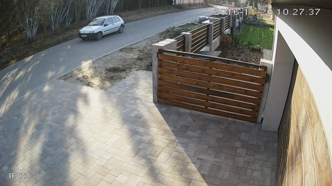

Igen, úgy néz ki, hogy 0-ból meg lett oldva, működik az FTP feltöltés.
Viszont ránéznétek erre a képre? Ez egy FTP-re mozgás észleléskor feltöltött kép. Megmondom őszintén én azt gondoltam, hogy legalább egy rendszám kivehető, de itt csak egy pacát látok a rendszám tábla helyén.
Ezek ennyit tudnak, vagy valami beállítás lehet rossz? (A snapshot minősége maximumra van állítva. A kép FULLHD és a 96dpi-s felbontása van, 24 bitmélység).
A kamera:
DAHUA HAC-HFW2220S -

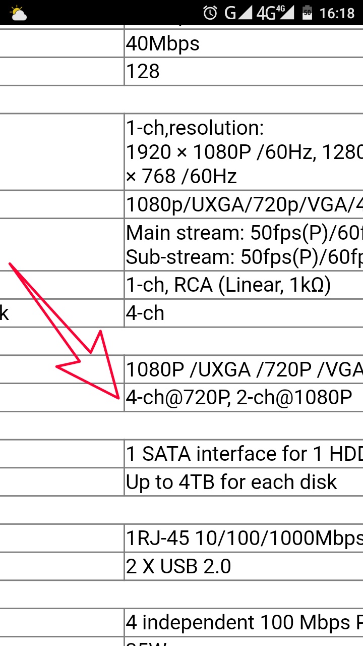

Erről az NVR-ről van-e esetleg valakinek tapasztalata?
4 db Dahua IP POE kamerát szeretnék ráköteni, egy Videosec AHDR-7104 NVR-t szeretnék lecserélni, mert nem vagyok 100%-ig kibékülve a szolgáltatásaival. A webes felület nem rossz, de kicsit döcögős, illetve az FTP feltöltést sem igazán lehet rajta normálisan beállítani.
Ennek a novus-nak viszont úgy látom kicsivel jobb a támogatottsága, de lehet ez csak a látszat. Nem kellene sokat ráfizetnem, de csak akkor cserélnék, ha valakinek egyértelműen pozitív tapasztalata van a NOVUS készülékével és szoftveres támogatottságával.

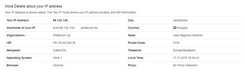

A jó hír az, hogy a jelek szerint publikus az IP-címed.
A rossz az, hogy valami nagyon nem jó.
Jól emlékszem, ugye, hogy 192.168.1.x a DHCP-tartományod?
Most sajnos elég macerás lenne visszaolvasnom, úgyhogy lehet, hogy ezem már túlvagy:
Próbálj csinálni egy "tiszta" hálózatot, amin csak egy PC, a router és a kamera van! Állítsd be úgy a routert, hogy a kamera fix IP-je (ha van ilyen) ne essen bele a router DHCP pooljába, de a hálózat azért stimmeljen.
Ha ekkor sem jelenik meg a kamera, akkor valami gáz van.
A kábelek biztosan rendben vannak? Ha nincs jobb ötlet, akkor reseteld a kamerát!

1. Tisztázuk, hogy a kamera a belső hálózaton kap-e IP-címet -- mert azt pont nem fényképezted le! A második képernyőmentésen oldalt látható Client List oldalon kéne megnézni, hogy szerepel-e rajta a kamera. Ha nem, akkor belső hálózati hibád van. Ha igen, akkor:
2. Ki kell deríteni, hogy valóban publikus-e az IP-címed. (Ha matávos ADSL, akkor valószínűleg igen.) Ha a böngészőbe beírod, hogy http://ipaddress.com/, akkor milyen tartományra szóló választ kapsz?
A NO-IP jelentőségét változatlanul nem értem. A kamerádnak van egy saját szolgáltatója, a rmyv.ipcam.hk. Hogyan kerül a képbe a NO-IP.com?

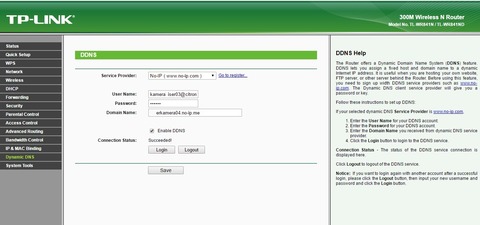

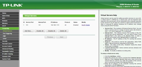

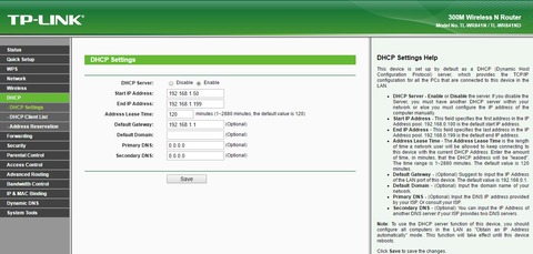

Pecc
MaCS_70 #4010 üzenetére
Ezt a kamerát kb 4éve installálta nálam egy emberke. Akkor beállította, ment egy pár hónapig szépen. Most is megy, áramot kap, routert el tudja érni, mert azóta semmi nem változott., Éjszaka bekapcsol az infra látszanak a ledek pirosan szépen.
Akkoriban, okos telefonról is el tudtam érni az ipcam viewer lite-al, illetve a pc-n egy számokból álló címmel, mintha a végén :151 lett volna, nem emlékszem pontosan. Ezután most itt vagyok, használnám, de egyszerűen nem tudom, hogyan lehetne elérni a kamera agyát. A kamera aljára ez van írva többek közt: A router wifi jelszava sem változott.User name: admin
Password: none
Inner Access: http://192.168.1.126:81
Remote access: rmyv.ipcam.hk (Ezt ha beírom a böngészőbe : ipcam is not online! )
Illetve van egy DDNS password is egy 6 jegyű szám.A routeren ilyen beállításokat látok,
WAN Connection Type
ynamic IP
Wireless Sdecurity : WPA/WPA2 - Personal(Recommended)A kamera mail címekből szándékosan töröltem egy két betűt, a lényegen nem változtat szerintem.
Pr telekom kábeles internetem van, 60/5, akkor is az volt amikor ezt installálták.
A routeren: kábelen egy pc, wifin egy telefon és egy pc. Más nincs és ezelőtt sem volt.
A kamera wifin csatlakozott a routerhez.Köszi, a választ

Ez így egy kicsit zavaros.
Ha a belső hálózatról sem éred el, mi a NO-IP jelentősége? Először ezt kellene tisztázni.
Mik a belső hálózati beállításaid a routeren és a kamerán? A kamera közvetlenül a routerhez csatlakozik, vagy van köztük más hálózati elem is?A DDNS szempontjából fontos lehet, hogy milyen a netelérésed. Más DDNS eszközök működnek? Ha nem, akkor nem lehet, hogy NAT-old netre váltott a szolgáltatód? A Matávnál pl. simán előfordulhat.

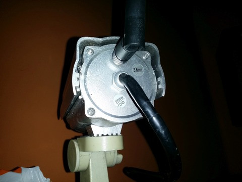

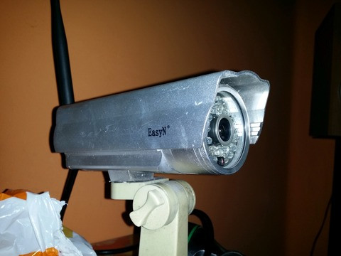

Szokásos kérdés merül fel, de sehol nem találok rá konkrét leírást, laikus számára is.
Adott egy EasyN F-Series kültéri wifis IP kamera, évek óta fel van szerelve, kap áramot, korábban no-ip ingyenes szerver volt alatta, elérhető volt belső hálózatról illetve netről is. Wifi router, net van, továbbra is.
Namost, ez évekkel ezelőtt volt, azóta nem tudom elérni sehogyan. Gondolom lejárt a szerver. Belső hálózatról sem tudom elérni. A kérdés, hogyan tudnám ezt konkrétan újrakonfigurálni úgy, hogy az itthoni pc-m lenne a rögzítője. Illetve akár máshonnan internetről, okostelefonról elérhető legyen az élőképe.
A router tp-link 841ND.Válaszokat köszi előre is.
