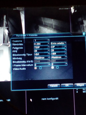

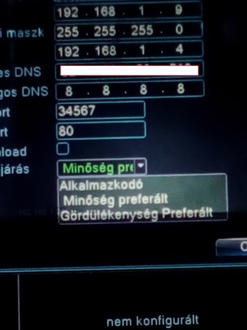

hzsolee
válasz motrola #3699 üzenetére
Sambenez:
Ezek milyen beállitásokkal vannak nálatok? Az a frame intervalum nem tudom mit jelent, meg a "fluency preferált1..3" sem tudom mi lehet.
[ Szerkesztve ]

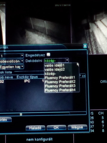

hzsolee
válasz Gondwana #3694 üzenetére
Hát nem tudom. Ez a kamera spec kábelen csatlakozik, csak egy switch van közte és az nvr között. Szerintem az nvr nem bírja.
[ Szerkesztve ]
A feleségem szerint 2 hibám van. Az egyik, hogy nem figyelek rá, a másikra nem emlékszem... ( . )( . ) Nagyon difficult az élet... meg schwer..."

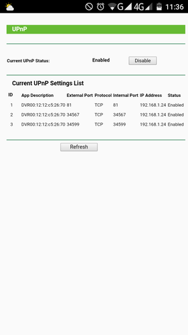

Zsollt
válasz bigrock #3662 üzenetére
Kiszedtem az objektívet, de nincs reset gomb, ha panel alján van ahhoz a "festett" csavarokat is le kell kapnom, ami gari vesztéssel jár, habár már így is lehet, hogy így is problémás lesz a dolog, de ha az megoldja szerinted, hát bevállalom, mert szoftveresen nem megy, mert a kamerához nem férek hozzá sehogy se, így nem tudom kiütni a beállításokat.

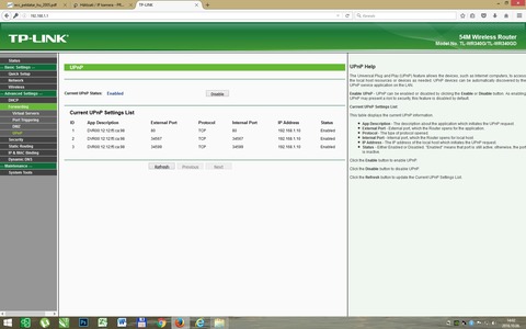

Egyébként az normális, hogy az UPnP list-ben három ID bejegyzés van egy kamerához? -

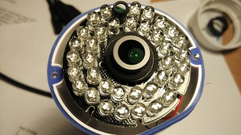

zex

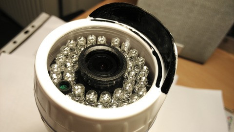

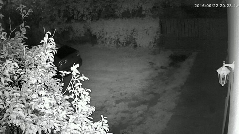

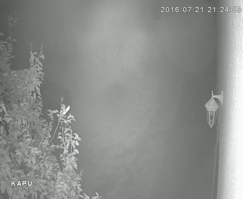

Szeretnék egy kis visszajelzést/beszámolót adni nektek. Pár nappal ezelőtt panaszkodtam, hogy éjjel nem lát messzire a kamerám, olyan a képe, mintha köd lenne, pedig ilyenről szó sem volt:
Kaptam javaslatot, hogy nézzem meg, nincs-e szennyeződés az optikán. Nem volt:
Mondtátok, hogy adjak képet úgy, hogy nappal, de bekapcsolt infrával, de így sem jelentkezett a hiba:
Majd tibibi kolléga javaslatára kipróbáltam, hogy a napellenzőt lefestettem feketére:
Majd ezek után az eredmény magáért beszél:Szóval ezúton is 1000 hála és köszönet tibibi-nek az ötletért, és mindenki másnak a készséges segítségért! Ezért szeretem ezt a fórumot!

Gondwana
Ezeken a képeken a függőleges felhő egyértelműen a jobboldali falròl visszaverődő infra, nappal nem reprodukàlhatò, de éjjel ugyanilyen tàvolsàgra melléteszel egy rajzlapot bàrmelyik kamerànak, ugyanìgy fog "ködösödni". Amelyik kameràban nincs gyűrűvel mechanikusan elvàlasztva az objektìv előtti üveg az IR előttitől, hanem egy darabbòl van, az fal nélkül is ködölni fog a sivatag közepén is.
