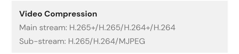

Tudom hogy írtad hogy nálad nem üti meg a mércét ez a szett, de egyszer sem fejtetted ki hogy miért.
Én gondoltam vagy a Wifi vagy a H264 miatt. Tudom a bejegyzéseidből hogy te POE megszállott vagy, de attól hogy wifi-s valami még nem kellene hogy ennyire korlátozott legyen! Ráadásul mint kiderült a POE rendszere is ugyanilyen korlátozott. -
