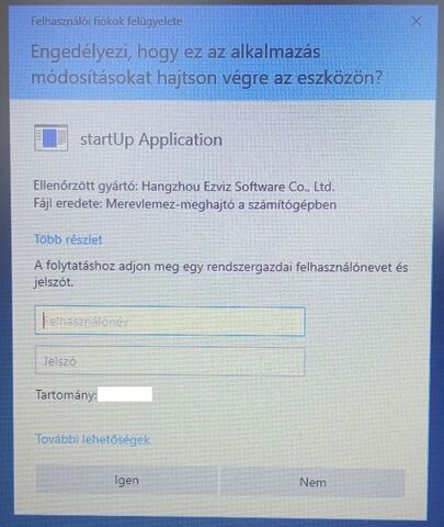

aclandiae
VANESSZA1 #13636 üzenetére
Nem erről volt szó a legelső bejegyzésben.
A legfrissebb verzió már nem kér rendszergazdai jogkört a futtatáshoz. -

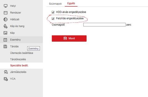

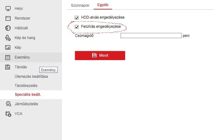

Marci112233
VANESSZA1 #13628 üzenetére
Pár hozzászólással visszább leírtam a problémát.
A rögíztőbe meg szinte nem is nyúltam bele.Egyedül a hálózati beállításban kapcsoltam ki a DHCP-t hogy távolról elérjem, illetve ránéztem hogy állandóra van-e állítva a rögzítés. Nem mondom, hogy nem néztem át a rendszert mert átnéztem, de semmi mást nem állítottam el csak amit elírtam most. Na meg az idegesít a legjobban hogy ugye legelsőnek már péntek este küldtem egy levelet nekik hogy probléma van, de azóta sem válaszoltak rá. -

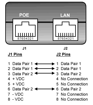

Az ip kamerarendszert úgy kell összekötni, hogy a rögzítőt és a kamerákat rádugom utp-vel a hálóra? Ez lehet az otthoni hálózat, vagy érdemes ennek külön hálózatot csinálnom? Vagy közvetlenül a rögzítőbe kell csatlakoztatnom? A kameráknál semmi hozzáértés nem kell, csak belepattintom az utp-t, és rendben is van?
A másik, hogy itt jönne elő a PoE értelme, mert akkor nem kéne tápot vinnem a kamerákig, csak az utp-t? (azt tudom, hogy kell PoE switch) Nagyjából 25 méter utp lenne a leghosszabb, vagy PoE-nél nem számít, hogy milyen hosszú?Amit kinéztem első körben:
Rögzítő: Hikvision DS-7608NI-E1/A
Kamera: Hikvision DS-2CD2020F-I
Ez mit jelent a kameránál: PoE bekötés: 4/5 (+), 7/8 (-)?Nagyjából 25 méter a max, ahová el kell látnia. Oda elég a 2MP?
Még egy kérdés. Az mit jelent egy rögzítőnél, hogy PoE tápfeladó? Ilyenkor minden utp-t, ami a kamerába megy közvetlenül a rögzítőbe kell csatlakoztatni, és nem kell PoE switch? -
