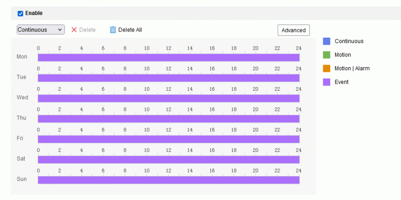

motrola
A Basic riasztást az NVR-ben kell beállítani és az látszani fog visszanézésnél az idövonalon.(Motion Detection)
Az xmeye alkalmazás, telefonos verzióban szintén látszik.
Ha a kamerában be van állítva az e-mail küldés az e-mailban látszani fog, hogy mely riasztás küldte a képet, Line Crossing Detection, Intrusion Detection,Motion Detection. Feltéve ha a kamera tipusában ezek beállíthatóak, 1 kamerában akár mindegyik is.
Ha tud a kamera menteni FTP-re képet ott szintén látszani fog mely riasztás küldte a képet.
