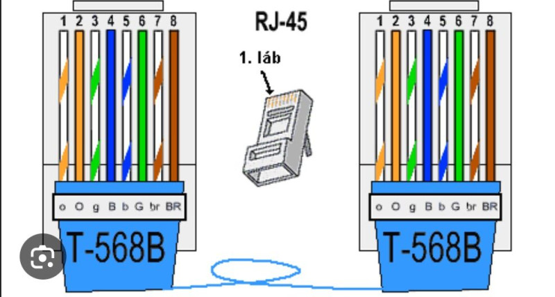

Nos meglett a megoldás.
Ezen a videó látszódik hogy egy ún. érvégtartó műanyagba kell behelyezni a 8 db vezetéket, majd azt kell az rj45 csatiba betenni és úgy a fogóval megnyomni.
Én ezt a műanyagot az első boltban ahova mentem CAT6 csatlakozót venni, érthetetlen módon nem kaptam.
Egy másik boltban már igen, így sikerült megkötnöm a vezetéket.[ Szerkesztve ]

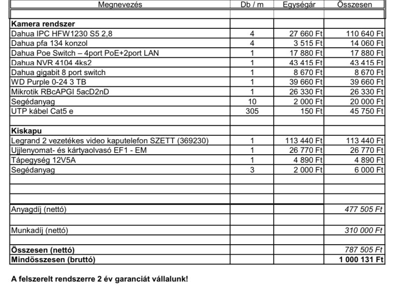

Kaptam egy cégtől ajánlatot 4 kamera telepítésére.
Szerintetek ?

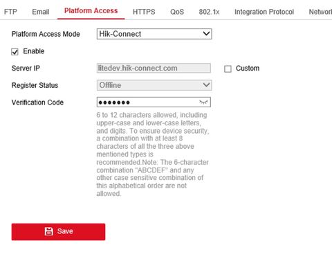

Hát megpróbáltam és sikerült is online állapotba hozni az IVMS szoftverben a kamerákat.
UpNP engedélyezve, Hic-Connect engedélyezve, de csak nem tudom felvenni őket az online felületen.20 éve a Prohardveren

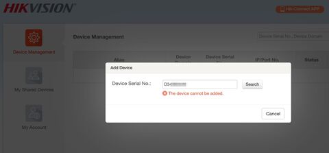

Ma megszivatott 2 db Hikvision DS-2CD1023G0-I kamera.
Egy androidos telefonra telepítettem az IVMS-4500 progit.
Ha IP cím alapján veszem fel az alkalmazásba a kamerákat akkor az élő kép látszódik, addig amíg a telefon és a kamerák egy hálózatban vannak.
Ha a telefon lecsatlakozik az otthoni wifiről, akkor már nincs élő kép.
Próbáltam a kamerákat regisztrálni az SN (9 jegyű) szám alapján a Hikvision oldalán, de nem engedte.
Hogy lehetne a kamerák élő képét távolról elérni?[ Szerkesztve ]

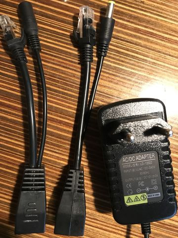

Hikvision IP kamerához és egy kiegészítő infrához rendeltem egy ilyen elosztót mert elég nehézkes még egy vezetéke pluszban az áramnak behúzni:[link]
Azóta (főleg sötétedés után) bizonytalanná válik a kamera elérése.
Gondolom nem kap elég áram ellátást.Akik hasonló megoldásban gondolkodnak, azok a fentieket vegyék figyelembe.
