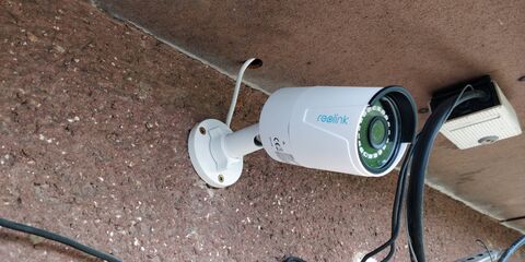

Vagy ajánlom a Reolink RLK8-510B4-A rendszert (mondjuk ebben 4 mm-es a lencse), gépjármű és ember felismeréssel.
Nekem van egy RLC-510WA kamerám, még tesztelés alatt áll, a hatékonysága nem 100%, de egész jól felismeri a gépjárműveket!
A reolink.aliexpress.com-ról érdemes venni (német raktárból és $15-os kupont is lehet kikérni, ennyivel még olcsóbb), mert itt USD-ban fizetsz, míg a Reolink.com-on €uro-ban (az én kamerám egyik helyen 80 Dollár, másikon 80 €uro volt, nem mindegy)!! -
