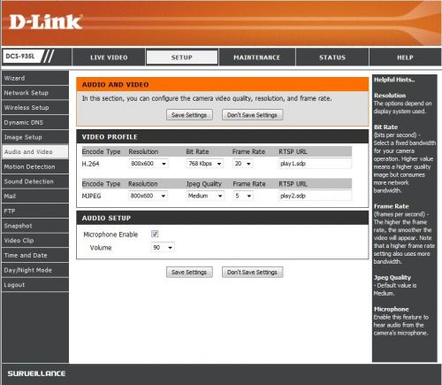

Tegnap megérkezett a Dlink DCS-935L kamerám, és az alap beállításokat sikerült is vele megcsinálni, valamint a routeren is állítgattam port forwardokat az alábbiak szerint:
Külső port -> IP Camera belső fixált ip címe : belső port
xx080 -> 192.168.1.110 : 80 (sima http eléréshez)
xx443 -> 192.168.1.110 : 443 (https eléréshez)
xx554 -> 192.168.1.110 : 554 (rtsp eléréshez)Előbbi kettő szépen működik, tehát a port forwarding OK, viszont rtsp elérés nem sikerül
Kérdezném, hogy rtsp eléréshez milyen program kell, továbbá milyen szintatikában kellene beírnom a címet a programba?
Én az alábbira gondoltam
A) Belső hálóról:
rtsp://192.168.1.110:554/play1.sdpB) Internetről:
rtsp://routerem.dyndns.org:xx554/play1.sdpOkostelefonra telepített VLC Playerrel és RTSP Playerel probáltam, mindkettő google Play webáruházból letöltve, de már belső hálón se ment
IP Camera kezelőfelületén ez van beállítva videó konfigurációnál:
Dlink saját szoftverét mellőzném, mert használatához be kell regisztrálni az oldalukon, amit nem szeretnék, mert egyrészt ezáltal akár ők is be tudnak lesni a lakásomba, másrészt annyi adatlopás van mostanában egész komoly cégektől, hogy inkább csak a fizikailag nállam lévő készülékeken legyenek elmentve a belépési adatok.

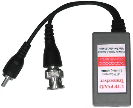

A made in china IP kamerát összedugod a laptopoddal. Adsz neki 12V-os tápot. Gondolom, kaptál hozzá egy CD-t (linket) amin rajta van a kamera felderítő programja. Ezzel belépsz a kamerába, adsz egy IP címet, lehetőleg olyat, ami az otthoni subnet-tel megegyezik (pl. 192.168.1.x, és 255.255.255.0), vagy DHCP-re állítod, ekkor a routered ad neki IP címet. A laptopon a böngésződben (Explorer) tudsz élőképet nézni.
szerk: Ha 60 m-re kell elvinni a kamerát, akkor a tápellátást is meg kell oldani, javaslom ezt a hozzászólást figyelembe venni.[ Szerkesztve ]

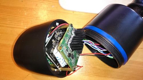

Vettem egy Fisotech IP kamera rendszert (4 kamerásat rögzítővel). Az eladó webáruház csak az eladásig volt segítőkész, bár azzal hirdetik magukat, hogy készséggel segítenek. A bolt a szervizbe irányít, a szerviz pedig fél év alatt egyszer sem vette fel a telefont.
Na de attól még működnie kéne a rendszernek. Egy 10 éves Linksys rendszert váltottam ki, leginkább a jobb felbontás miatt az új kamerákkal. A beállítás gond nélkül ment, mindenki megtalált mindenkit.
Na de!
Adódott egy furcsaság. A kamerák képe kb. 1-2 másodpercenként egy pillanatra szétesik, majd újraépül. Ha a kamerát beviszem a lakásba tesztelni, rendesen működik. A hálózat sebességét minden irányból teszteltem, de nem tudtam kimutatni hibát. Wifi-n, vagy kábelen csatlakoztatva azonos a jelenség.
Érdekes lehet még, hogy ha a kamera képének felét kimaszkolom, megszűnik a pulzálás. Akkor is megszűnik, ha a kontrasztot a minimumra veszem. De azt én már nem hívnám képnek.
A körülményekről annyit, hogy a négy kamera négy különböző helyre van felszerelve, nagyjából a házat, az udvart és a kertet veszi, a jelenség mégis azonos. A kamerák közelében csak a tápellátáshoz szükséges vezetékek vannak.
A kamerában van 8 GB-nyi ROM is, amire helyben is tud rögzíteni. A helyben rögzített kép is pulzál.
Hosszú veszekedés árán az eladóból kikényszerítettem, hogy frissítsen firmware-t. Sajnos ennek sem lett eredménye.
A szerviz azt állítja, nem tudták tetten érni az általam leírt hibát.Sokat segítene néhány ötlet, merre keresgéljek még.

Ha Cat5e kábelt húzol, akkor vagy kell mellé egy passzív Balun átalakító és a 12 V-os táp, vagy egy aktív Balun adó-vevőt teszel fel amin elmegy az adat és a táp is.
Koax kábelből RG59-et szoktak javasolni, ide szintén mellé kell húzni a 12 V-os tápot. (Bár emlékeim szerint már lehet kapni olyan Balun trafót, Ami koax kábelen is átviszi a tápot...) -

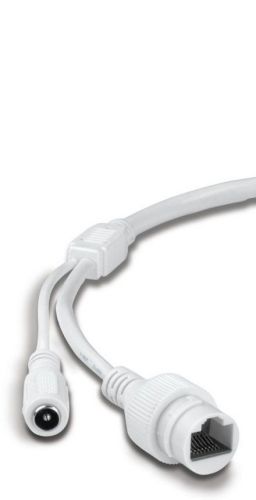

4 portos POE switch, tápfeladó két AP-t szolgál ki (tipusát nem tudom) és még a kamera lenne neki a feladat.
A szabvány eth. kábel végén megjelenik a ~12v, de a kamera előtti pici elektroinikai dobozból már nem jön ki semmi.
Tápfeladókban is van különbség? (nem feszültség értékre, hanem polaritás vagy másra gondolok) -

A PoE szabvány az ethernet szabvány teljes hosszán (100 m) működik, megfelelő kábellel. Milyen feladót használsz? Meg kellene egy PoE switch-et is próbálni.#3053:

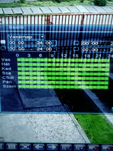

Nemrég vettem Kínából egy 8 csatornás mini nvr-t, és -egyenlőre- egy db 720p-s kamerát. Minden működik, de csak hálózaton belül. Kívülről nem érem el az nvr képét. Be tudok lépni a felületére, mindent tudok állítani is, de sem az élő képet, sem a felvételt nem tudom visszanézni. Gondoltam a feltöltési sebességre, de hiába veszem lentebb a felbontást nem változik semmi. Forog a kép helyén a "napocska" . Viszont a kamerára kintről belépve is tudom nézni az élő képet, csak annak nem sok értelmét látom. Nekem inkább a mozgásérzékeléses felvételek visszanézése kellene az nvr- ből. Mindezt chrommal próbálom, de explorerrel sem megy. Tehát gondolom nem az activ-x miatt, mert az gondolom, hogy kellene bentről is, úgy meg nincs semmi gond. -

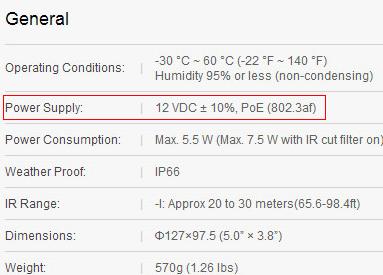

Vettem egy dom kamerát ACESEE adv20p200. Azt írja a manual, hogy POE képes. Ez azt jelenti a jelen esetben, hogy van egy 20-30 cm hosszú fix kábel a kamerán, aminek a végén a táp csatlakozó és az eth.csati. A kamera etherneten keresztúl, tápfeladóval nem működik, csak a plus táp csatival. Most ez így normális? A POE arra a nyúlfarknyi kábelre vonatkozik?

válasz sambenez #3044 üzenetére
Tőmondatokban:
Főmenű - rögzítés - rögzítés : ebben az ablakban az aktuális csatornát kiválasztod,
nálam az előfelvétel 5 mp,
rögzítési mód: táblázat
periódus1 0-24-ig érzékelés kockába pipaAztán
főmenű - riasztás - mozgás: csatorna kiválaszt és engedélyez kockába pipa
érzékenység: nálam magasabb
Periódus: mind, 0-24
Interval 2
Késleltetés 10
Rögzítési csatorna: amit fenn kiválasztottálHát nagyvonalakban ennyi, remélem tudtam segíteni. (Bocs, hogy csak most válaszoltam)
