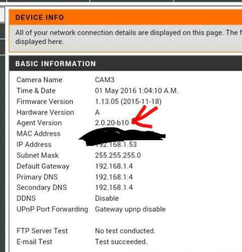

btz
petakpa1 #3110 üzenetére
Háttérben fut, de egyáltalán nem titkos.
A mydlink agent egy olyan alkalmazás, ami a kamerádat a mydlink szolgáltatáshoz kapcsolja. Igen, akkor is, ha te nem regisztráltál a mydlink szolgáltatásra. Ha nem regisztrálsz a mydlinkre, attól még a mydilinknél, ha akarnak, belenézhetnek a kamerádba, akár port nélkül is nat mögül. Ha regisztrálsz, akkor már te is megteheted ezt. Azaz port nélkül akár nat mögül, bármilyen erreirányuló tiltás ellenére, vpn szerűen használhatod a kamera funkcióit, nézheted az élőképet, ezaz előnye is neki. Én pl gyakran ingyenes hotspotról is ránézek, amin a portos serverek, így kamerák elétése is tiltva van.De nem hiszem hogy a te lakásod annyira érdekelné őket. Már biztos botvégre kapták volna őket, ha van egy perverz termük, ahol 200-300 monitorral felszerelve kukkolnak.

btz
petakpa1 #3097 üzenetére
Szerintem a beépített mydlink agentel betudnak hozzád nézni, attól függetlenül hogy te nem regisztrálsz a mydlink szolgáltatásba. Így csak magadat vágod el a mydlink app használatától, vagyis attól hogy az agenten keresztül, port nélkül is megtudd nézni a kamerádat, őket nem.
