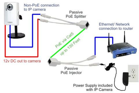

POE switch a helyén, de mikor kibontottam a kamerát, azt vettem észre, hogy ez alapból RJ45-tel és 12V tápkábellel van szerelve.
Szétszedni nem mertem a kamerát még, viszont mivel csak POE-vel szeretném bekötni, nem tudom, mit szokás ilyenkor csinálni a táp kábelével? Le kell szigszalagozni és kész? Vagy kamerán belül ezt ki lehet húzni és simán a végleges LAN kábelt be lehet dugni a helyére, amin a POE áram is jön?
Nem merem szétszedni addig, nehogy bukjam a garit, vagy elrontsam, köszönöm, ha segít valaki.http://www.shutterstock.com/g/Arti_Photo?rid=264901704

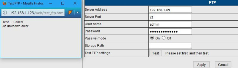

huan
Az itthoni LAN-on van egy Wanscam HW0021-es ipcamera(192.168.1.123) és egy Zyxel NSA326 nas(192.168.1.69). A kamera FTP-beállításaival szeretném a Nas-ra menteni a rögzített képeket.
Böngészőből minden gond nélkül elérem a Nas-t FTP-n. Total commanderrel is és távolról is, LAN-on kívülről, mert van cloud-szolgáltatása, tehát a ftp://*****.zyxel.me:21 -en is. Egyedül a kamera nem látja FTP-n valamiért, pedig ugyan azokkal az adatokkal próbálom.
Van valakinek ötlete mi lehet a baj? A routerben nem gondolom, hogy ne lenne jól beállítva valami, mert más eszköz eléri FTP-t.
(a kamera FTP-beállításaiban természetesen a Nas felhasználóneve és jelszava szerepel)[ Szerkesztve ]
