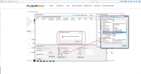

hzsolee
csutka011 #6162 üzenetére
Oké. A kép alapján (amit beraktál) a tények: a kamerád 192.168.1.110. A pc 192.168.0.10. A router 192.168.0.1. Szerintem a következőt csináld. A pc-hez egy sima utp kábelel csatlakoztasd a kamerát, direktbe router nélkül. A pc ip-t írd át fix 192.168.1.10-re. Ekkor már kell látniuk egymást. Ha megpingeled kell választ kapnod ( parancssorba: ping 192.168.1.110) Most a webes felületen bejelentkezel a kamerába átírod az ip-t 192.168.0.110-re, (vagy a kapott programmal). Kamera újraindít. Innentől ismét nem éred el, mert átment a nullás tartományba. A pc-t is visszaírod 192.168.0.10-re, amitől ismét látni fogod a kamerát. Mivel most már minden ip első 3 száma egyforma, össze lehet dugni a pc-t, routert, kamerát.

hzsolee
csutka011 #6158 üzenetére
Hát banyeg, ha a géped x.x.0.10. az átjáró x.x.0.1 persze nem éred el. Átjáró nélkül egy kábelel dugd a gépedbe, majd a géped nevezd át fix x.x.1.10-re. Így már mókolhatod... Szerintem nem is kell utánna ez a külön progi, biztos van a menüben az ip változtatásra megoldás. (Az ip scanner azért nem látta mert rossz tartományt adtál meg. Más tartományból meg nem fogod tudni átnevezni, azért nem engedi.)
csutka011
hzsolee #6157 üzenetére
Az advanced nem látja, csak a hozzá adott program. Viszont időközben guglizgattam /mivel max. amatőr vagyok a témában/ és azt olvastam, hogy a kamera hálózati paramétereinek meg kell egyezni a gép hálózati paramétereivel, persze kivétel az IP címek, és mivel az átjárónál a kamera paraméterében az utolsó előtti karakter 0 helyett 1-es volt megpróbáltam korrigálni /a saját programjával/ de valamiért "nem hagyja" . Sztem ha ezt meg lehetne oldani a probléma is megoldódna.Mi a véleményed(etek) erről?
Még egyszer hangsújozom, hogy csak lelkes amatőr vagyok a témában, tehát nézzétek el nekem ha hülyeségeket írtam.
/mellékelem amit látok:/
hzsolee
csutka011 #6156 üzenetére
Használd az advanced ip scanner-t. Mondjuk ha amúgy megvan az ip meg "egyebek", nem ütközik valamivel? Tudod pingelni? Http-je biztos 80 ?
Szerk:
A példában x.x.1.x -el indít aztán később x.x.0.x van. Videónak 90, http-nek 80 a példa. Az egyebekben amit látsz, mi szerepel? -
