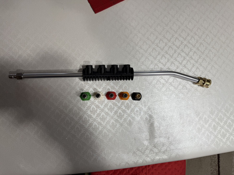

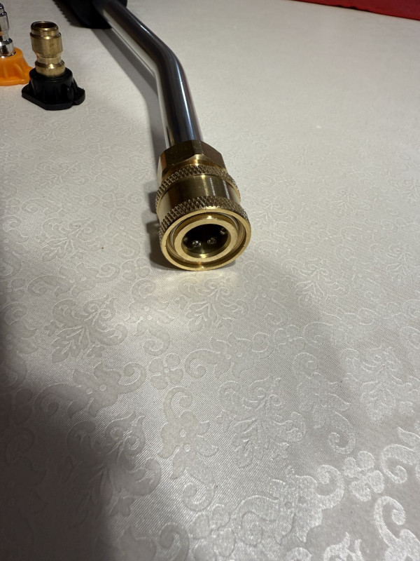

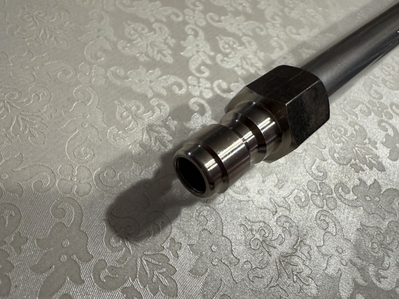

Habosítóból mennyire ajánlott megvenni egy MJJC/Monello Foam Cannon Pro 2.0-t vagy a Temu-s Bear Force is vállalható? Ha annyival jobb az MJJC/Monello, akkor inkább rászánom a pénzt, jó eséllyel csak 1x kell megvenni.
Illetve a kérdés ugyan így vonatkoznak shortgunokra is. Temu-s olcsók vállalhatók?

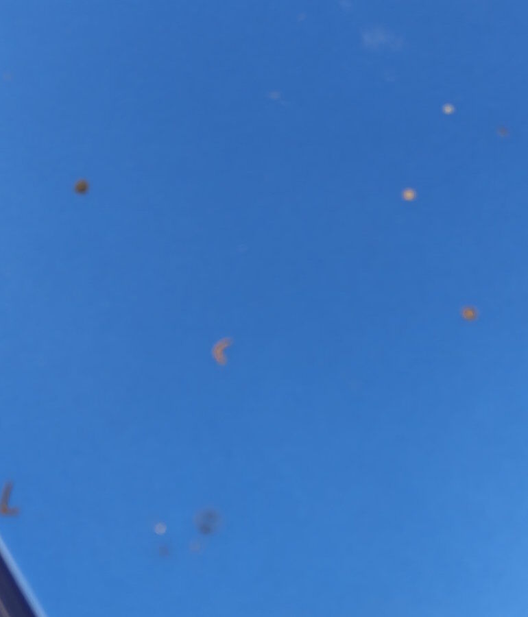

hentes555
hentes555 #53729 üzenetére

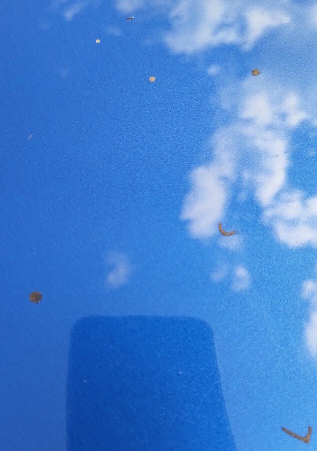

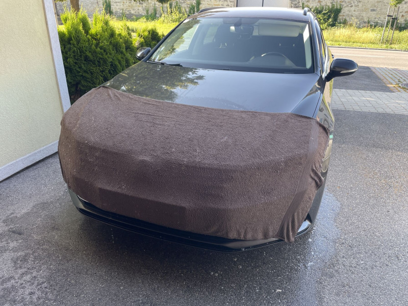

Meg volt a próba, bár több idő kellett volna, hogy próbálkozzak még bizonyos dolgokkal. Első, amit észrevettem, hogy a Koch Chemie AF 1:25 hígításban nem volt túl hatékony. Alapból nem volt megadva, hogy ha sima (Marolex Indusrty ergo 2000) pumpás flakonból viszem fel, akkor mennyi a hígítása, csak az, hogy a habosítóban 1:10-be kell keverni, viszont néztem más hasonló előmosókat, ahol szintén 1:10-15 volt a habosító arány, de meg volt adva, hogy simán felhordva kb. ennek duplája, ezért használtam.
Az autón valamennyi por, bogármaradványok az elején jócskán, kereken valamennyi fékpor, illetve az alsó részeken útról származó retek, múltkor esett és akkor felcsapta magára. Ja, és az autón van 1 hónapja felvitt Hydro2 Lite bevonat. Na szóval felfújtam, vártam 5 percet, majd leöblítettem. De őszintén szólva én többet vártam, a madárszart, ilyesmit azt valamennyire levitte, utána fújtam még egy kört a bogármaradványokra és a kerekekre, megint vártam, de a bogármaradványokból hozta le a bogárdarabokat konkrétan, de a szétkenődött részekkel konkrétan semmit nem csinált, sem a fékporral. Legközelebb megpróbálom kicsit töményebbre hígítani, hátha csak az volt a gond.Az Eco Washról annyit, hogy alapvetően úgy akartam, hogy egy vödörben bekeverem nagyjából 1:150 arányban, kértem apámtól egy vödröt, ami mosás közben derült ki, hogy repedt ész szivárgott belőle a lé, úgyhogy ez elég hátráltató volt. Másik, hogy csak sötét színű mikroszálas kendőket hoztam, ami megint nem előnyös elsőre ilyen rinseless wash-t csinálni, mert nem láttam a kendőn, hogy melyik része ért már a felülethez, így nagyon koncentrálnom kellett minden hajtásnál. Legközelebb világosabb kendőkkel fogom, ez tuti. És több szárazoló kendő kell, mert most csak kettő volt nálam, de azok épphogy kibírták, kényelmesebb lett volna, ha van nálam még egy. Amúgy azt csináltam, hogy a kocsi felső részeit amég értelmes mennyiségű víz volt a vödörben addig megcsináltam (ablakok is nagyon szépek lettek egyébként), majd lentebb ahol koszosabb volt, pumpás flakonba kevertem 1:15-be az Eco Washból és a vödörbe kevertem be valamennyit, innentől a rinseless és a waterless keverékét használtam, vagyis felfújtam a panelre a cuccot, letöröltem, szárazoltam, majd ha minden részt használtam a kendőnek, akkor másikat vettem elő. Miután mindegyik "tele lett", kiöblítettem és így használtam újra. De az Eco Wash-al meg voltam elégedve, szépen leszedte a koszt (bár ez az érintéses mosásnak is köszönhető), a felület nagyon sima és szép fényes lett.
A bogarakkal semmelyik szer nem kezdett semmit, arra még ki kell találjak valamit.

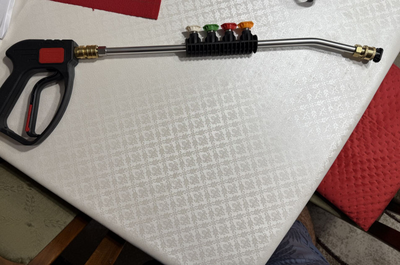

Tomace91
Szia,
Először is köszönöm szépen a segítségedet!
Ha hülyeségeket kérdezek, akkor bocsi, tanuló fázis van jelenleg.
KC PolStar belső elemek takarítására ápolásra meg Car Pro Perl => Itt a műszerfal takarításra és ápolásra gondolsz? Arra nem megfelelő a már meglévő Sonax Xtreme Műszerfal tisztító Matt 500 ml?
Szélvédőre próbának gyorswax, mint pl Sonax BSD => Ide nem megfelelő a BSD helyett a már meglévő K2 Spectrum Pro?
A Fusso helyett akkor érdemesebb kipróbálnom a Gyeon Quick Detailer-t/Wet Coat-ot. A kettő közül melyik inkább? => A K2 Spectrum Pro akkor nem megfelelő erre? Az nem ugyanúgy gyors wax/QD, mint a másik 2?
Nem tudok előmosót használni (ha jól tudom ezek lennének a habos cuccok), mivel csak lándzsás automósóban tudok autót mosni. Ott meg az összefoglaló alapján csak a foltmentes vizet kellene nyomatni. Kezelni meg ápolgatni, szélvédőt tarakítani, ilyesmiket tudok a mélygarázsban, de mást nagyon nem.

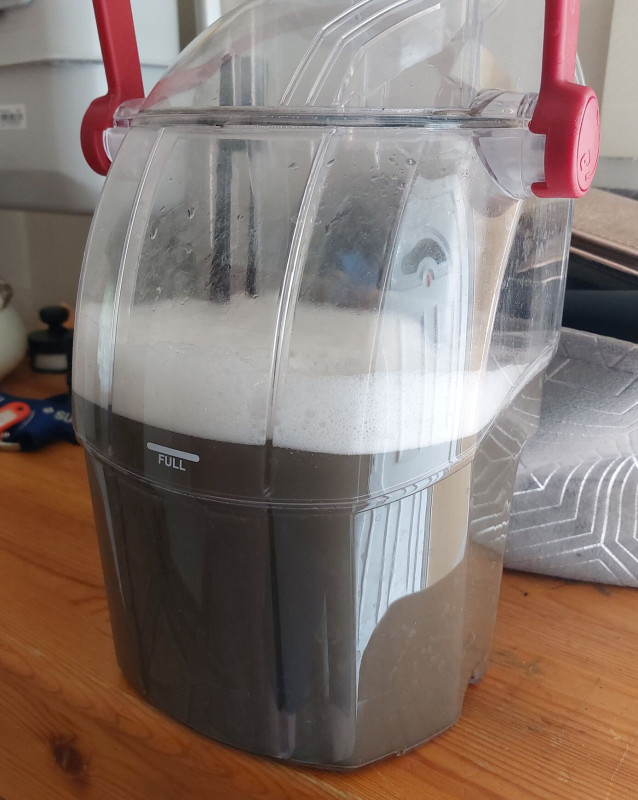

d4d
hentes555 #53714 üzenetére
Ja amúgy az opelnél labocosmetica ductile-lel kezdtem, ami ugye apc, de beltérre, sőt alcantarához is ajánlják. Szóval a beltéri ajánlott 1:20-as keverékkel kezdtem, de kicsit kevésnek éreztem. Az mzr haladósabb. Többet fogom próbálgatni még ha kicsit macerásabb is így hogy plusz kendő "kell" illetve viszek mellé szórófejes flakonba dmes deszt vizet leöblíteni a felületet. Ennél az opelnél ez a módszer szépen bevállt.
Ez meg csak ami elsőre kijött a vezetőülésből, kicsit már felhigitva. Jó kis kakajó
vegyszerek: P&S Terminator + P&S Carpet Bomber (1:5).

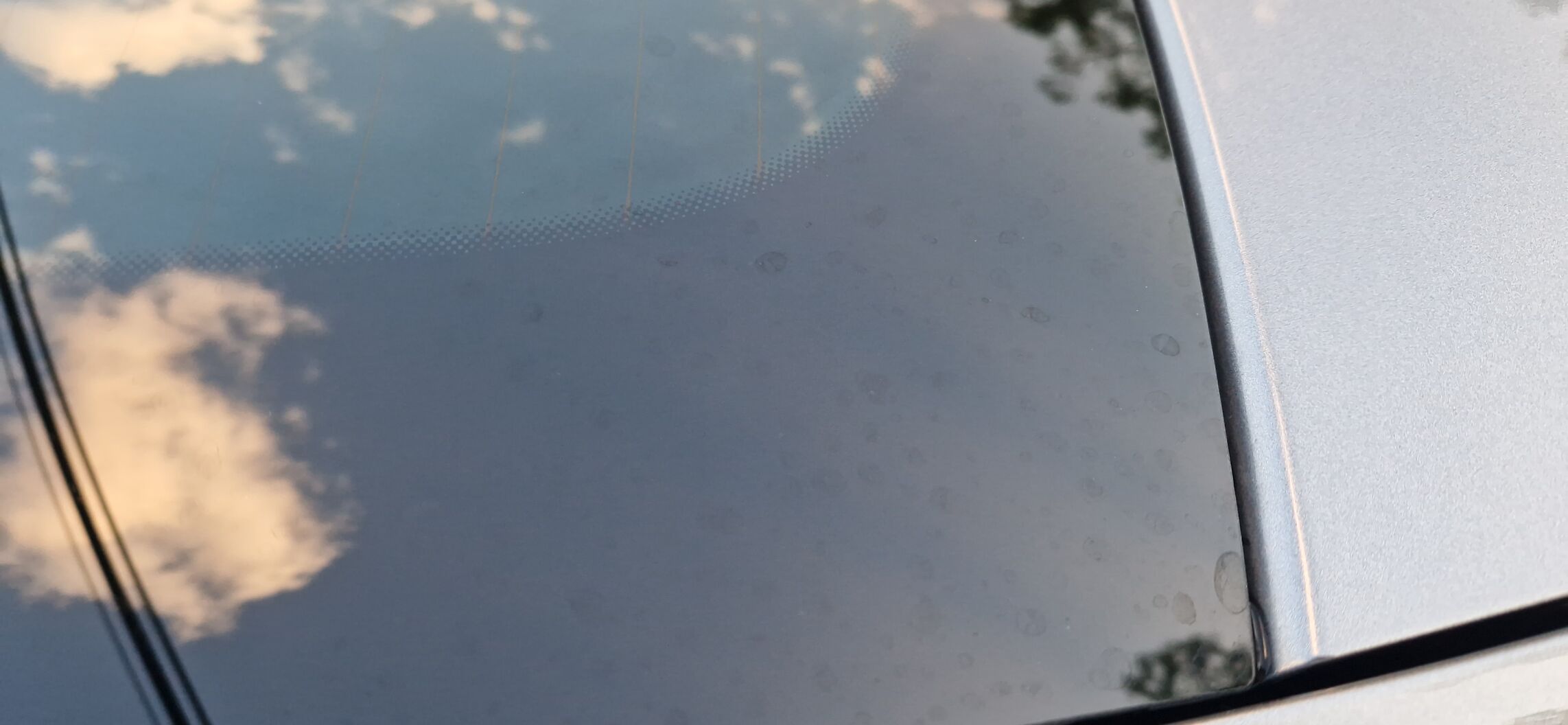

BigBlackDog
hentes555
BigBlackDog #53713 üzenetére
A Glaco-val nincs olyan tapasztalatod, hogy párás időben, mondjuk amikor reggel úgy mész ki a kocsihoz, hogy párás a szélvédő, hiába törlöd le, pár másodperc után visszapárásodik és megint törölni kell? Anno egy Swiften próbáltam egy Turtle Wax hasonló tudású cuccot, de ez számomra elég idegesítő volt.

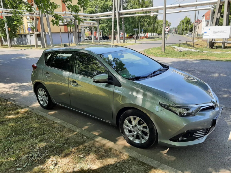

Tomace91

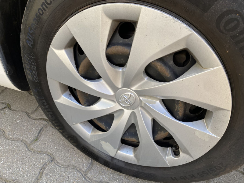

Az elmúlt 1-2 hétben nagyon sokat olvastam vissza itt a topikot, az összefoglalót és sok youtube videó is néztem.
Kezd a fejemben körvonalazódni pár dolog. Előre szeretném leszögezni, hogy egy jelenleg 17 éves autó ápolásáról lenne szó, ami mondjuk úgy, hogy eddig nem a legmegfelelőbben végeztem. Van rajta mikrokarc is bőven és kavicsfelverődés is a motorháztetőn. Ettől függetlenül tetszik mindig amikor lemosom és pár napig normálisabban néz ki meg az is amikor a víz csak úgy gördül róla lefele.
Felniket is elhanyagoltam eddig eléggé, de ami elindított abba az irányba, hogy szeretném az autó eddig szolgálatát picit jobban meghálálni az pont itt kezdődött. Vettem egy Lotus Iron Xtremet és már ez is annyival jobban letakarította a felniket, mint bármi más amit eddig használtam, hogy csak pislogtam. Ecsetet is használtam hozzá meg kefét is, de azért maradt még rajta mocsok rajta a sarkoknál és ugye a belső felén a felnin. Télit is letakarítottam vele, de a belsejéről itt sem tudott mindent leszedni, de jóval jobb mint volt.Sajnos csak lándzsá helyen tudom mosni az autót máshol nem, mivel ahol lakok ott csak mélygarázs van és a házirend tiltja a mosást, de az ápolást nem, így ápoló szereket tudok felvinni, meg porszívózni stb.
Sok olvasgatás után ami már fix és megvan azok a következők:
- K2 Roton Pro 5 liter
- K2 Spectrum Pro 1 liter
- Sonax Xtreme Műszerfal tisztító Matt 500 ml
- IPA (99%-os) és desztvíz van itthonAmiken tervezek még mindenképpen:
- Soft99 Ultra Glaco
- Soft99 Glass Compound Roll On (mind 2 azért, mert nagyon tetszik amikor szépen folyik le a víz a szélvédőről, bár ezt még mindig csak más autóján tapasztaltam, sajátommal még nem foglalkoztam ennyire sosem...)
- Gyeon Q² gumiabroncs 500 ml (ehhez bármilyen szivacs megfelelő, hogy felvigyem a gumikra vagy kell hozzá spéci? pl. SOFT99 Pitaspo Tire Sponge?)
- ADBL Beetle Juice bogároldó 1 liter (bármi más is jó nekem, de erről láttam nagyon jó véleményeket, a Sonax ami meg van az összefoglalóban nem tudom pontosan melyik fajta, mert több is van nekik, Netra-t meg csak 5 literesben találtam)Amiken még gondolkoztam, de nem tudom feltétlen szükségesek-e:
- ADBL Snowball 500 ml (szívesen fogadok bármi mást is)
- ADBL gumikefe (szívesen fogadok bármi mást is)
- ADBL CareMitt autómosó kesztyű (szívesen fogadok bármi mást is)
- Soft99 FUSSO COAT DARK wax 200g (szívesen fogadok bármi mást is)
- Gumi szőnyegekhez mit ajánlotok, hogyan takarítsam és ápoljam le?
- Ülésekhez van kárpittiszító anyagom és tudok is bérelni ipari needvesporszívót is.Köszönöm szépen előre is a segítségeteket!

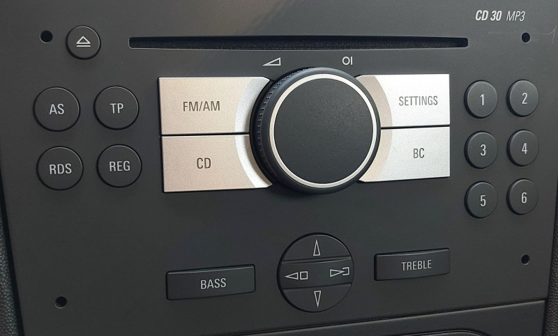

d4d
15 éves 270ezret futott opel középkonzol, mzr-rel (1:5!) tisztítva, nem bántott semmit.

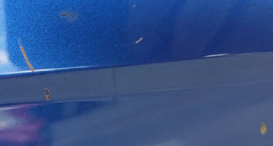

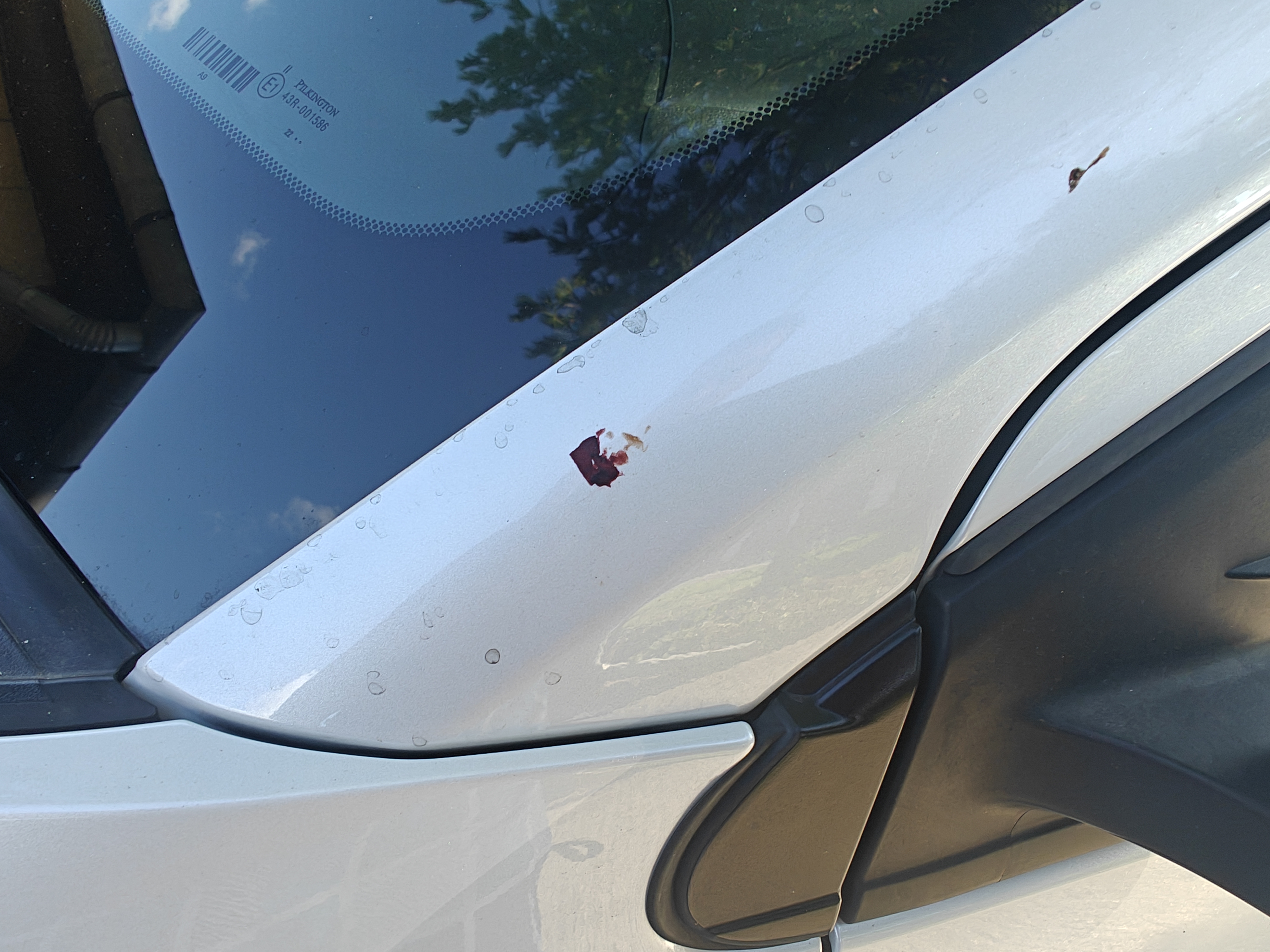

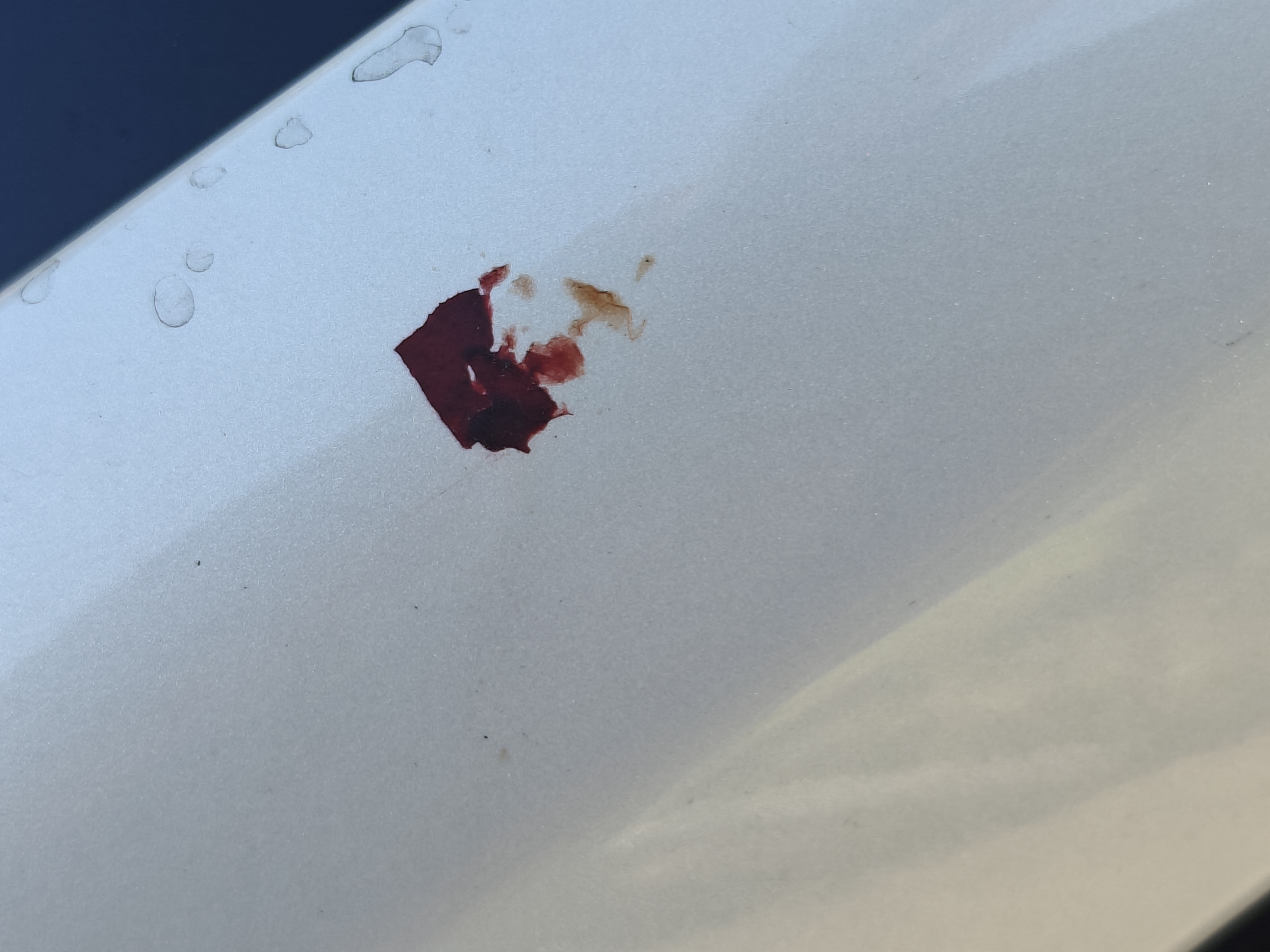

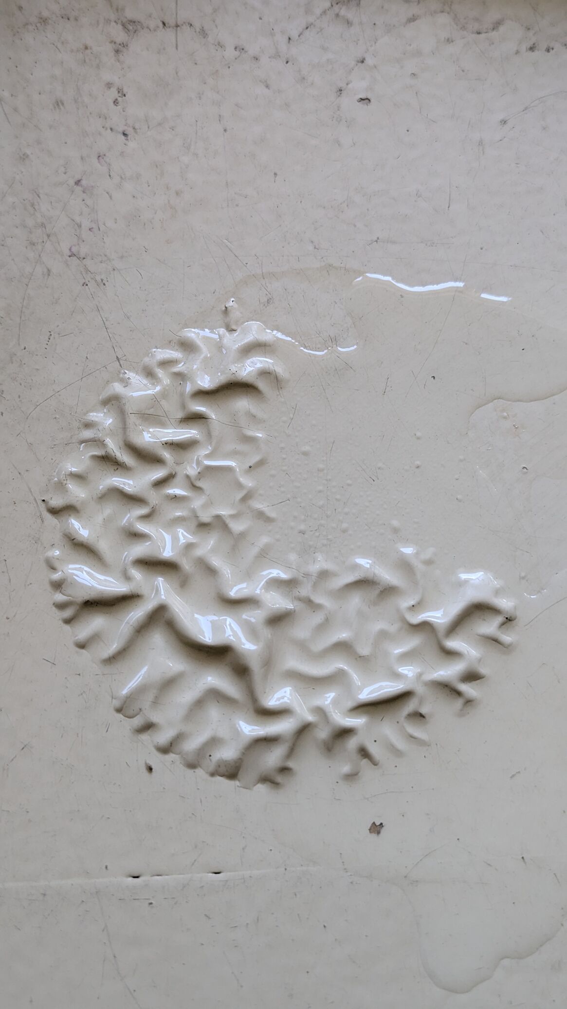

d4d
gombii #53703 üzenetére
Ha forró/meleg volt, túl sokáig hagytad rajta akár okozhatta, de javaslom ne használj rendszeresen ironx-et se semmilyen hasonló felnitisztítót (bár az iron x elsősorban reprozsdaoldó nem felnitisztító). Ezeket a szereket elég pár havonta előszedni vagy fél évente. Általános, fékporos nem beleégett koszhoz a valetpro bilberry pl egy jó választás, higitható, sokkal olcsóbb megoldás és nagyon hatékony, illetve tisztítás után egy gyeon wetcoat vagy ehhez hasonló fújható bevonatot is ajánlanék. Megkönnyíti a későbbi tisztítási folyamatot.
gombii
ezt okozhatta Iron X ?
Köszi -

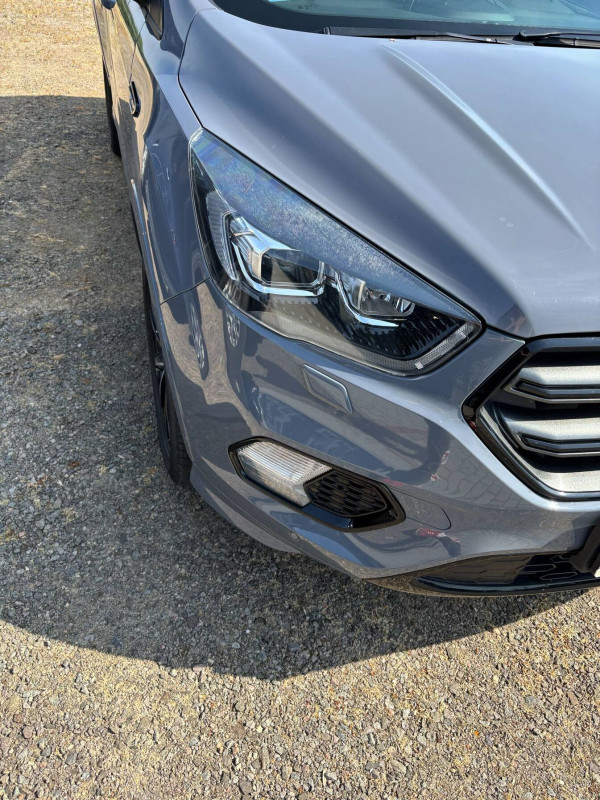

CsodaPOK

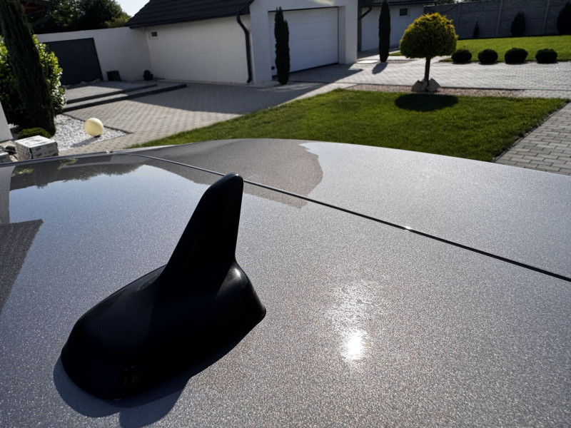

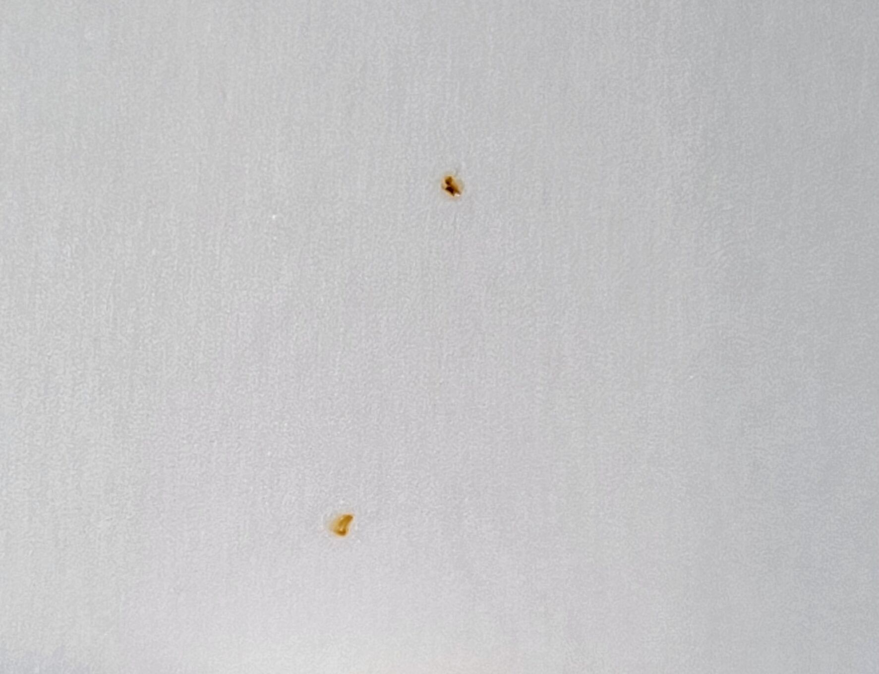

Most, hogy többet simogatom az autót, feltűnt, hogy van több kis apró narancssárgás színű pöttyöcske rajta. Kb. golyóstoll hegynyi nagyságúak. Több elemen is látok ilyeneket.
Próbáltam fényképet csinálni: [kép]
Volt 1-2, amiben a körmöm megakadt, az le is jött. De a nagyrészük olyan, hogy nem akad meg benne a körmöm, mintha bele lennének égve a lakkba. Próbáltam tisztítószeres ronggyal mikroszálas ronggyal takarítgatni, de nem akart lejönni.
Tudnátok segíteni, hogy micsoda ez? Házilag el lehet tüntetni? Ha igen, mivel érdemes nekiesni?Köszi szépen a segítséget!

gordonfreemN #53663 üzenetére
Akkor passz. Ezt látni kellene kategória.

Petyal
Nekem is vizkőnek tűnik -> ecet, de óvatosan, csak ronggyal.
Ha az nem viszi, akkor valami lúgos (jar mosogatószer pl). Ha az sem, akkor ragasztó eltávolító szer. -

stuka20
Az én feltett kérdésem alatti képeken is láthatóak ezek a pöttyök. De azok a homokos/poros eső után jelentek meg.

Emunem
gordonfreemN #53661 üzenetére
az utsó kérdés csak poén volt.
Innen úgy tűnik, vagy valami hasonló anyag. Esetleg nem-e parkoltál építkezés mellett, aztán az alapozót ráhordta a szél az autóra? (az mondjuk akkor az keményebb dió lenne) -
Emunem
gordonfreemN #53659 üzenetére
fáról gyanta... van gyanta eltávolító.
Milyen autó, milyen évjárat, milyen motor, milyen fa?
gordonfreemN
stuka20
A segítségedeteket szereném kérni Valami ringlóféle rászáradt a fényezésre és az üvegre. Szerencsére az üvegen próbáltam először leszedni, ablaktisztító folyadék + szivacs. Hát... szépen összekarcolta azt a részt... Szóval fényezésnél lévőkhöz inkább nem nyúltam.
Hogy hogyan került rá azt nem tudom, nem álltam olyan fa alatt. Max a szél, de gyanús, mert mag is volt ott, mintha valaki odaköpte volna...
Nem szeretek fa alá állni, mert szinte mindig az én autómat fossa le valami.
Kép1
Kép2 -

Igen, évi 1-2 alkalmat leszámítva magam mosom pont ezért (itteni ajánlásra kezdtem el oda járni de ezóta lecserélődött a banda). Csak pont fényezésre adtam le a kocsit és nem akartam dzsuvásan odavinni. Na fényezés előtt lemosták újra hát mintha nem ugyanaz a kocsi lett volna.
Barnaságra visszatérve: jó ez a Zimmermann fék (sokkal jobb mint a gyári volt) csak ne porolna ennyire...

Qru
MODERÁTOR
Petyyyyy #53480 üzenetére
Na barna réteg eltűnt, ezek szerint fékpor volt nem az UV. Beadtam kozmetikába, most egy másik csapat volt ezeknek sikerült 90%-osra megcsinálni a kocsit. Az előző banda kriminális volt, mosásuk után elvittem kézi mosóba és megcsináltam rendesen. Ez a szakma is tele van pékekkel.

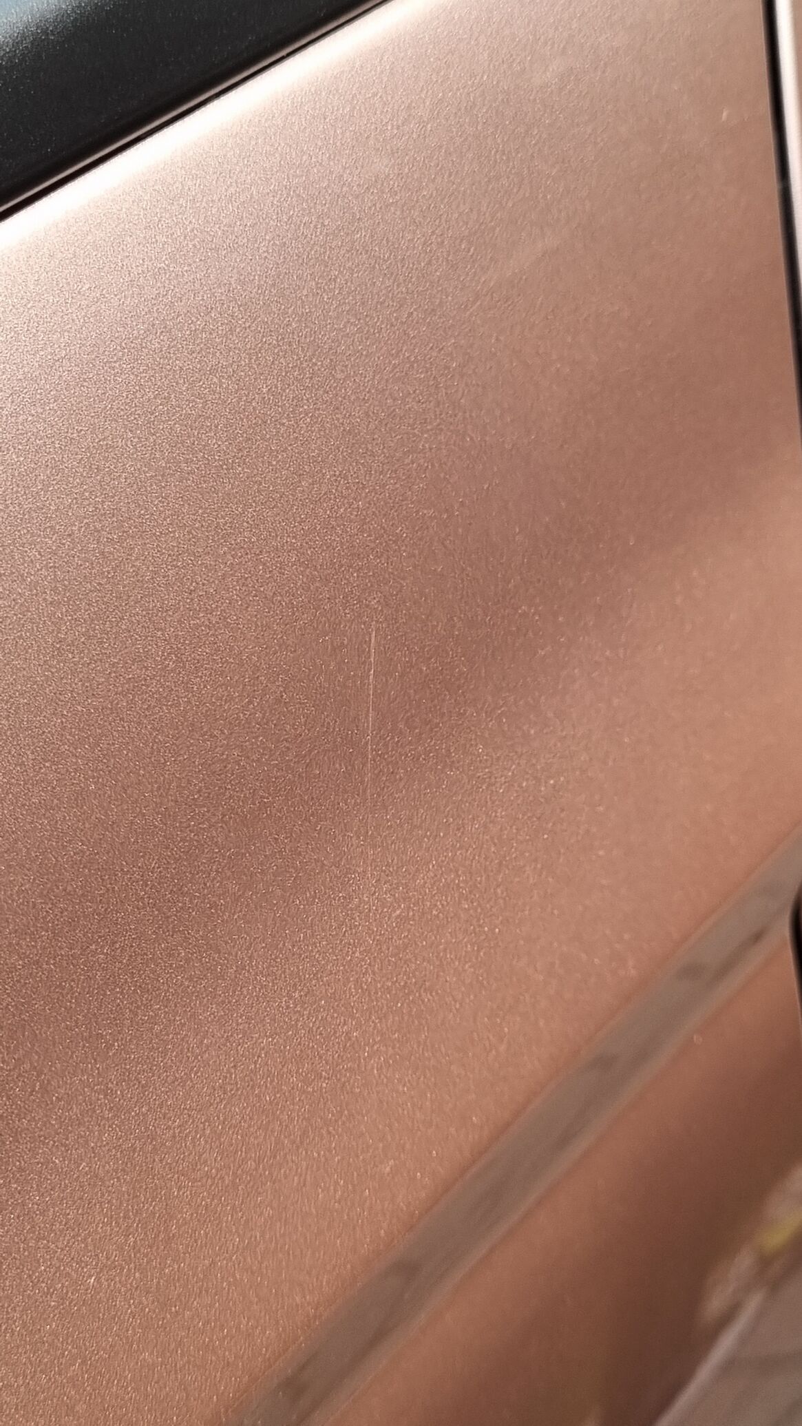

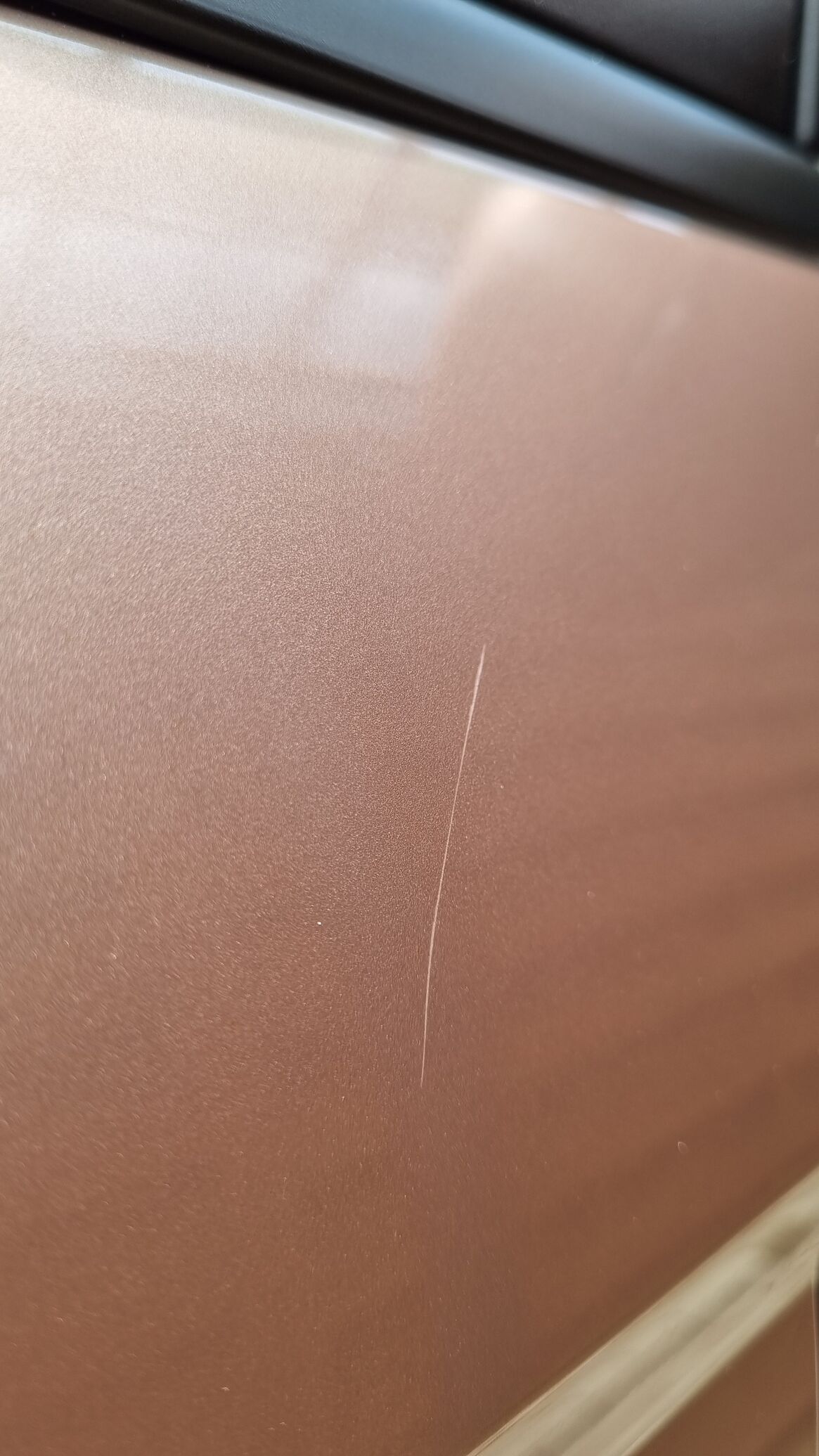

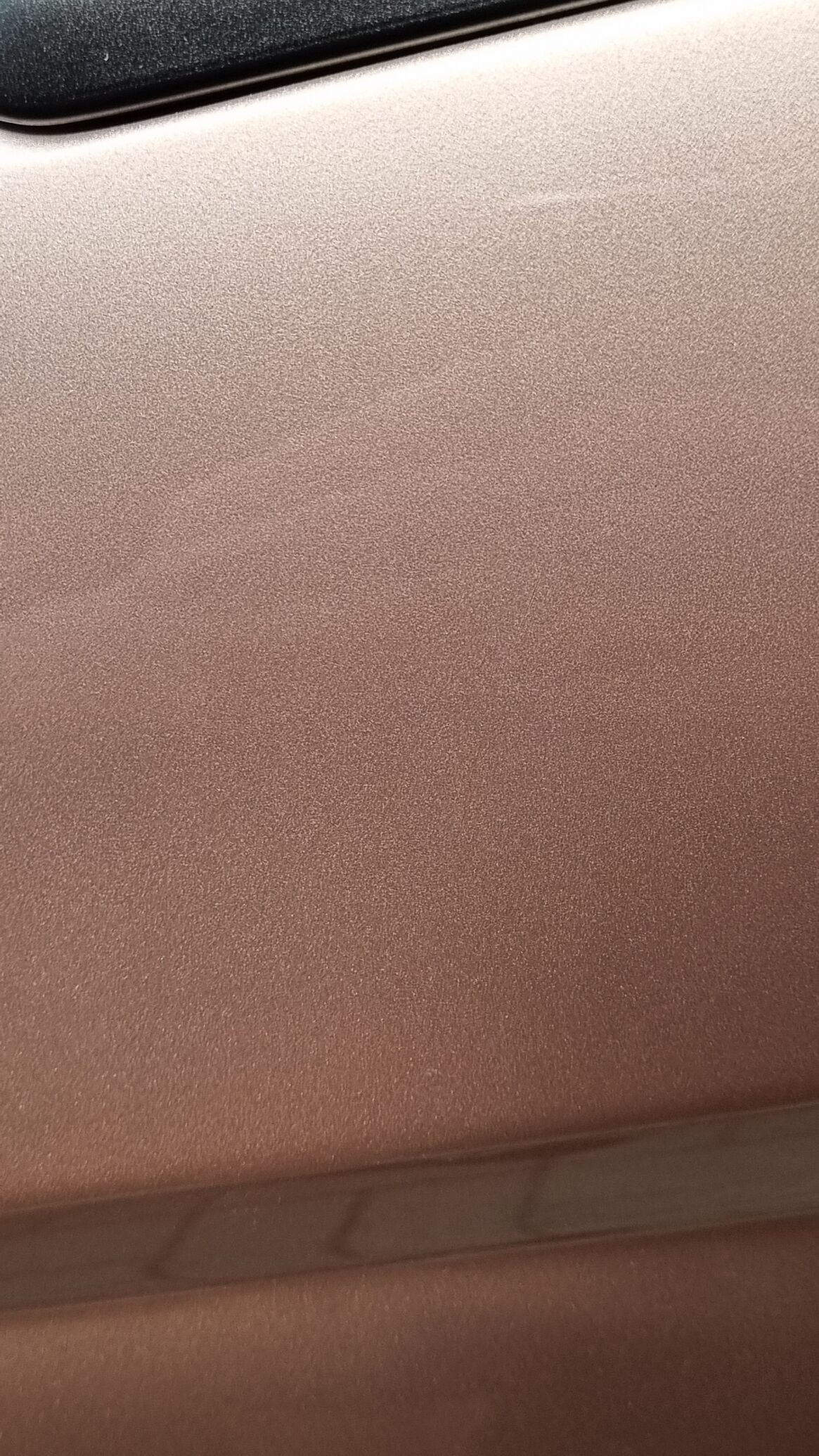

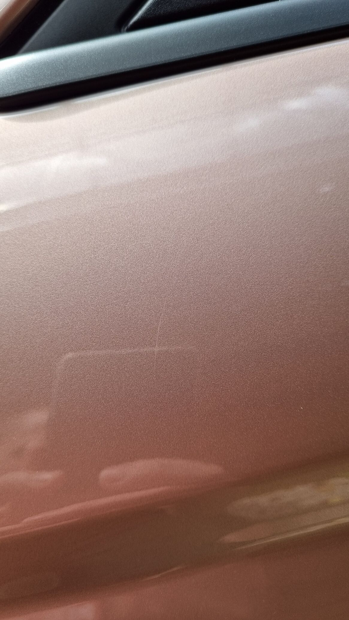

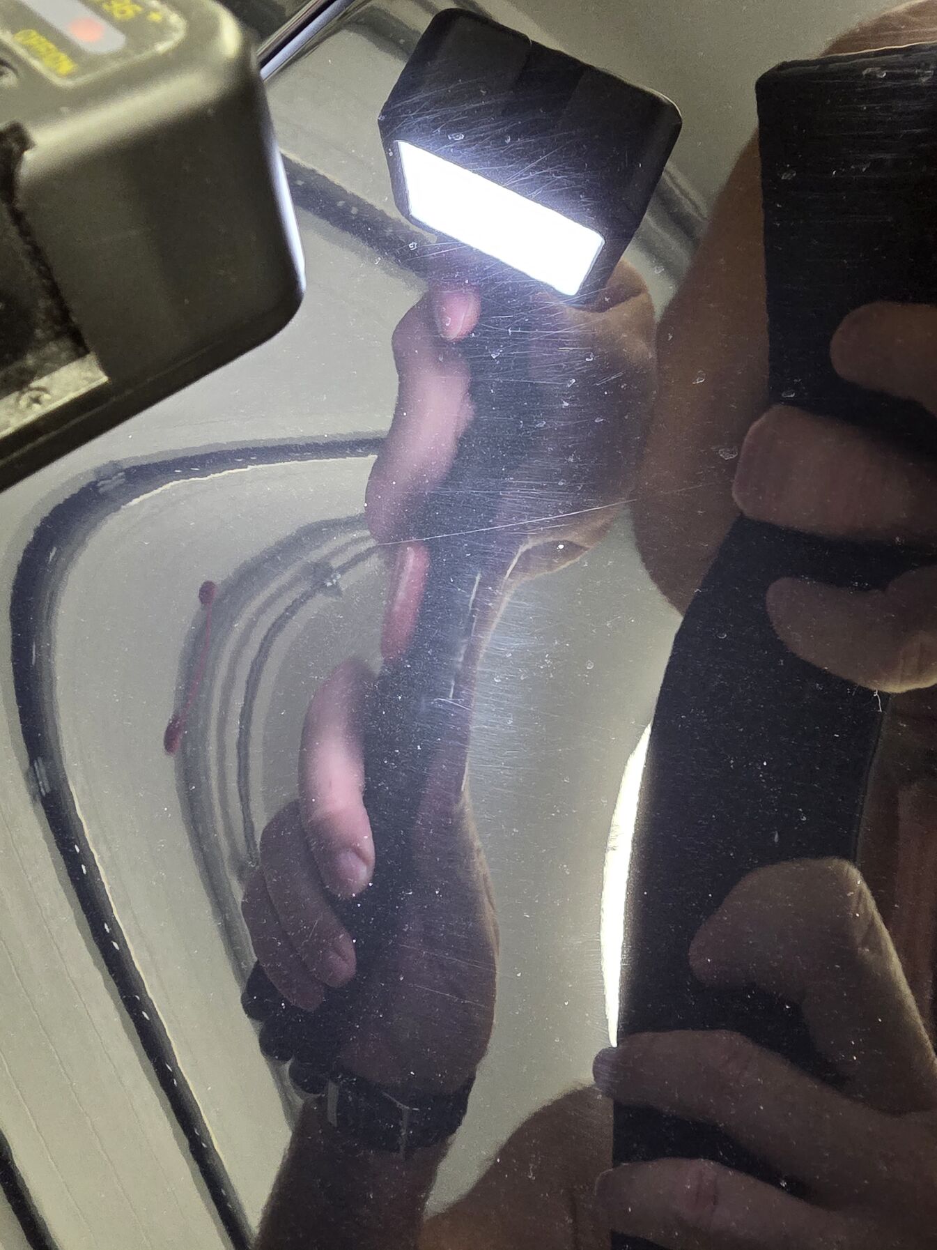

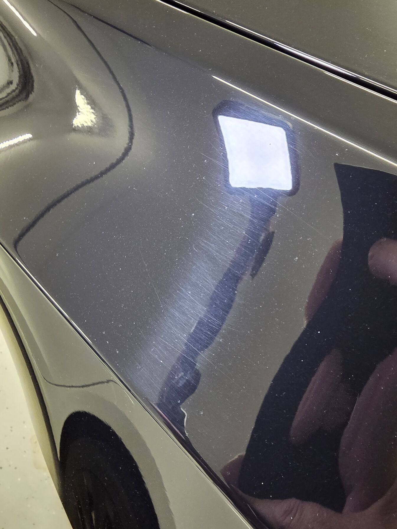

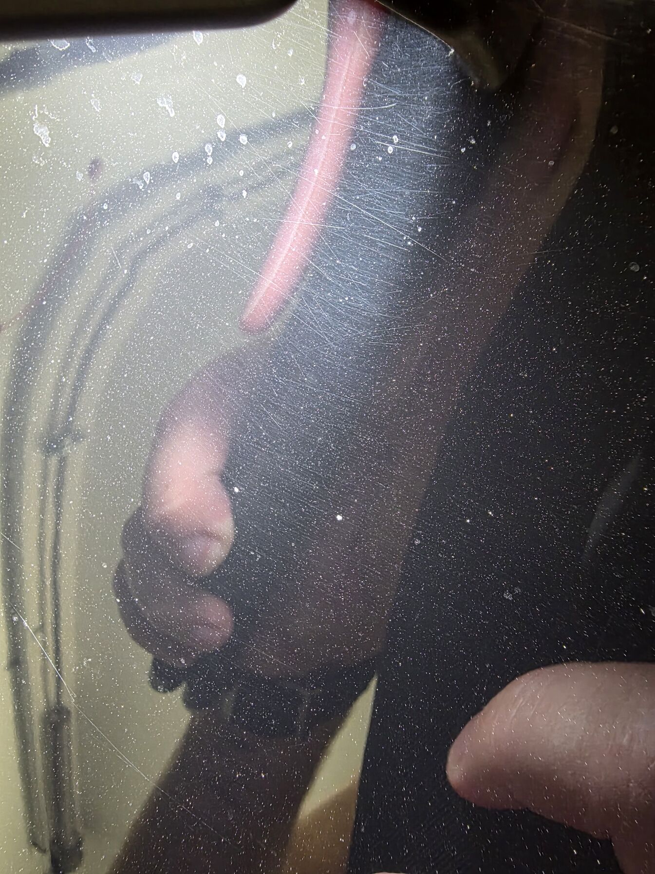

adamssss #53622 üzenetére
de az is lehet, hogy eddig is ott volt, csak nem tünt fel, és mondjuk már az importörnél valaki "leseperte" róla a szaharai homokot, vagy sárt, aztán el van cseszerintve máris. sok tényezös a dolog. Nem a kefével szokott a baj lenni, hanem a kosszal (kvarcok, pl homok) ami rajta van.
de egy autópályázás, és máris nem azok a kis karcok lesznek a legnagyobb problémáid, amennyi útépítés van európa szerte.
Nemrég kaptam egy vadonat új Superb-et. (céges) A benzinkúton lemostam a szélvédőt kefével majd a lehúzó szivacsos részével és utána a gumival. Beülök és szívinfarktus. Pont a nap felé állt a kocsi és látom, hogy szét van karcolva, mikro karcokkal a szélvédő. Ez most komoly, hogy a kútra olyan kefét és vagy lehúzó fejet raktak ki ami szétbarmolja az üveget? Vagy én vagyok teljesen hülye és ezek nem ablakmosásra valók?

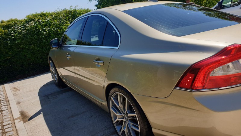

fodin

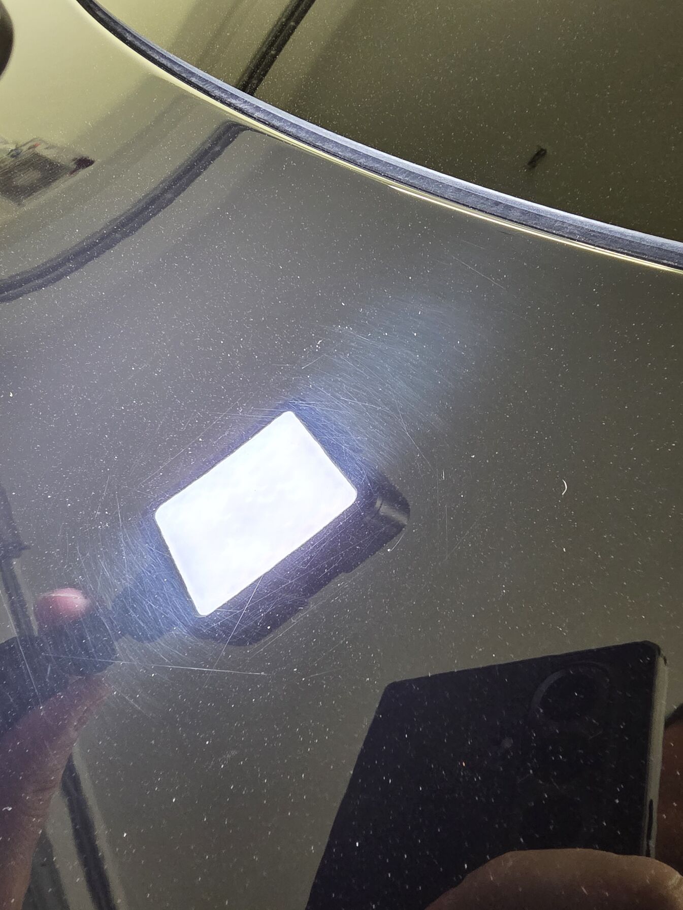

WiZARD #53598 üzenetére

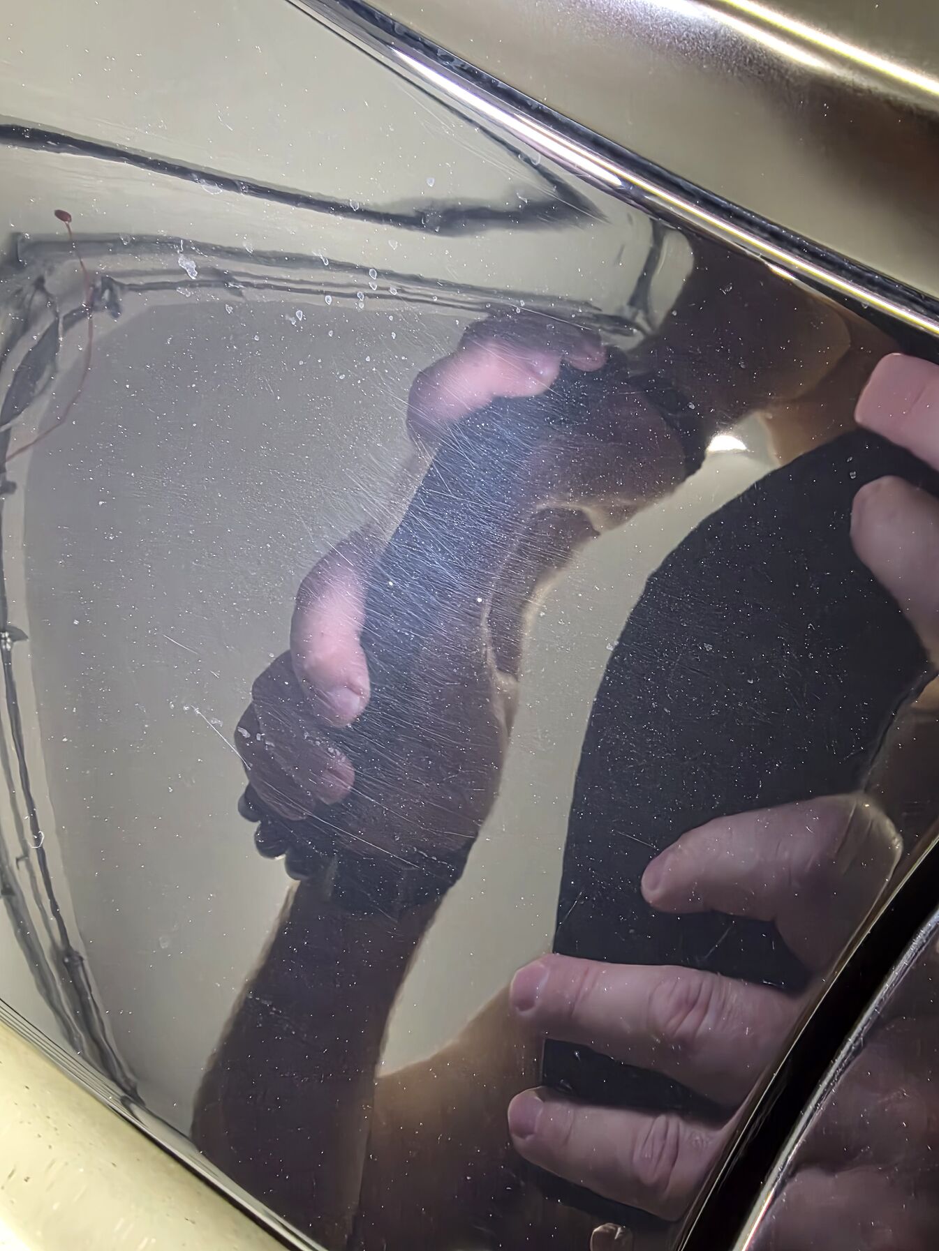

Saját tapasztalat: tavaly egy szintén használtan vett, hasonlóan mosókarcos fekete autóhoz én megvettem szinte a legolcsóbb DL polírgépet, meg minőségi korongokat és egylépcsős polírpasztát, a sok utánaolvasás alapján úgy gondoltam, hogy ezzel őrült nagy kárt nem tudok tenni. Persze előtte megvolt a megfelelő előkészítés is, röprozsda eltávolítás, gyurmázás, stb. Nyilván nem lett tökéletes, de határozottan szebb lett, kapott a végén Soft99 Fusso Coatot is. Ezek után bátrabban vágtam neki idén a 4 éves Teslának, a végén kerámiával zártam, szerintem ez is sokkal szebb lett, mint volt, nem beszélve arról, hogy a kerámia felvitele sokkal egyszerűbb volt, mint a wax. Mindenhol azt olvastam, hogy DL géppel, illetve egy lépcsős szerrel (nyilván odafigyelve) nehezebb kárt okozni, nálam nem lett baj. Persze egy profi meglátva a végeredményt biztos bőven találna hibát, de én elégedett vagyok. Sajnos nincs közeli képem.
[kép] -

WiZARD #53603 üzenetére
Nem az a lényeg, hogy mennyire gyakran használnád, az olcsóbb géppel egyszerűen nem tudsz megfelelő eredményt elérni. Ezen az állapotú fényezésen a rotációs gép hatékony, de ahhoz rutin kell és az egy mentes polírozás nagyjából kizárt. Tehát ott tartunk, hogy többféle korong, többféle paszta, legalább egy jobb minőségű gép (de inkább kettő, egy kicsi, egy nagy) a kémiai és a fizikai dekontamináláshoz is be kell szerezni a szükséges dolgokat, illetve a kerámia felviteléhez az eszközöket és anyagokat. Ha hosszú távon komolyan gondolod, akkor érdemes listát írni, ha viszont az a cél hogy ez az autó szép legyen, akkor jobban jársz, ha a környéken keresel valakit, akinek jó referenciái vannak és legálisan csinálja. Ez a garancia és felelősségvállalás miatt fontos, mégiscsak 10+ milliós értékről beszélünk és bizony történ(het)nek balesetek.
A másik két hozzászóló kollégával egyetértek. -

WiZARD #53601 üzenetére
. Az nagyjából ugyanaz, mint az ADBL. Gépből minél drágább, annál jobb, illetve kényszerhajtásos lenne a tuti, amit te nézegettél, az mind sima DA. Kevésbé hatékony korrekciós polírozásra, neked viszont karc eltávolításához pont olyan gépre van szükséged, ami viszonylag nagyobb erőt tud átvinni a felületre.
Azért írtam azt a pasztát is, mert jók a koptató tulajdonságai, ráadásul egy menetben finisel is, ha türelmes vagy és eleget járatod. De kell hozzá a gép is.
