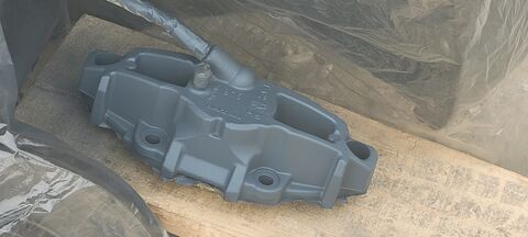

Nagyon segítőkészek a Hammerite ügyfélszolgálatosak, megadták a festék technológusok számát is egyszer nekem. Én a sárvédő alját kezeltem kívül bellül rozsdagátló alapozóval és fedő festékkel 3-3 rétegben, azt mondták legalább 8 évig tuti nem lesz vele semmi baj ha nem sérül mechanikailag.

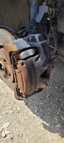

Stabrudat mivel tudnam lekezelni makd lefesteni, ugy a kovetkezo 100 evre h jo legyen? Az enyem rohad, azt cserelem, de ami felkerul, azt is le szeretnem festeni

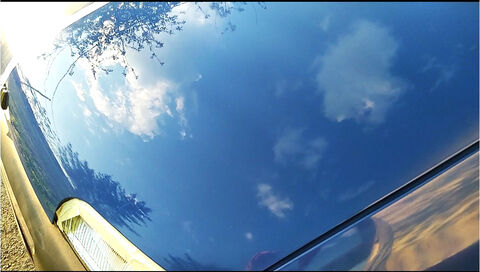

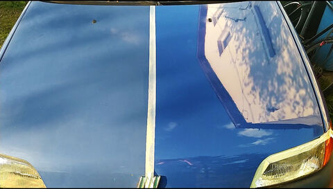

Szia! Közben ráéreztem a dologra nagyjából.
A gép sebessége 6 fokozatú, eleinte 2 utána 4-es. Persze a mosást megcsináltam magasnyomású mosóval + kézi mosással. Sajnos réteg vastagság mérőm nincs.
Kíváncsiságból a motorháztetőt (ez volt a legrosszabb állapotban) megfeleztem maszkoló szalaggal a különbség miatt. Első polírozásom, én meg vagyok vele elégedve, szebb mint volt az biztos
Itt már áttörölve a képeken valami alkoholos löttyel. -

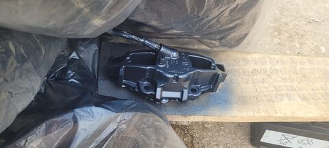

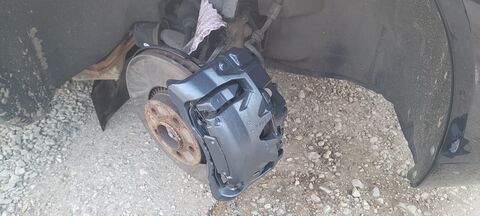

Peti78
csiga8 #48069 üzenetére
Szia! Olyan színt kevertettem a debreceni car system-ben amit kiválasztottam a színskàlàból. Jeleztem hogy fèknyeregre szeretném fújni. Két deci 2000 forint alatt volt. Nem pénz érte.

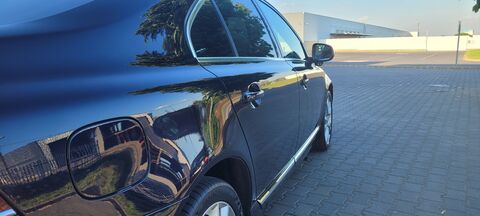

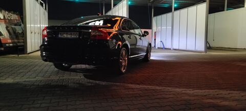

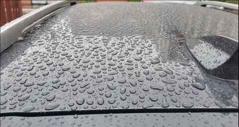

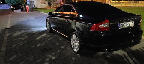

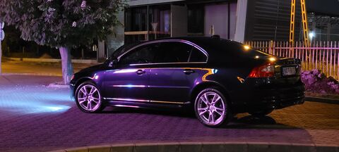

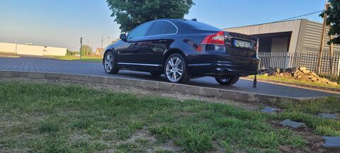

Bár rendszeresen mosom az autót, most egy kicsit alaposabban és mèlyrehatóbban foglalkoztam vele. Évente kétszer ezt megcsinàlom.
Szóval volt vödrös mosás, röprozsda, innovacar d2 check és fusso. 4 és fèl óra volt, nem siettem, kényelmes tempóban, inkább az alapossàgra figyeltem. A képeket nem ide szántam, csak úgy lőttem,de annyira jó rànèzni az autóra, gondoltam mégis megosztom veletek.

Mekkora erővel nyomod a gépet a karosszéria elemre? Gép sebessége? Szerintem jobb lett volna egy DA géppel kezdeni de nem akarok okoskodni. Ezekkel a gépekkel pillanatok alatt le lehet amortizálni a fényezést ha nincs gyakorlatod benne. A fényezést gondolom dekontamináltad előtte a mosásról nem is beszélve! És persze azért egy réteg vastagság mérés sem árt hogy mennyi lakk van a fényezésen amiből lehet dolgozni.
Esetleg egy tanfolyam elvégzése is sokat segít a dolgon. -

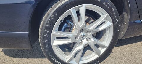

Abroncsot mivel lehet hatékonyan megtisztítani?
1:6 Green Starral és viszonylag puha kefével próbáltam a képen látható gumit lemosni. Sok kosz lejött róla de olyan mint ha meg mindig koszos lenne pedig 2. alkalommal már teljesen fehér maradt a hab. Próbáljam picit durvább kefével esetleg vagy más szerrel? [kép] -

herdsman12 #48036 üzenetére
Nem vagyok biztos abban, hogy az kosz. Én kopásnak nézem, de próbáld meg hátha nincs igazam. A műanyagápoló ideig-óráig takarhatja majd, de nagy csodákat ne várj.

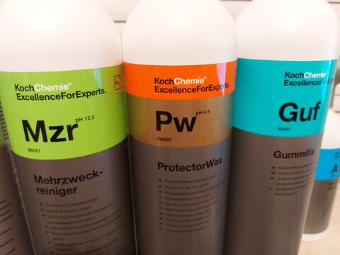

AHogy d4d képe mutatja.
1 literbe 30 ml. Vizes felületre felfújni, majd leöblíteni. Én ezt havonta egyszer csinálom meg, nem kell többször. De azt hozzá kell tenni, hogy polírozva volt és Menzerna záró került rá. [link] De esetleg rakass rá Fusso-t polír után, utána mehet a PW.
De a Sonax új cuccáról is jókat olvasok, de én már nem akarok próbálni semmit addig amíg el nem fogy ami van.
Persze a PW működik száraz felületen is, de akkor elemenként kell haladni.Most már azért nagyobb a választék a jóból mint 1-2 éve volt, de pont ezért lehet (fakultatív jelleggel ) jó sok pénzt elkölteni, a cucc meg áll a polcon.
