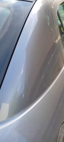

BP XI ker / Szigetszentmiklós környékén fényezőt tudtok javasolni? Aki egy elemet olcsóbban lefújna mint 180k.

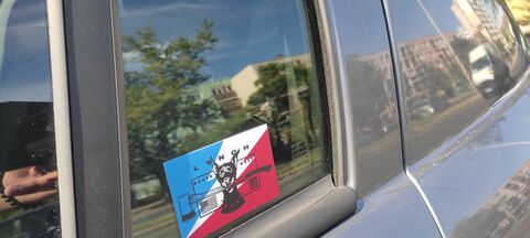

tboy93 #48317 üzenetére
Elmondod, fotóval igazolod miért lett fújva?
Nekem is van ilyesmim, egyből fújatom, ha majd eljutok oda...670€ lesz [kép]
Igaz nem nagyon érdekel, hogy majd a vevő mit gondol, a mi új autónk a lényeg ennek az eladásnál.

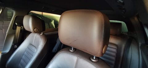

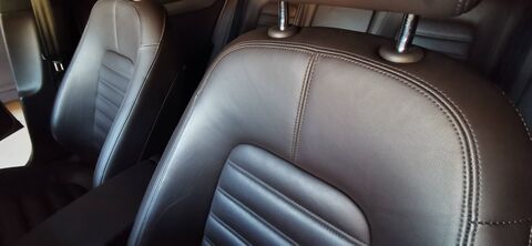

T0mBd1gg3R #48318 üzenetére
FeRRaR1 #48316 üzenetére
Az első üléseket megcsináltam az Absorb tisztítóval újra, a varrások mentén pluszban óvatosan egy puhább fogkefével is átmentem, találtam 1-2 szezámmagot beszorulva. Áttöröltem a tisztítót mikroszálassal, aztán egy nedves mikroszálassal leszedtem róla a tisztítót, majd egy harmadik mikroszálassal szárazra töröltem.
A tegnapi bőrápoló okozta puhaság megmaradt, de a fényesség selyemfényűvé szelídült.
A többit majd máskor folytatom.

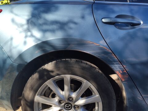

tboy93
Szerintem polír és eladás. A rozsda ami a kapuról jött mind el fog tűnni, és a karcok nagy része is. Viszont ezt csiszolni is kell, aztán polírozni. Tökéletes nem lesz, de bőven vállalható szvsz. (Ha hibátlant akarsz akkor fényezés)
