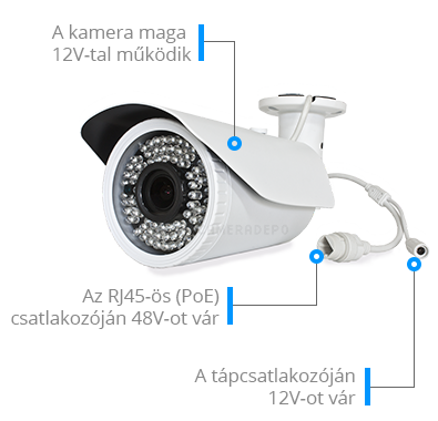

Közben olvasgatok és hátha majd másnak is fog segíteni:
A fogadó oldalon az IP kamera (vagy bármely más PoE eszköz) a kábelről „levett” 48V-ot a saját működéséhez szükséges feszültséggé (pl 12V) alakítja. Tehát maguk az eszközök továbbra is az eredeti feszültségükön működnek, és csak az RJ45-ös hálózati kábel aljzatukon várnak 48V-ot, ha a normál tápcsatlakozójukon szeretnénk elektromossággal ellátni őket, akkor azon továbbra is a saját feszültségüket kell biztosítanunk.Innen minden fontos megtudható!!
http://www.cameradepo.hu/termektamogatas/ip-kamerak-aramellatasa-az-utp-kabelen-poe-technologiaval

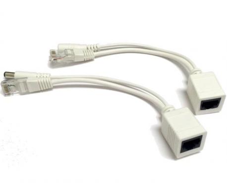

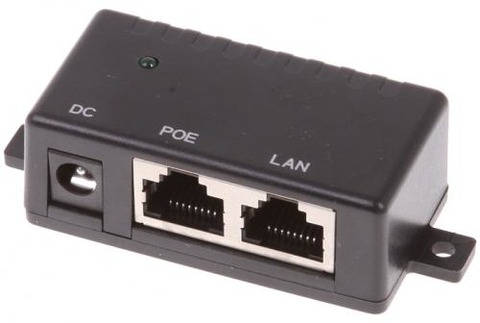

Nos, úgy kötöttem be, hogy a POE-100BU-ba megy be a 12 volt / 1A táp és ugye a data in-be a switchből jövő utp. A power+data out ból meg megy egy utp a kamerába.
Ha jól értem akkor ebben az esetben 48 voltos tápot kéne használnom?
Nem mertem rádugni, de van hozzá egy 48 VDC 0.41A 20 watt max. tápom.
Pontosan mikor kell nagyobb tápot használni és azokból is van 24 és 48 volt is....
Akkor a sima 12 volt / 1A táp csak akkor jó ha közvetlen a kamerába dugom?Nagy segítség lenne, ha valaki leírná konkrét eszközökkel és abból látnám, hogy mi a helyzet...
Amit meg akarok valósítani:
Nem poe-s a switchem, tehát egy tápfeladóval /poe adapterrel szeretném megoldani... És a kamerához csak utp-t vezetnék el lehetőleg.Egyébként mi a különbség ez: (ide 12 volt kell?)
És ez között? (ehhez milyen táp kell)
Tehát pontosan melyikhez kell nagyobb táp? Ez kissé zavaros nekem....
