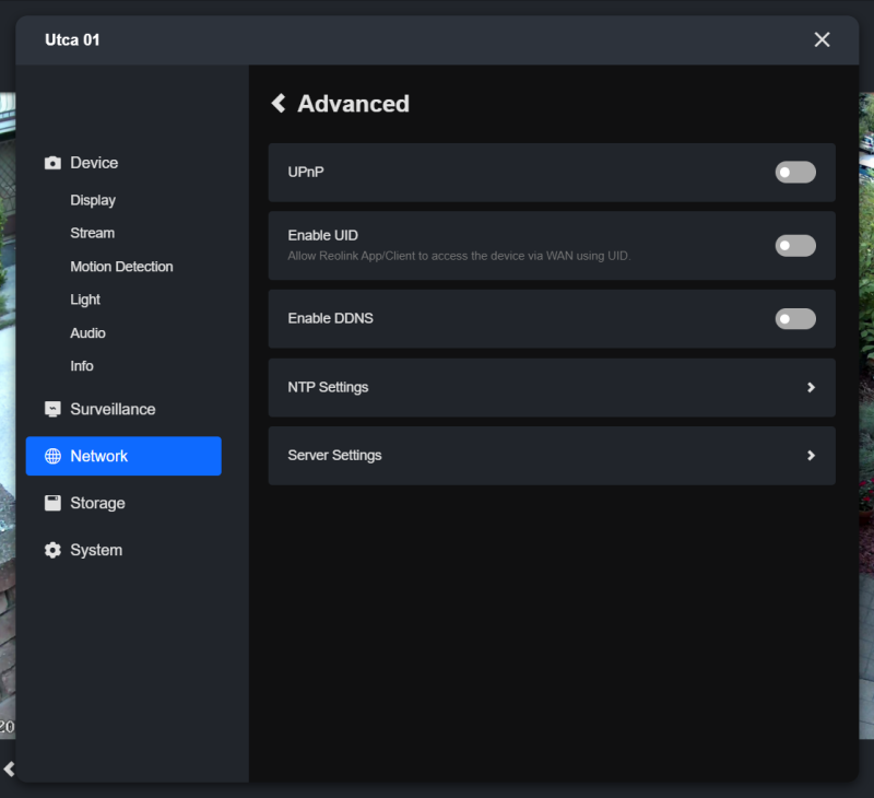

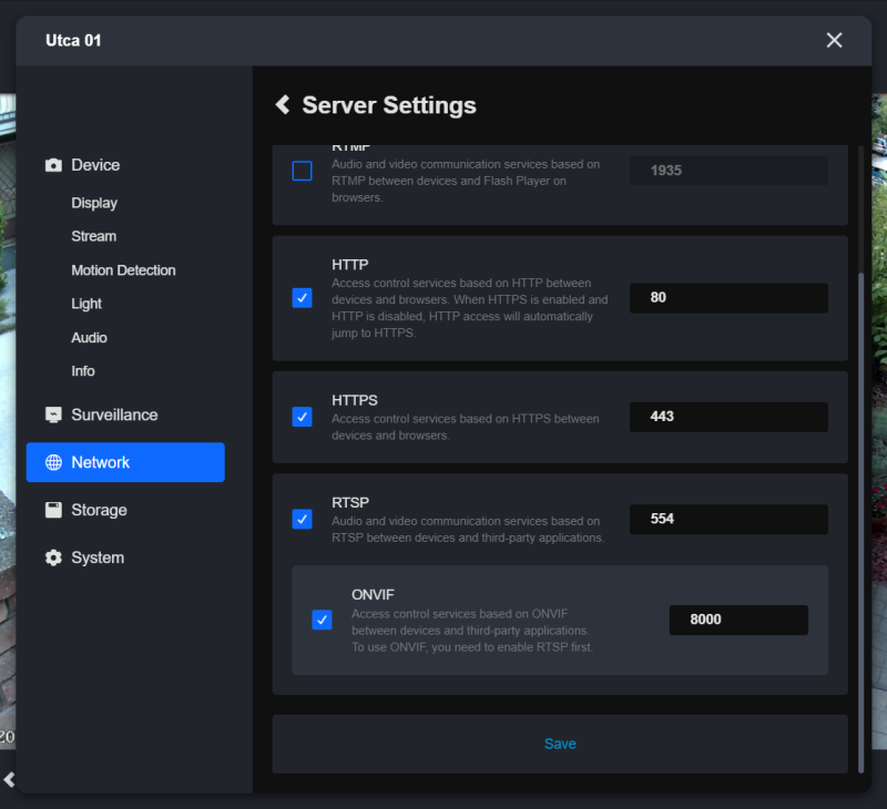

válasz HEAHEA #29622 üzenetére
Ezek a részek hogy néznek ki Nálad?
Nekem így van beállítva, igaz, így csak VPN-en keresztül érem el, de én így is akarom, hogy legyen.
Nekem kizárólag Reolink-es a hálózatom, én is néha kűzdök instabilitással, ezért most arra készülök, ,hogy valamennyi csatlakozót újraszerelem 568B szerint (568A-val szereltem), csak ebben a dög melegben nincs kedvem 16 dugót csak úgy lecserélni Ráadásul van, ahol kell kb 0,5 kábel húznom, mert alig van már a kötődobozban.Ki kellene próbálni, hogy másik portba dugod a LAN kábelt, másik POE kamerát rákötsz ugyanarra a portra és kábelre... szóval tesztelni kell.

Mindenek előtt itt is köszönöm kunberci tegnap esti kitartó segítségét!
A történet Reolink RLC-810A-val kapcsolatos.
Spoiler/Megoldás: telepíteni kell a Reolink App&Client programot windows alá, az csatlakozik a kamerához, és így a kameránál már lehet engedélyezni a HTTP, HTTPS, RTMP, RTSP/ONVIF portokat, és elérhetővé válik minden NVR rendszer részére.Az egy hete megrendelt 6 db Reolink RLC-810A pénteken MPL által megérkezett.
A gond: nem tudtam egyetlen NVR applikációhoz em csatlakoztatni, mindig timeout-tal szállt el. IP címet kapott, láttam is az ajánlóban lévő IP és port szkennerekkel a kamerát.Tehát, ha Reolink kamerát veszel mostanság, és sehogy sem tudsz rá csatlakozni, akkor gyanakodj arra, hogy "gyárilag" minden port zárva van rajta, és csak a gyári programmal lehet elkezdeni a beállításokat. A mobilon elérhető applikációban NINCS ehetőség a különböző portok megnyitására (iOS és iPadOS alatt).
