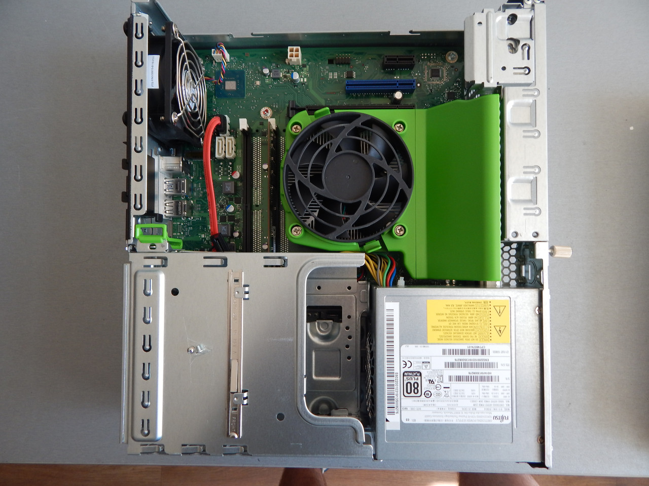

Ízlésekről kár vitatkozni ;-) Én agyhúgykövet kapok a házi összeszerelésű gépektől... Pedig összeraktam életemben pár 1000 darabot: XT-vel kezdtem, és SuperMicro szervereket is raktam össze. OK, azok mondjuk jók voltak ;-) A kettő között meg sok mindent.
De már eleve az, hogy lóg bennük egy halom kábel, fúúúj! ;-) Aztán a sok felesleges "szellőzőnyílás", a betekintő ablakok, a világító mindenfélék, hát, nem az én világom.
A brand gépekben általában akkora az alaplap, hogy kitölti a házat, így nem lóg sem csatlakozó, sem kapcsoló, sem LED kábelen. Egyszerűek és okosan megtervezettek, minimalisták: szépek :-) Szerintem így kell kinéznie egy PC-nek, belül meg így - itt áll még az asztalom mellett, lehet, hogy visszakerül a Lenovo helyett, pedig annak sem a kinézetével van bajom ;-) -

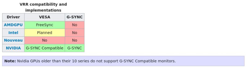

KDE Wayland?
Innen másoltam: https://wiki.archlinux.org/title/Variable_refresh_rate
Itt valóban írják, hogy már frissítésre szorul.
Rhino666
#34625
Én sem azt mondtam, hogy mindenkinek vannak
De Vasti végigpróbált már ki tudja hány disztrót, több géppel is, és mindegyiknél előjöttek a problémái. Csak bizonyos hardverek, szoftverek és beállítások kombinációja esetén állnak fenn ezek a problémák.
A VRR állapota jelenleg:
Ha te nem esel bele ebbe a körbe, az tök jó, de sokan igen.A HRD monitor támogatás pedig így néz ki:
