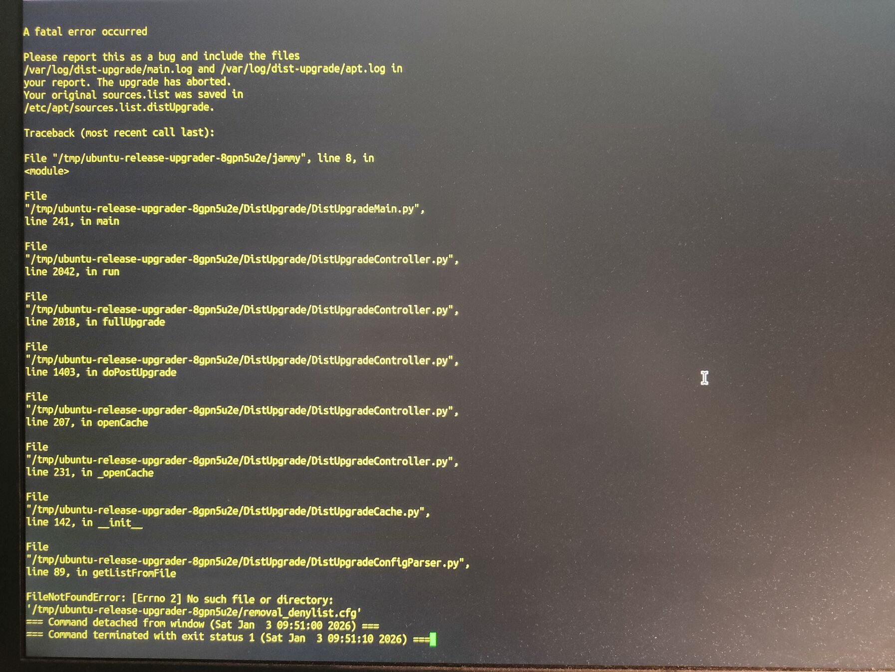

Sikerült a frissítés. Igaz a végén leállt valamivel ( [kép] ), de "Welcome to Ubuntu 22.04.5 LTS (GNU/Linux 5.15.0-164-generic x86_64)" Elsőre úgy tűnik minden működik.
Azért frissítettem, mert a Realtek 2.5G-s USB hálókártya minden kernel frissülés után eltűnt. Újra kellett telepíteni a drivert. Azt hittem ez megoldódik a 5.15 kernellel, mert a linux-hardware.org szerint a chip 5.13-tól támogatott. De most sem látszik a portok között.
Pár kérdés:
1, Hogyan tudok újabb kernelt telepíteni? Egyáltalán változtat-e az valamin?
2, Ha most egyből frissítenék 24-re az jó ötlet lenne? Úgy értem, most több az esély a hibamentes frissítésre mintha belakom vagy fordítva előbb mindent ellenőrizzek, használjam és úgy lépjek feljebb?
3, Esetleg a leírtakból tudtok segíteni mi baja van a hálókártya meghajtásának? -
