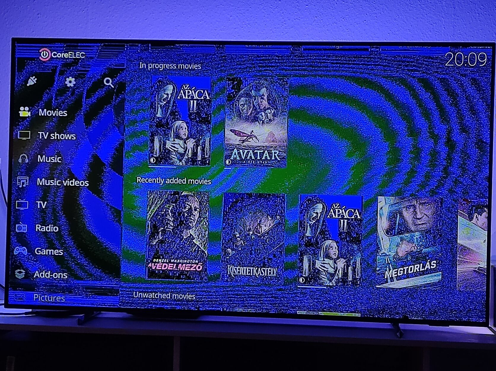

Sikerült lecserélnem az erősítőt egy Pio VSX-932-re. Most mát átmegy a kép a box-ról (Ugoos AM6b+) de csak ha hidegen indítom. ha átkapcsolok másik bemenetre és visszatérek máris elveszti a jelet. Táp ki/be után újra van. És ez mitől van? Próbáltam, hogy direktbe kötöm a tv-re és a hang menjen optikán, ez nem sikerült. -

Sziasztok, megjött az Ugoos Am6b+, be akartam üzemelni, és gond van. Csak az erősítőn (Onkyo tx-nr747) keresztül. Egyszerűen nincs jel. Próbáltam másik kábelt, másik bemenetet semmi. TV-re közvetlenül dugva megy. Láttatok már ilyet? Köszi

Köszönöm a válaszod, az AVR egy Yamaha RX-V381. Nem volt egyforma video-val teszt, de kb. mind egyforma. 4K HDR x.265 remux. Próbáltam többet is, egy se ment. Pedig biztos AVR-en keresztül lesz a gond, csak azt nem tudom hol. Még esetleg az erősítő és tv közti hdmi kábelre gondolok, pedig az is 2.0-s. Viszont akkor feldugom azzal a boxot közvetlenül a tv-re.
Közben még egy gondom lenne, ha a tv-t kikapcsolom, az kikapcsolja az erősítőt is, de utána a box visszakapcsol mindent. -

Sziasztok, Segítséget kérek, mert ezt nem nagyon értem. Az új SD-vel felment a boxra a Coreelec (Vontar X3).
Először directbe kötöttem a TV-re. Minden szuper, 4k hdr pipa. Erősítőn keresztül, csak hang van kép nincs. Viszont az előző box (Mecool s912) -nál nem volt ilyen, erősítőn keresztül is volt kép és hang. Már az erősítőre is gyanakodtam. de így ez kizárja, vagy mégsem? -

Sziasztok, Vontar X3, a régi sd kártyámon összeomlott a Coreelec. Míg nem jön meg az új, gondoltam kipróbálom a plex-t, android alatt. 4K HDR video kép nincs, hang van. Se VLC, se MX alatt. Youtube alatt pedig megy a 4K HDR.
