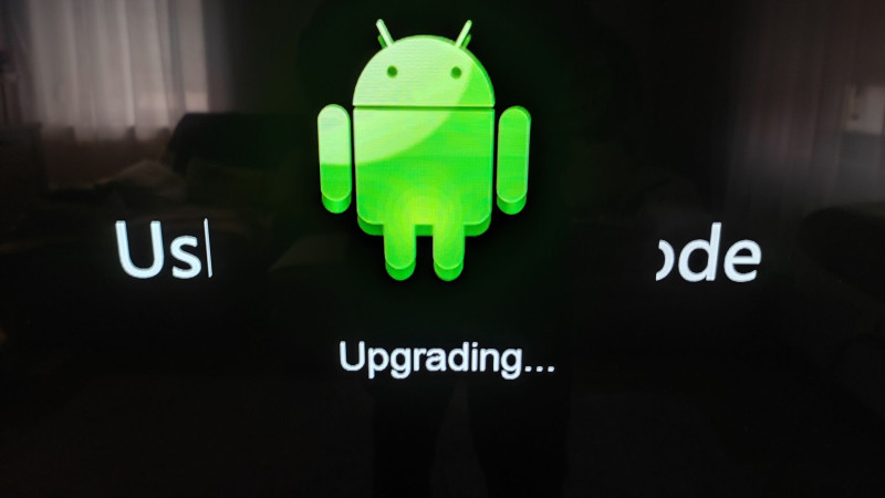

Próbálkoztam a fogpiszkálós móddal usb adapterbe rakott microsd-ről /16gb/ az alábbit: /CoreELEC-Amlogic-ne.aarch64-20.5-Nexus_nightly_20240413-Generic.img.gz és /device_trees/sc2_s905x4_sei_smb_280.dtb.img-t a gyökérbe, de csak a rcovery mód majd ez jön be:
meg köszönök minden segítséget, kissé szájbarágósan,rég csináltam ilyet,

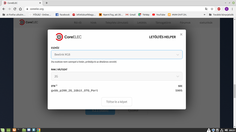

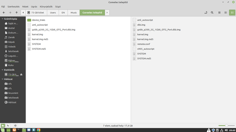

Beelink M-18-ra újra akartam telepíteni COREELEC-t de úgy jártam mint Tanisz fórumtárs: nem indul el a telepítő,/ libreelec az felmegy rendesen./
innen töltöttem le:
Az összefoglaló 62g. szerinti update után is megáll googletv képnél.
A dtb -re gyanakodtam, de a képen látható kiírt /libreelec creátorral/ lemezkép
a jobb oldali a libreelec
esetleg tudna valaki régebbi coreelec elérést linkelni? mert anno az felment -
