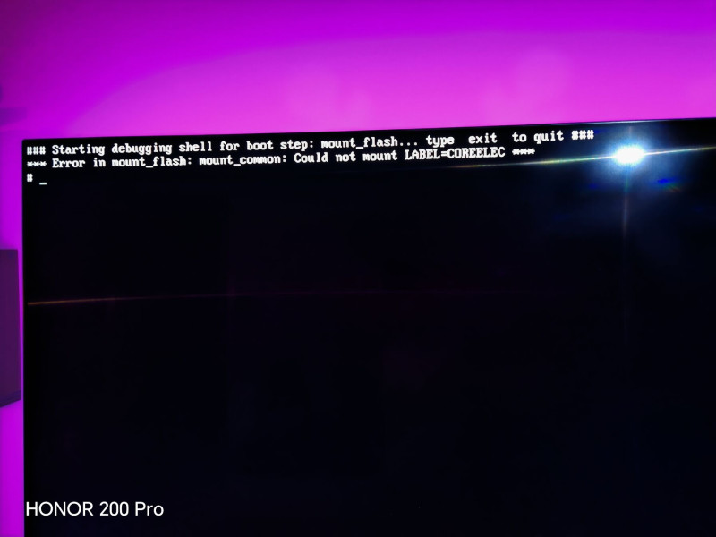

dave0825
Üdv.
Ez mi a franc lehet? Állandóan sz@rakodott a box, táp ki-be után sokszor az android indult el, nem a CE. Megnyomogattam a kártyát benne, utána se mindig indult el a CE, csak amikor épp olyan kedve volt...
Az előbb is ki lett húzva, mert másik boxot néztem meg, visszadugtam, csak pörgött a CE, nem tiltott be. Táp ki-be, most meg ezt kapom folyamatosan...
Az biztos, hogy még egy ilyen okádék Vontar ipari hulladékot nem veszek, az X96-tal, és az X96 Max-szal (de apámnak a Mini-vel, és 2 havernak a Max+-szal) semmi bajuk. Én meg állandóan kínlódok ezzel. Vagy a CE21 ilyen nyűgös a Leia után (többieknek mindnek az van), vagy ez a Vontar egy használhatatlan szemét, valami mosni összefosta magát, vagy lefagyott, vagy újraindult, vagy az Android indult, vagy hang nem volt, akadt, állandóan volt valami. Most épp a külső vinyóm halt meg rajt, pedig se cipelve nem volt, se semmi. Állítom, azt is ez a **** nyírta ki.

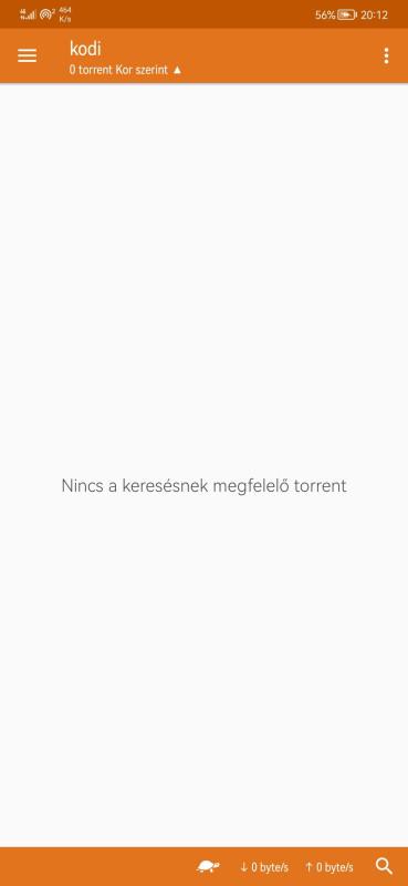

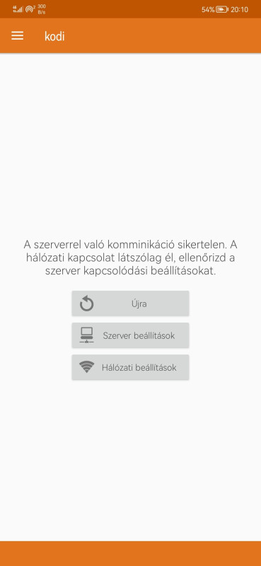

Újraraktam a boxot, CE 20.3-tól fölfelé NEM MŰKÖDIK se a transmission, se a qbittorrent. Egyáltalán nem lehet látni a boxot. Nem én rontom el 6 boxot telepítettem már ugyanígy, működött mindig, 20.2 fölött nem! Nem tudná valaki megnézni, mi változott, ami miatt nem jó? Én nem értek a kiegészítők felépítéséhez, hogy mit kéne módosítani, hogy a 20.3-20.4-20.5-ön is működjön, ahogy 20.2-ig működött.
Se laptop, se telefon nem látja egyik torrent szervert sem. Magát a boxot igen, tudok oda-vissza másolni, mindent csinálni, de a torrent szerver nem működik... Most buktam minden beállítást, hogy újrarakjam, és jó legyen, erre ugyanúgy sz@r...
Vontar X4 S905X4 -
dave0825
és nfsu17: nem volt időm azóta válaszolni, de próbálkoztam: 20.2-n megy a transmission, 20.3 fölött már nem. 20.2-n akad a youtube, 20.3 fölött már jó. Együtt a kettő egyiken se megy, se 20.3, se 20.4, se 20.5... Ma megnézem, újratelepítem az egészet, hátha...
Ha frissítem 20.3-ra, szépen megy a youtube, nem akad, de egyáltalán nem megy a transmission (nem ír semmit amivel csatlakozni akarok rá, simán nem látja a kodin a szervert, nem tud csatlakozni, a total commander látja a kodit, sftp megy, de a transmission nem fut rajt). Ha visszarakom a 20.2-t, újraindul, egyből megvan minden torrent, minden szépen megy, csak a youtube akad pár videó után már. 20.3-4-5-ön egyiken se megy a transmission. -

Dede, évek óta ezt használom, édesapámmal, munkatársammal és 2 haverommal is ezt szedettem le a saját boxukon.
Pár napja ebben tűnt fel, hogy a CE 20.5-re frissítés után nem tud csatlakozni. Mondom biztos változott az IP a frissítéstől (pedig fix van a boxnak adva a router-en). Megnéztem, minden jó. Leszedtem ma egy másik transmission remote appot, az sem látja. Megnéztem a qbittorrent-et, fölraktam a server.qbittorrent.zip-et, amit csicsóka linkelt kb. 1 éve (azóta nem találtam újabbat), azt sem látja semmi, egyáltalán, sem sima böngésző, sem alkalmazások, semmi... 1 dolog jutott még eszembe, hátha a router rosszalkodik, az még nem volt újraindítva. Bár az azért nem lehet a hibás, mert a kodira telepített Transmission Control Panel sem látja az ugyanarra a boxra telepített transmission-t, ami már gyanús...Azt tudja valaki, rollback-elni hogy lehet egy korábbi verzióra? Simán, mintha update lenne?
dave0825
Valaki, aki jobbnak képben van, nem tudna ránézni erre a service transmission.zip-re, ami a .kodi/addons mappában volt, hogy nem valami beállítás lehet-e rossz, ami miatt távolról nem érem el se telefonról, se gépről, de még csak a Transmission Control Panel-lel sem, ami magában a kodiban van? Megköszönném, nem tudom, mi lehet, de emiatt nem raknám újra az egész rendszert.
A kodit elérem, az IP jó, a port nem változott (9091 az alap, de ezt nem is találom, hol tudom változtatni). A régebbi transmission-ben volt a kodi kiegészítőben beállítások gomb, de az újban már nincs, és nem is tudom, hol tudom ellenőrizni a dolgokat benne. -

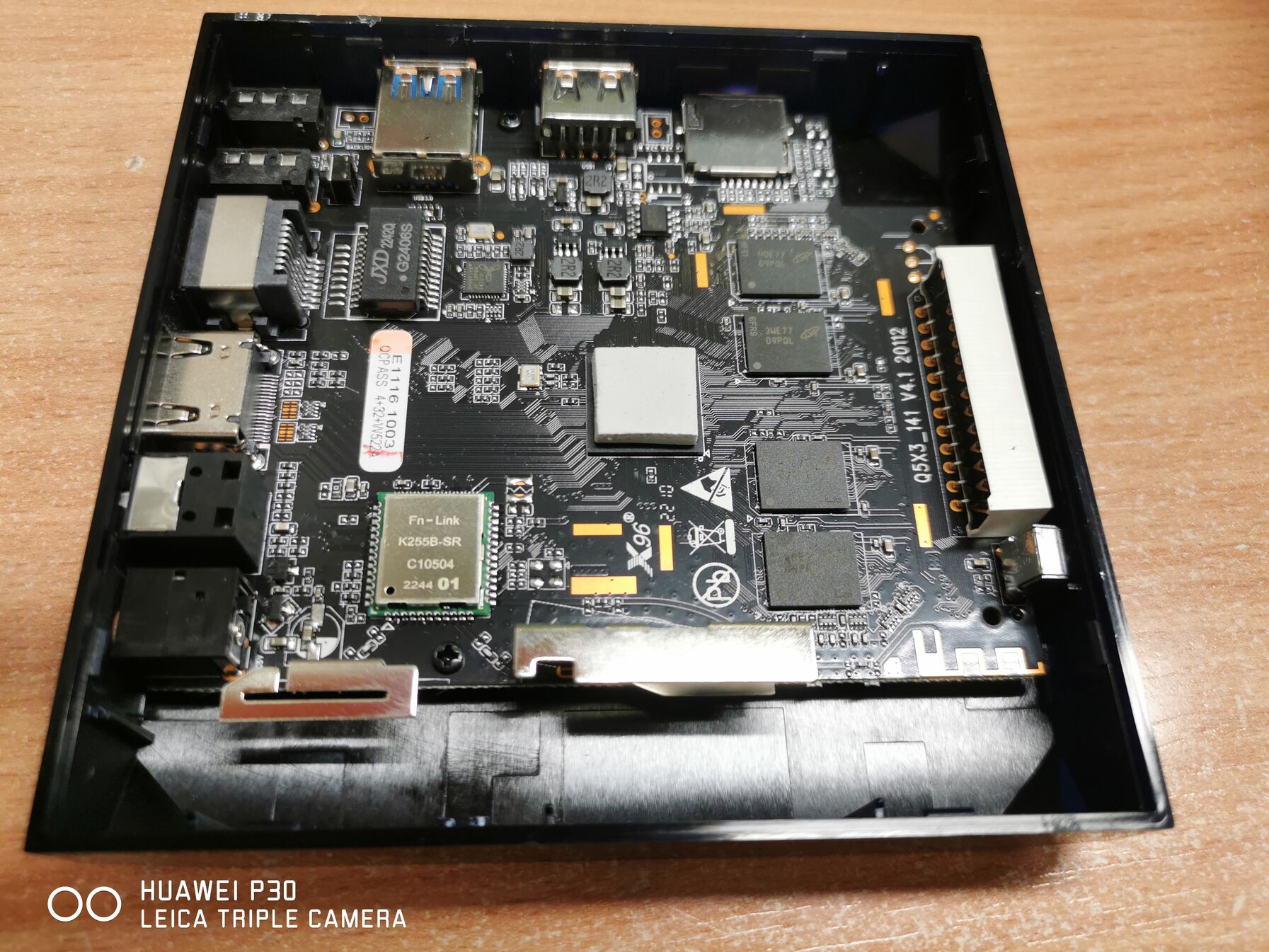

Üdv.
Megjött az X96Max-om, megnéztem, LPDDR3-as hálaisten, szóval ezzel nincs gond.
Amivel viszont van, hogy megy a CE, hozzátartozó dtb-t raktam bele (4g, gigabit), viszont a sokaknál jelentkező 169.254.xxx.xxx-es IP címet kapom én is vezetékes netre csatlakozva.
Van valakinek megoldása? A keresőbe beírtam, de ott nem találtam semmi megoldást.
PuTTY sem csatlakozik, gondolom kamu IP-cím. Boxon tűzfal ki van kapcsolva.
iperf-et szeretnék nézni, ahhoz kellene.
Wifin működik, normális 192.168.xxx.xxx IP-t kap. -

Úgy küldöm vissza Kínába, mint a huzat. Adtam egy új esélyt neki, de akárki akármit mond, egy x96-nak nyomába se ér ez az ipari hulladék...
Ugyanúgy ott volt a kép, világított a box, a kijelző írta az órát. Kihúztam az USB-t, akkor persze lekapcsolt. Szóval érdekes, hogy visszatáplálja a boxot USB-n keresztül a HUB.
Mi a fejlesztés ebben? Ha menne a 9.2.8-cal az S905X4, azt raknám föl, csak sajnos nem megy, pedig az évekig jól működött, nem úgy, mint ezek a mostaniak...
