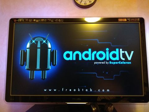

Freaktab a bátrakat szerereti: [link]
Nekem a K1_Pro-n évek óta superceleron build van, semmi gond vele, csak sajnos nem frissíti már... -

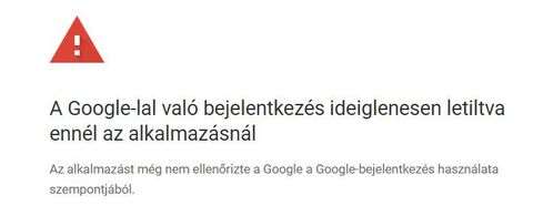

Puttyval ssh-n belehet valahogy írni a youtube api key-t?
