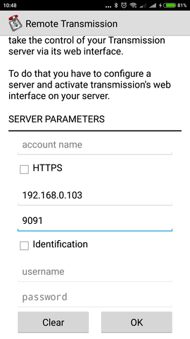

Torrentezni szeretnék telefonról irányítva. M18, LE 7.0.3.012k-val.
Feltettem a kiegészítők menüből: Transmission (2.92) is a fast, easy and free BitTorrnet client.
Aztán telefonra ezt.
Beállítottam így:
Erre Connection timeout-ot mond a Remote Transmission. Mi a hiba?
