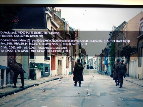

#18480
Távon, vagy billentyűzeten o betű => codec info, azt hiszem a z a Zoom/aspect ratio és ott kiírja az aktuális felbontást is.
