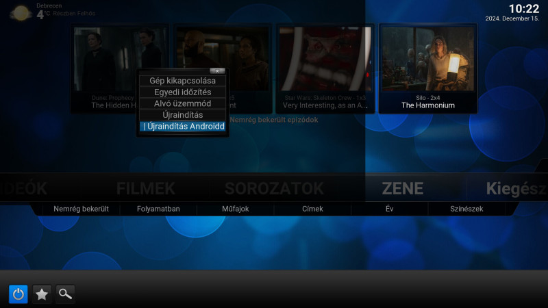

Sziasztok, végül nem sikeerült visszahoznom a 20.5 CE-t, így csináltam eegy új teleepítést, akkor már ezzel:
CoreELEC-Amlogic-ng.arm-21.1.1-Omega_20241209110231.A12-Generic.img.gzElsőre nem jött össze, nem bootolt, úgyhogy kipróbáltam egy másik pendriv-ra, és azzal már jó lett. Lehet, hogy a korábbi problémám is a pendrive miatt volt? Majd megpróbálom tesztelni.
Szóval így már ok, jónak tűnik a lejátszás is, nem szaggat, legalábbis amit eddig néztem.
Viszont kérdésm lenne confluence skinnel.
Kicseréltem aDialogButtonMenu.xml-t a korábban kapott verzióra, így már van Reboot to Android a kikapcsoló menüben (amit átírtam magyarra, hamár a többi menüpont is magyar), de a skin felbontása nem stimmel, a régi xml még 720p-re van, az új már 1080p, elég hülyén néz ki.
Esetleg van valakinek 1080p-re való módosított xml-je? Vagy tudna valaki segíteni, hogy mit írjak át az xml-ben, hogy jó legyen? (háttér, pozíció, és lehetne egy kicsit nagyobb is a menü mérete), az is jó lenne.Illetve sehogy nem tudom előhozni azt az infó ablakot, osd-t, amit itt többször láttam a topikban (talán player process info?), csak az alap infók jönnek elő.

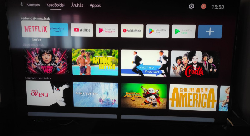

Nokia 8010-ről van szó.
Android TV-n ki lehet kapcsolni, el lehet tüntetni a mindenféle ajánlásokat, promóciókat a kezdőlapról?
Nincs szükségem sem Netflix, sem egyéb streaming ajánlásokra, semmi másra, csak egy egyszerű, átlátható kezdőlapra, ahol csak a telepített alkalmazások vannak.
Ez nekem túl csicsás, illetve felesleges:
(bocs, nem jöttem még rá, hogy lehet képernyőképet csinálni)
Van ugyan fent egy appok fül, de nem az az alapértelmezett.Igazából csak egy lejátszó kell, ami NAS-ról játsza le a tartalmakat (de ott mindent, az 1080p-től kezdveee, 4K HDR, x264, x265 kódolás, illetve hamár a lejátszó képes rá, akkor DV, de ez nem kritérium)

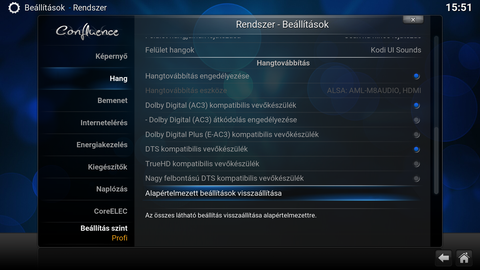

és junkpod!
Köszönöm a segítséget, de végül nagyon banális lett a megoldás, az erősítőn kellett bemenet típust állítani, át kellett
DVD-ről tenniD-TV/CBL-re. Nagyon régen nem használtam az erősítőt, kellett egy kis idő, míg mindent végignéztem.
Érdekesség, így van hang akkor is, ha az elsőDefault (AML--M8AUDIO Analog),PCMés akkor is, ha azAML-M8AUDIO,HDMIopciót választom ki.
Még1x köszönöm!ztsoft neked is köszönöm, működik. Igen, utólag azt is kipipáltam, így lett azoknak is hangja.

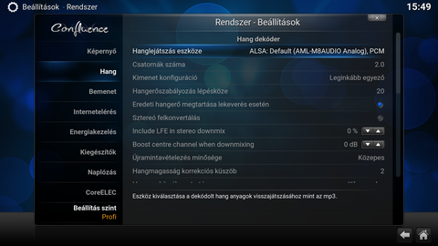

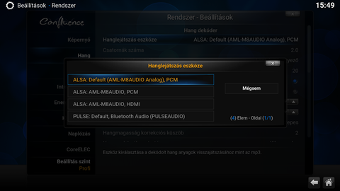

Audio oldalról kellene egy kis segítség.
Van egy Beelink MI8, már vagy 3 éve megy hibátlanul, legalábbis az én igényeimet kielégítette eddig.
A lustaság okán eddig nem kötöttem össze az erősítővel, egészen a mai napig. Az erősítő egy régebbi Yamaha RXV-430, optikai bemenettel. A boxon is van optikai kimenet, a kettőt összekötve mégsem tudom kicsikarni a hangot az erősítőn keresztül.
A boxon Coreelec 9.0.3 stabil megy, sd kártyáról. Passthrough beállításokat megcsináltam az összefoglaló szerint, de nem szólal meg az erősítő.Mit csinálok rosszul, merre nézzek szét?
Más eszköz híján hogyan tudok meggyőződni arról, hogy a box kiküldi a hangot? Ha az erősítőből kihúzum az optikai kábelt, világít a vége pirosan, de ez nem tudom, mennyire szofisztikált ellenőrzés.
Az erősítő működik, más bemeneten kapott jel megszólal, illetve más eszközzel, (DVD lejátszó) az optikai bemenet is működik. -

Egy kérdés merült fel bennem: ok, Kodi alól lehet újraindítani úgy, hogy az alap android jöjjön fel.
Android alól lehet-e úgy újraindítani, hogy a Kodi jelentkezzen be, vagy csak kikapcs, és az első indításnál leírt módon? (reset nyomva és táp vissza)Üdv
