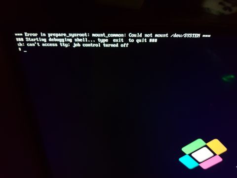

Utolsó verziót feltoltam internal-ra.. Igaz most is úgy indul, hogy nyomjak powergombot, ez megmaradt.. ez van.
Most kipróbáltam, ha áttolom h boot libreelec, aakkor tovább jut,mint android mellett, de akkor is megáll.. Mindegy, ez van, így marad.
Ha internal-on van, maradhat a frissítés auto-n?
hackeeeee
Unalmas hangulatomban gondoltam felteszem már a dual boot szoftvert a V10 Pro-ra, mert kíváncsi lettem volna rá, hogy hogy kapar nand-ról.. Alapból fel is ment, viszont LE indításkor ez fogad:
Innentól se táv, se resetgomb, semmi, csak power kihúz van, nem reagál semmire.
Kártyáról megy ugyan úgy, android is megy szépen.
