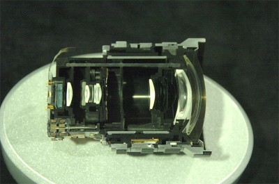

Másik válaszra: nem tudod, hogy oldják meg egy ilyen optikánál a motor beépítését, ahol a vázból igen jelentősen "kimegy" zoomoláskor az objektív? Gondolom nagyjából a váznál lehet a stabilizáló tag, hiszen a motort nem látni, vagy az obi belsejében van? Nincs erről valahol metszet, vagy ilyesmi?

A vázhoz közel van, két lineáris motor dolgozik benne. Itt a Panasonic FZ10 objektívének keresztmetszete, elég jól látszik, hogy helyezkednek el benne a lencsetagok. Volt valahol képem is a Canon megoldásáról (csak a képstabiról), de most per pillanat nem találom (valószínű az otthoni gépemen van, hétfőn megnézem)
