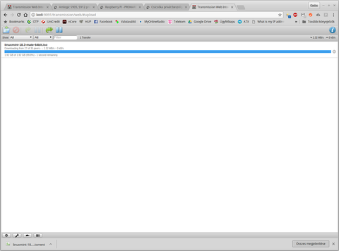

#29410
Lépj már be SSH-n, és add ki:
ps | grep transA ps és a grep közti pipe az AltGr és a w
Hagy vessek rá egy pillantást. Az elérési útvonalat ugye tallózással csináltad, nem emlékezetből írtad be?
Nem tetszik a a 3.5 TÁR 02 név. Nem szerencsés a pont, ékezet szóköz használata.
Most a kedvedért bedugtam egy pendrive-ot, és csodásan megy.LibreELEC-megogo:~ # ps | grep trans
3796 root 0:00 transmission-daemon --allowed 10.1.1.* --config-dir /storage/.kodi/userdata/addon_data/service.transmission --download-dir /var/media/Adata/dl/ --port 9091 --watch-dir /storage/watch --incomplete-dir /var/media/Adata/dlc/ --auth --password passwd --username emerson -

#29317
Kezdjük előröl ,állítsd a box-ban alapértelmezettre
Engedélyezett ip címek, hagyd ahogy van ,nem kell állítani semmit.
Port 9091
Felhasználó név adsz neki
Jelszó adsz nekiKönyvtárak
Első sor pötty
Letöltés ( elkezded nyomkodni az entert,meg fogja találni a felcsatolt HDD-t) amikor megvan akkor OK
Letöltés alatt állók ( ugyan azt csinálod mint egy sorral feljebb) amikor megvan akkor OKMást nem is kell itt állítani ,bal alsó sarokban OK ...és a box kész
( nekem így találja a HDD-t /var/media/sda1/-usb-WDC-WD33) STB,STB,STB
legyen a HDD EXT4-re formázvaEzután
A GUI felületen a' kapcsolódás a transmission-hoz'---új---ott állítod be box ip címét a felhasználó nevet-jelszót amit a box-ban adtál.
Fontos,hogy nyiss portot,mert nem fog vissza menni a 'cucc'. ( 51413)

#29062
Itt megtalálod 'Csicsóka' műve,köszi érte.
#27891Telepíted,adsz neki felhasználó nevet és jelszót.Felcsatolod benne az usb-n lévő hdd-t.Ez lehet akár passzív 2.5-ös vagy aktív 3.5-ös.A HDD legyen ext4-re formázva.Letöltöd valahová a transmission GUI felületét,pc laptop,stb, ahonnan irányítani fogod .Ott beállítod a box ip címét,felhasználó nevet,jelszót,stb.
Simán hozza a 20-30 MB/s sebességet. -
