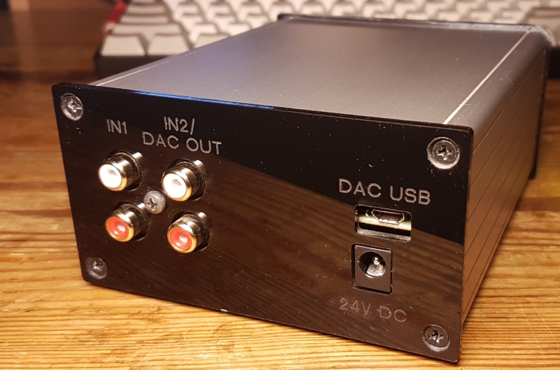

A DAC-X6-nak nagyon kell a lineáris táp,; arról sokkal jobb.
Igen, a kisDAC-card_B UAC1, így felismeri minden. Cserébe 16bites, így digitálisan nem érdemes hangerőt halkítani rajta.
A felépítése PCM2706, szemi-szinkron újraórázás (ami egy nagy fun-faktor: gyorsabbnak, pörgősebbnek hat róla a zene, szubjektíve tisztább (kisebb jitterű), mint nélküle, de a dinamika természetellenes, poén) és PCM1793 DAC-chip meg OPA2209 OPA.Ez más, mint a Presenter kisDAC-card-ja, mert abban nem volt órázás és WM8524 volt benne. Annak több verziója is volt, az utolsó már mai füllel is jó lett szerintem.
Ha ma olcsó DAC-ot építenék, az kapna egy USB-reclockert és egy ASRC-t.Apropó, egy USB-izolátor (ADUM4160 eBay-ről) és egy jobb hangú powered USB HUB (=reclocker) egy jó tápról (Meanwell vagy lineáris) sokat dob kb. minden DAC-on, különösen az egyszerűbb kisDAC-card-okon.

"bkercso, a Tuco78 által vásárolt CompositeAmp-ot felismerheti a konzol?"
Szerintem egy analóg erősítőt nehezen, de volt ennek DAC-kal egybeépített változata is (CA + kisDAC card) USB bemenettel:
Tuco78: Az én tippem az, hogy konstans high-gain módban használd, akkor is, ha elég a hangerőd kinyomott állásban is. Én jelentős dinamikakülönbséget véltem felfedezni, high-gain állásban sokkal jobban megelevenedett a zene.
