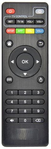

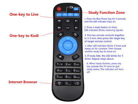

megott: a másodikra (Mini M8S) vagy a harmadikra szavazok a 2GB RAM miatt. A kettesnek sokgombos a távirányítója az is szimpatikus nekem. A harmadik versenyző (Mini MXIII) is népszerű cucc, sok embernek van itt.
