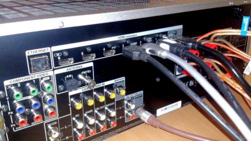

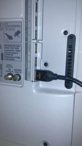

Optikaival, vagy ha jól nézem a házimozid is tudja az arc-t: 1.4-es hdmi kábelt veszel (3d, 4k néven is futnak, mind ugyanaz) és beállítod az arc-t (simplinket is!) akkor jobb eredményt is érsz el mint optikaival: arc miatt nem csak az erősítő kimenetéből jövő képet küldi a hdmi, hanem a tv bemenetén visszafele tud küldeni hangot az erősítő kimenetére (audio return chanel), több kódolás átmegy rajta, linear pcmbe is tudja küldeni a hangot (tömörítetlen), cec miatt ha bekapcsolod tvt erősítő is bekapcsol, ha ki akkor az is kikapcsol, tv távirányítójával tudod erősítő hangerejét állítani!
