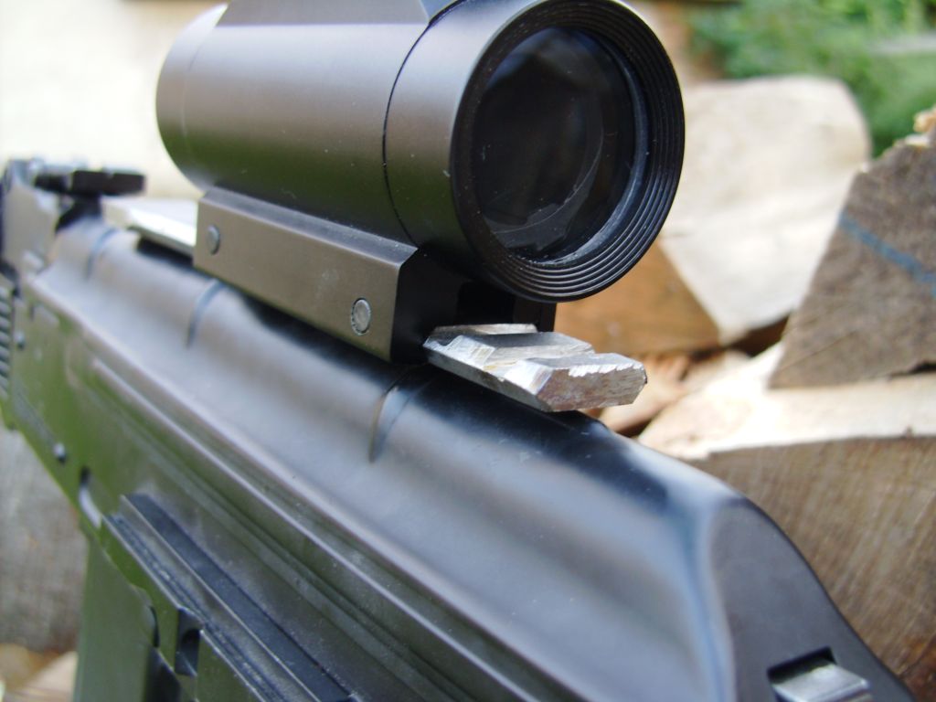

Most már nem kezdtem neki fúrni a tokfedelet de gyorsan ráragasztottam a dotot. Nagyon jól néz ki rajta .... szerintem. És sokkal könnyebb is célozni vele

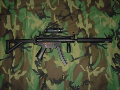

Meg van a PDW. A Glockot adtam érte meg 5 k-t
Van 2 midcap meg papírok és doboz is... még garancia is a keletibe
A szíját meg feldobhatom az AK-ra majd valahogy -

Wááá itt a dot a kezemben és qrva jó
fel is barkácsolom ma gyorsan az AK-ra

Úgy néz ki csak beszerzem azt az MP5 PDW-t
