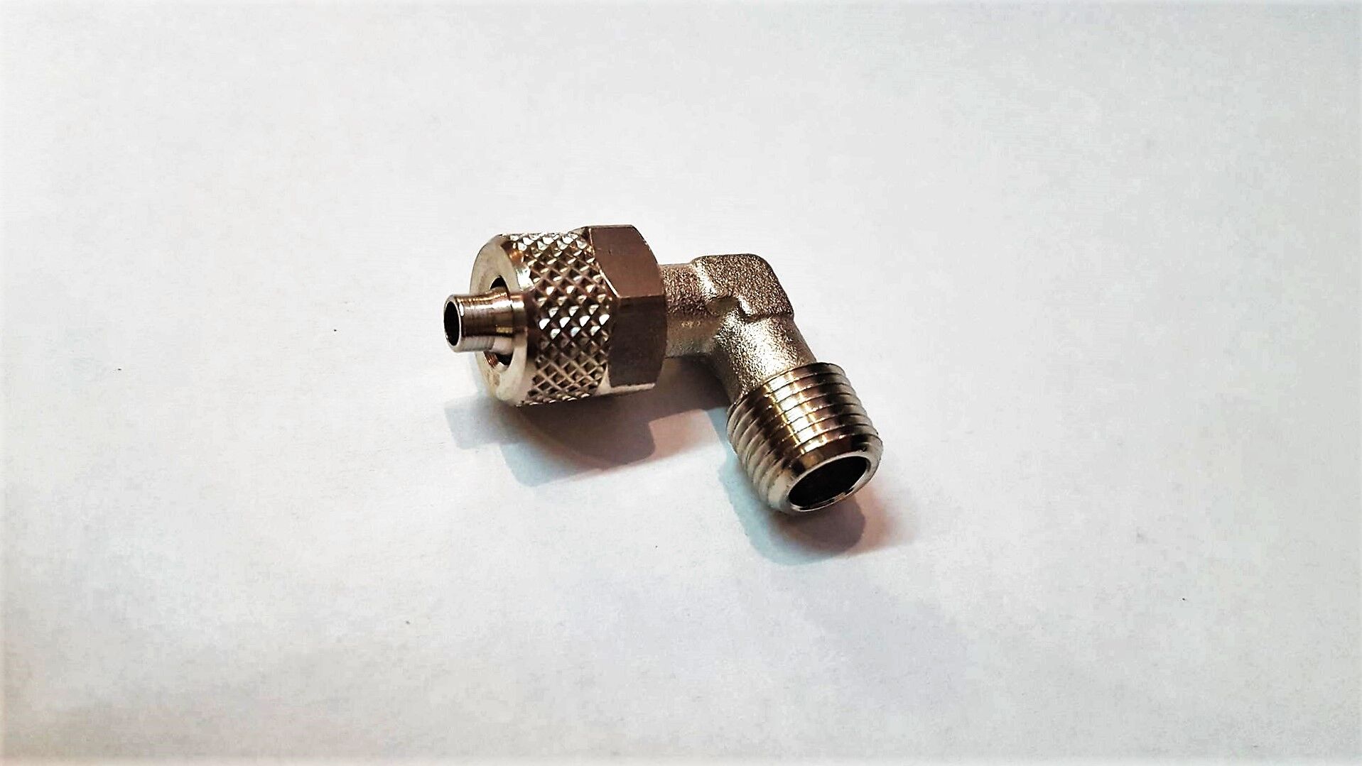

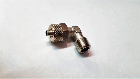

Jhonny06
#123088
szia,
szerintem a rendes opv beépítéshez a puNpa és a alsó rész között mindent érdemes (ki kell) cserélni, a csövet is.
ennek a legérdekesebb pontja az alábbi csatlakozó elem:
ha valaki tudja ennek a beszerzési forrását ne tartsa magában! a rendes opv (ami a korábbi classic típusban van) nem fér itt el, illetve nem is kapható)
ha ilyened van, akkor az opv-ből már több is szoba jöhet ami kényelmesen szerelhető, állítható.
mostanában gondoltam, hogy egy alaprészt gyártatok belső menettel, amibe bele lehetne tekerni egy könyök elemet.
onnan már könnyebb lenne. -
