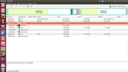

trisztan94
A gépemen lévő xubuntu-t lecseréltem egy ubuntu 13.04-re, mindenhol csak jókat hallottam róla (részben igazak is, tetszik eddig)
Úgy raktam fel az Ubuntu-t, hogy telepítéskor azt dobta ki, hogy már van fent egy Ubuntu 13.04 telepítés (Gondolom az xubuntu-ra gondolt). Volt egy olyan lehetőség, hogy "Ubuntu 13.04 törlése és újratelepítés". Mondom ez mekkora jó, nem kell szaroznom a particionálással, felrakja így.
Fel is rakta, nem az a gond. Észrevettem, hogy alig van helyem (Steam
), ezért leszedtem a Gparted-et, hogy a Win alatti adatok NTFS partícióból csórjak egy 20-30 gigát.Megnyitom a gParted-et és ez fogad:
Jó sok felesleges unallocated hely és egy nem felsimert partíció. Törölni nem engedi, mert hogy fel van mount-olva.
"Unable to delete /dev/sda5! Please unmount any logical partitions having a number higher than 5" -ezt az üzit dobta.
Ezek szerint hozzáfűzni sem fogok tudni a /dev/sda7-hez? Arra kéne a hely.
Mit javasoltok?
