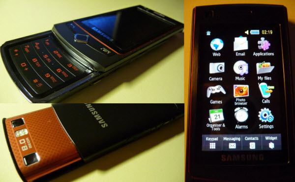

Szerintem sokaknak kezükben nem volt ilyen telefon aki csak savazik rá,én pár napja vettem ilyen telot (elérhető áron
Tény hogy vannak hibái ,érintőképernyője nem tökéletes de sztem egyik telefonnak pda/pna-nak sem az
Fényképezője sztem samsunghoz megszokottan nagyon jó
Gps-t ezen még nem próbáltam nekem volt már egy samsung g810-em na azon ha megtalálta a jelet akkor már jó volt de volt hogy ez 5-10-15 perc is volt (garmin xt-vel használtam)
Szal telefonokon még ez a gps dolog nagyon messze van a jótól,én személy szerint akkor használnám max ha nagyon nagy szükségem lenne rá és nincs kéznél egy pna sem.Azzal az egyel egyetértek hogy a képernyő görgetésen lehetne mit csiszolni,összességében sztem nem rossz kis telefon én nagyon megszerettem
ja és a tesztben leírt 2 napos akksi sajnos igaz

Sziasztok.Nekem van egy ien telóm és nagyon elégedett vagyok vele(kivéve akkuja).Nem fagy,jól müxik.Csak az akksi elég kicsi(mondjuk én filmezni is szoktam rajta,lehet hogy csak ezért merül gyorsan
).Görgetni lehet a hangerőgombal felfele és lefele is(ez elég hasznos pl: a zenelejátszónál,ha nem akarunk az újjunkal görgetni a számok között).Az én megítélésem szerint jó fényviszonyok között jobb képet készít még az LG Arénától is(barátnőmnek Arénája van),és videóban is kiváló.

bope87
gibi.david #117 üzenetére
T oldalán képet nem lehet találni, esetleg ez
Nagyon ritkán van, hogy egy elektronikai termékben a dizájn fog meg. De most ez nagyon tetszik. Ha lenne benne wifi, esetleg symbian, akk nagyon nyerő lenne a részemről. Még így is, ha 60k lenne max az ára, de sajnos ennél jóval több.
Amúgy sztem a pirosban kifejezetten jól mutat. -
AS
Így szürkébben sokkal szebb.
