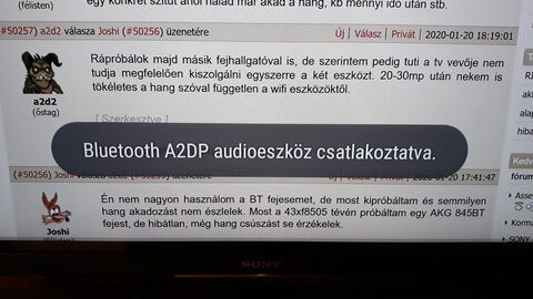

Én nem nagyon használom a BT fejesemet, de most kipróbáltam és semmilyen hang akadozást nem észlelek. Most a 43xf8505 tévén próbáltam egy AKG 845BT fejest, de hibátlan, még hang csúszást se érzékelek.
ui.: most vagy túl messziről hallgatod a tévét, vagy sok a 2,4Ghz-es eszköz a környezetedben. Nekem a wifi 5Ghz-en megy.

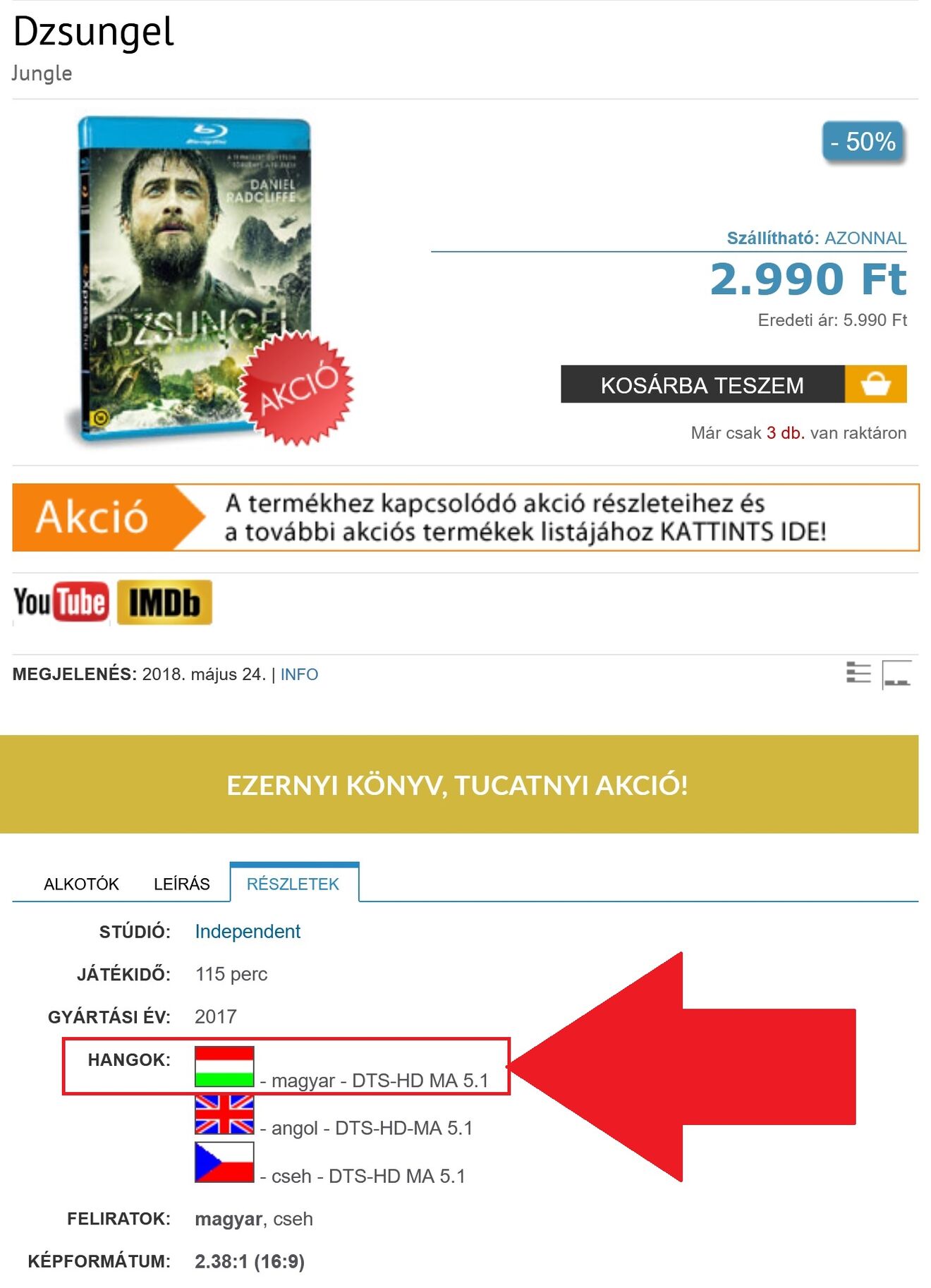

(#50228) Quqesz Magyar DTS HD Master Audio-val is voltak filmek, szóval ez így ebben a formában nem igaz. De nem is ez a lényeg, mert voltak nagyon jó szinkronok sima DD-vel is.
