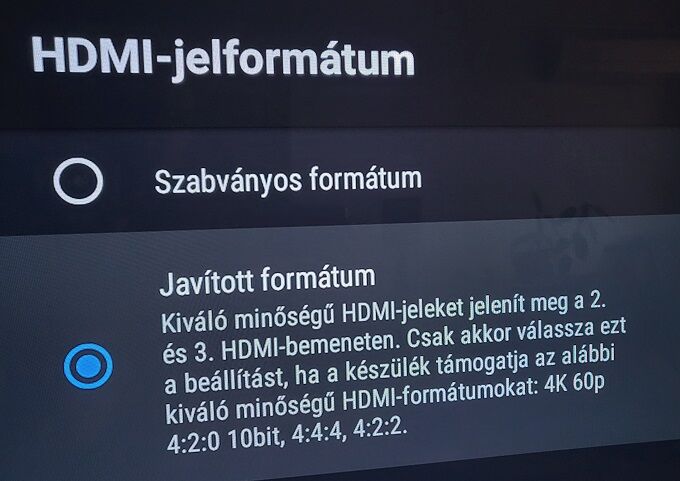

ZozzHUN #67082 üzenetére
Melyik HDMI bemenetről használod? Be van állítva a tévén a HDMI javított jelformátum?
Beállítások->Külső bemenetek->HDMI jelformátumot Javított formátumra kell tenni.
Milyen HDMI kábelt használsz?Ha ez be van állítva, akkor át kellene nézni a képbeállításokat, majd megbeszéljük ha ez nem oldja meg a problémát.

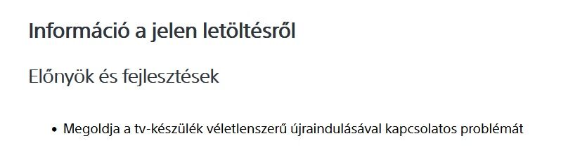

kolosszus87 #66722 üzenetére
Amikor vlevi írta tényleg ott volt az új firmware, most megint levették.
