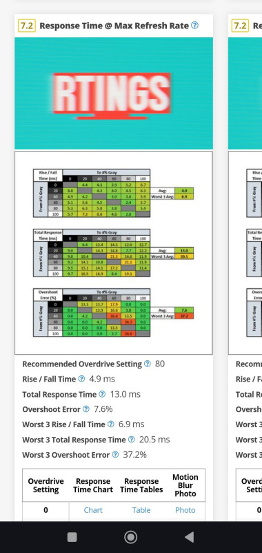

Ez olyan panel lett, ami kényelmes OD-vel, olyan 30ms (1/33,3) ad másodperc míg biztosan lezavar egy TELJES pixel átfordulást.
Ha minimális kompromisszumot kötsz, és beletörődnél abba, hogy lehet a képen egyszerre két félig(50%-ban) átfordult pixeleket tartalmazó képkocka, azaz kvázi "elegánsan" át-fadel-heti az egyikből a másikba, akkor ugyanez az idő (144Hz avagy 1/144 Sec)-nél, nem lehet semelyik - a táblában szereplő - esetben sem több mint 2x(1/144 sec) azaz 13,9ms.
Ha ennél is jobb az nem baj, de a következő igazán látványos változás 6,9ms (1/144s ) alatt jön, addig csak a maszatolás mértéke csökken.

Azért nem mindegy, hogy milyen az az IPS monitor. Az olcsóbb fajta csinálhat szellemképet, viszont a minőségi nem. Nekem egy LG 32gp850-b monitorom van, és egyáltalán nincs rajta. Szellemkép teszten 9.2-es eredményt ért el. Rtings.com oldalon érdemes megnézni a monitor teszteket, mielőtt az ember vásárol.
