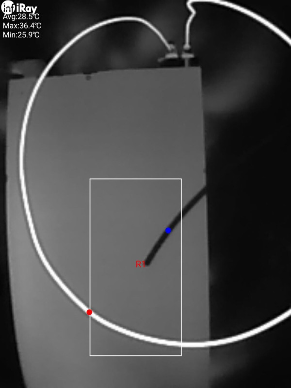

Reggie0
a) mesterdiplomam van villanybol, raadasul bmerol
(meg egy ev vegyeszmernoki bsc)
b) levezettem neked, hogy egyebkent milyen extra tenyezok vannak meg, de ezt sem fogtad fel. 11.5 fok emelkedesnel 25 fokrol mar 37 fok. Osszesodrom, mert ugye fazis+nulla vezeto van nem egy huzal, mar 42 fok feletti a vez hom. Falba rakom >50 fok.
c) ja, nem offolok tovabb, mert ugysem fogod megerteni -
Pikari
Én azt a műsort nézem, ahol elkezdtél 70 fokos villanykábelekről beszélni és ezeket linkelgetni (egy 200 fokon leolvadó csatlakozókról szóló hírben). Majd hoztál egy mérést, amely szerint mégse 70 fokos, hanem csak 10 fokkal emelkedett a hőmérséklete, és ez alapján - egyfajta csatamezőnek tartva a fórumot - egyből győztesnek kiáltottad ki magad.
Sajnálom, hogy nem tudtál képzéseket elvégezni, diplomákat szerezni, stb, de ez nem az én bajom, neked is annyi esélyed volt rá, mint mindenki másnak.
Reggie0
Latom meg mindig nem erted. Ez falban tobb vezetek mellett sokkal tobb lesz, mert a futoteljesitmenyek osszeadodnak. Falban ez akar 20-30 fok emelkedes is lesz, azaz 60 fokra is felmehet uzemszeruen, mikozben 70 a max megengedett.
Az 1 fokot nem vettem szoszerint, akar 5 is lehet nyilvan, de egyertelmuen inkabb az elbagatelizalasra utaltal. Nem lesz kisebb baromsag igy se, mert nem lehet elbagatelizalni.
Kerlek add vissza a diplomad, mert igy mindenki mas diplomajanak erteket csokkented.
"De rendkívül hálás vagyok, hogy a méréseddel bebizonyítottad, hogy nekem van igazam."
Te milyen musort nezel? -
Reggie0
En is egyetemet vegeztem, de en kozepiskolai fizikabol az orszag 20 legjobbja kozott voltam
Te gondolom kettessel vegezted el, ez az a tudasszint. Amugy tessek rittyentettem neked egy gyors merest, 1.5mm2 16A egy vezetek(nem 2 vagy 3, mint a falban), szabadveztek(jobban hul, mint a falban). Homerseklet emelkedes 11.5 fok. Ennyit a tapasztalataid ertekerol.
1 fok
Reggie0
Itt max te guglizol osszevissza, azert irsz olyan badarsagokat, hogy 1 fokot melegszik a kabel uzemszeruen. Kar tovabb magyaraznod, mar reg leirtad magad. Ha muvelodni akarsz a temakorben egy kicsit a csatlakozokrol akkor olvasd el a Wurth - Trilogy of connectors cimu konyvet. Annak, hogy itt nulla tudassal nyomod a porhintest semmi ertelme.
