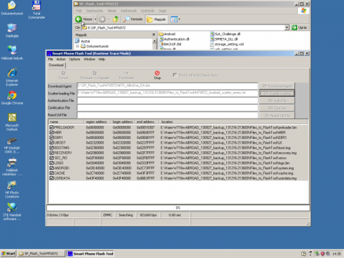

A "format whole flast"-t? Ugh... az merész volt.
Ha még a "format whole flash except bootloader"-t választottad volna, az jobb reményekkel kecsegtetne...Hát egy próbát megér a write.
De val'szeg a preloadert is törölted. Az bíz téglát jelenthet. Hacsak test-point-os megoldás nem lesz valahol.
Ha ugyanis nem jön létre a preloader kapcsolat, akkor nem fog kommunikálni a telefonnal a flashtool. -
ante portas
#243
Ha előtte ment a flash, akkor nem driver hiba lesz, hanem kiütötted a preloadert a flash formázásával.
Azt egyébként hogyan csináltad? Részletesen: melyik programban melyik menüpontot választottad.Mielőtt a test-point-os megoldáson kellene gondolkodni, az előtt még van egy Write Memory része is a Flashtool-nak ezzel nagyon óvatosan kell bánni, mert ennél nincs ellenőrzés...
Első körben recovery-t égetnék vele, már ha elindul.
Megpróbáljuk?A gen 3-nak ilyenek a scatter értékei?

}Ha igen, akkor a write memory adatok:
Begin address: 0x0000000002980000
Containeer length: 0x0000600000
Viszont nagyon fontos, hogy nem nand-flash-t kell kiválasztani, hanem az EMMC-t!
A file path pedig az a recovery, amit kiválasztasz az Open Raw Data-val. -

1. CWM és mentést készítettem róla
2. VRoot programmal rootoltam
Eddig jó.Aztán nekiestem a flashelésnek minden előképzettség nélkül, de annál nagyobb önbizalommal. A vége az lett, hogy el sem indul, fehér csíkos képpel nyit.
Az SP Flash Toollal sikerült valami vondroidos ROM-ot feltenni a telefonra, de a boot pont ugyanolyan maradt utána is.
Már az első Flash előtt kellett volna egy MTKDroidtools-os mentés. És/vagy egy flashtool-os.Végignyálaztam ezt a fórumot is, próbáltam flashelni vagy tízféle ROM-ot, hiába. A nagyja 8038 és hasonló hibakódokkal szállt el.
Ez sajnos előfordul. Másik flashtool nekem megoldotta ezt a kellemetlenséget.Segítséget szeretnék kérni tőletek, mitévő legyek. Hogyan csináljak ebből egy - lehetőleg magyarul is tudó - működő telefont?
Egy gen3 rom kell, amit fel kell tenni flashtool-lal. Tudom, írtad, hogy elszáll hibával. Mégis meg kellene próbálni ezzel: [SP_Flash_Tool_v3.1320.0.174]Gondoltam, még tetézem, az a biztos.
Format whole flasht kipróbáltam, azóta nincs a telefon bekapcsolásakor az a csúnya fehér csíkos villogás. Nincs semmi sem.
Na ez óriási baj, és gond, ha nem volt MTKDroidtools-os és Flashtool-os mentésed. Ez baj...
Ha tényleg törölted mentés nélkül, akkor az is lehet, hogy hazavágtadaz imei számodat...De legalább ha USB-n csatlakoztatom a géphez a telefont, próbálkozik a driver telepítésével, szóval reagál a gép a telefonra.
Akkor talán még menthető.De flashelni már nem tudok, mint az előbb.

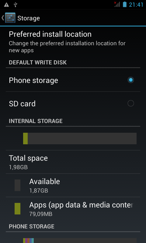

Ez megnöveli azt a belső tárhelyet, ahova a felhasználói programonak települnek. Ez alapesetben 1,2GB.
A leírtak ezt megnövelik 2,43GB-ra, ugyanakkor a belső SD tartalma ezzel eltűnik!
Egyéb, fontos infók, bár Lenovo A820-ra, de az átparticionálás hátterét leírtamFontos figyelmeztetés!
Aki a belső SD-n tárol adatokat, az mentse le számítógépre (vagy más eszközre), mert az itt tárolt adatok törlésre kerülnek!

4, Reboot systemA rendszer több percig is bootolhat a hirtelen sokk miatt
. Légy türelmes; nekem 2 percig boot-olt.
Ha minden rendben van, akkor most 2,43GB az a partíció, ahova a felhasználói programokat telepíteni lehet, és mostantól a fizikai SD kártya veszi át a „belső SD” szerepét.Saját adatok visszaállítása
Ehhez feltétlenül kell a frissen lementett CWM mentés
1, Lépj be CWM-be
2, Backup and restore --> advanced restore --> data --> Yes
3, Ha végzett a visszaállítással, akkor reboot és megnézed, hogy örülhetsz-e, elméletileg minden adatod hiánytalanul meg lesz.Ha nem érthető, inkább kérdezz, mint téglát készítesz a telefonodból.
Helomi78
#218
Hát eddig úgy tűnik, hogy az átparticionálás sikerült maximális méretre, ami a képek tanúsága alapján 2,43GB.
A belső SD felszámolva, így csak fizikai SD kártyával fog működni.
Részletek később... Az, hogy nálam működni látszik, az jó dolog, de leírni pontról pontra az már nehezebb.
Köszönet Helomi78 fórumtársnak a magyarázó-linkért!

A flashtool nekem is 8038-at ad, amikor valamit szeretnék felrakni vele.
Ugye ez azt jelenti, hogy a PMT nem egyezik a beolvasott scatter fájllal.
Nade' nincs PMT szakasz a ROM-ban... Nóóóóóórmális?
Ez miatt nem is sikerült eddig download-dal flesselni semmit.Ez miatt kénytelen vagyok a write memory-t használni flesselésre (aki nem ismeri, ne csinája!!!)
Ma kellett is, mivel próbálkoztam az átparticionálással. Szép féltéglát csináltam. No persze a kísértetezésbe ... izé ... kísérletezésbe belefér.
Visszaállítottam és minden olyan, mint előtte.
Úgyhogy még kutakodok ebben a témában egy kicsit. -

Ehhez valóban kelleni fog a Flashtool.Szerintem driver hiba lesz, driverek, de win8.x esetén nem tudom, hogy működnek-e.
Az MTKDroidTools-os (MDT) mentéshez kell az USB hibakeresés (settings --> developer options --> usb debug), csak ekkor fogja látni.
A bökkenő azzal van, hogy az MDT csak root-olt telefonról tud mentést csinálni. Tehát ahhoz root-olni kell a telefont.Az SP flashtool-lal viszont root jog nélkül is lehet csinálni komplett teljes mentést.
Csak ennek a megfelelő működése is a driver-ek megfelelő telepítéséhez kötött.Egyenlőre még nem készült "for dummies" leírás.
