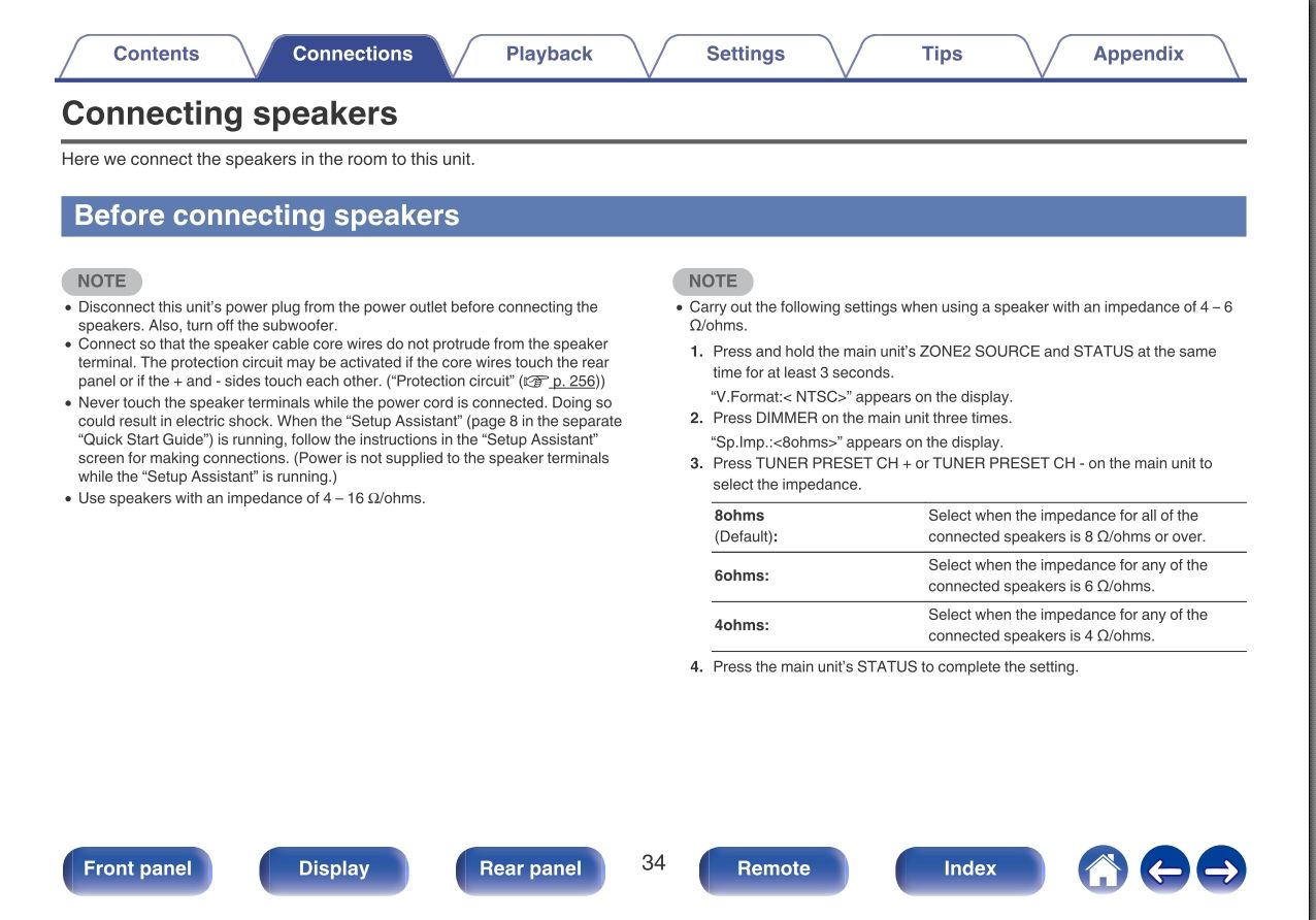

A Denon X1500 beállításával kapcsolatban mást mondott a forgalmazó és mást egy fórumtárs, aki szintén most vett ilyet Dali Spektor 6-tal, ahol minden hangfal 6 Ohmos.
A kép bal oldali megjegyzésének utolsó sorát vettem alapul.
A forgalmazó szerint a jobb oldalon írtakat csak Zone2 esetén kell végrehajtani, nem is csináltam meg.Végre kell-e hajtani a jobb oldalon írtakat, ha nincs Zone2 csak Main?
[kép] -
