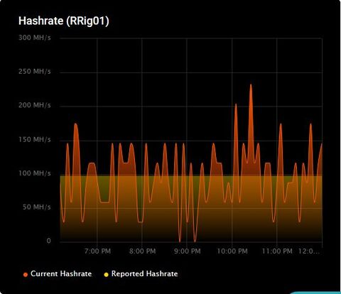

Emperor_
varmi2
#78646
Annyiban hibás a gondolatmeneted, hogy az ETH-t túró ASIC-ok erejével nem számolsz. Ezek mértéke nem ismert. 40-50% a becsült érték.
Ezekkel mást nem fognak tudni túrni, csak ethash alapú coin-okat.
Szóval nem biztos, hogy minden, most ETH-t túró erő a többi coinra fog rászabadulni. -
Emperor_
Ereshkigal
#78602
Szia,
a konkrét okot nem tudom megmondani, tippre valami HW instabilitás az oka.
Szerintem a phoenix nem egy jól megírt szoftver. A hibakezelése, hibatűrése a béka feneke alatt van. Bármi gond van, azonnal kiakad, csak tökéletes, hiba mentes környezetben működik.
Heteket szívtam egy relatív egyszerű riggel és phoenix-el.
AMD CPU és 3 db MSI 5600 XT. Csak 1 v 2 kártyával volt stabil. Hárommal nem bírtam huzamosabb ideig működésre bírni. Vettem vissza mindent, kb mindent kipróbáltam. De nem jött össze.
Annyi eszem nem volt még akkor, hogy másik bánya progival kipróbáljam.
Vegyes rig esetén nekem nagyon bevált az nbminer. Ennek ugyanis nagyon jó a hiba kezelése, ajánlom kipróbálni... -

Emperor_
A flexpool-on nyomtam kb 3 hónapig. Most a 2miners-en vagyok BTC kifizetéssel.
A flexpool-al alapvetően elégedett voltam, a kitermelt ETH mértéke változó volt. A kiutalást ETH-ban kértem alacsonyra véve a gwei értékét. Ilyenkor van, hogy várni kell, amíg lemegy...
Most a 2miners-en vagyok BTC-s kifizetéssel. Pont ma jött meg az első kiutalás. Nekem kb 3-4 nap mire összejön a kiutalandó.
Az fura nekem, hogy flexpool-hoz képest a kiszámolt hashrate eléggé ugrál. Egyenlőre maradok a 2miners-en és BTC-s kiutaláson. A nano-val én nem akarok vesződni. -
