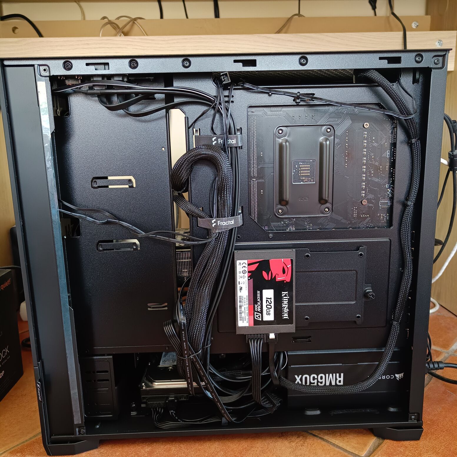

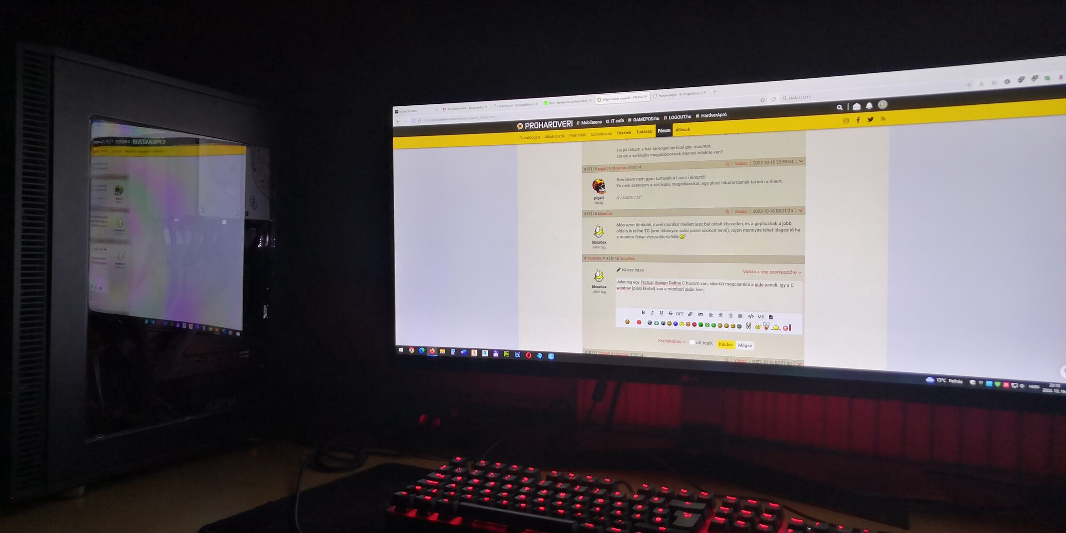

Jelenleg egy Fratcal Design Define C házam van, sikerült megcserélni a side panelt, így a C window (plexi kivitel) oldal néz a monitor felé. Elég furcsa, görgetéskor kissé zavaró is.
Lehet még se járnék jól akkor a Lancool III-al (mindkét oldala TG).
Solid panelról is érzékelhető a monitor fénye, de ott legalább nincs semmiféle visszaverődés.
Így akkor lehet jobban járnék a Meshify 2-vel (mind két oldala solid), hasonlóan jókat írnak róla.
Elvileg ennek az aljára is felfogatható 2db venti, ha ez a PSU részt jelöli.
"Bottom fan 2x 120/140 mm"
Mit gondoltok? -

Ha szembe ülsz vele, akkor nehezen hiszem, hogy látszik.
Másfelől, néhány ledes venti, vagy valamilyen belső világítás is csökkenti a tükröződést. Én nehezen hiszem, hogy ez problémát okozna, sokunknak van üveges oldallap a házán, többek között nekem is.
Oldalról fotózva az enyém is tükröződik, de szemből nem. Márpedig szembe ülök a monitorral. -

Amint írták előttem is, belső világítás tud segíteni a tükröződéssel, bár ennek a hasznossága zéró ha a ház jobb oldaláról beszélünk, úgysincs mit látni bent
Még egy ötlet - öntapadós matt fólia az ablakra, filléres dolog.Mindazonáltal a meshify 2 is állati jó ház, úgyhogy arról sem fogunk lebeszélni
