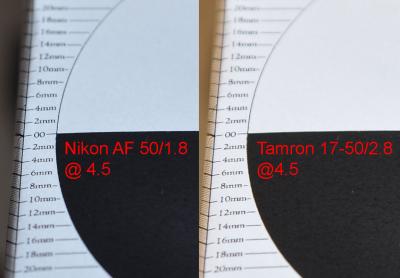

az 50/1.8 nálam tesztlapon (közelről) kicsit frontos, a gyakorlatban azonban mégis jól használható
egyrészt az nem ennyire egészen közelről történik, másrészt nem f/1.8-on, hanem legalább f/2.8-on, amikor már nem annyira szűk a mélységélességf/7.1-en ne csodálkozz: ott már többnyire (távolságtól függően) rosszul fókuszált obi esetén is belefér a célpont a mélységélességbe
ugyanakkor nálam a Tami 17-50 úgy tűnik, minél nagyobb a tárgytávolság, annál durvább frontfókuszra képes: közeli teszképen akár jó is (!!! ennyit a fókusztesztekről...
) míg ahogy az a korábban linkelt indexes hozzászólásomban látható is, bőven 100 m-nél távolabbi célpont esetén is képes 10 m-en belülre fókuszálni, ha közelről indult az AF...
(ugyanott, ha "végtelen" állásból indul, akkor már valahol 20-30 m környékére áll be, ami még szintén rossz, de normál rekeszeknél (pl. f/5.6) már eléri a mélységélesség a célpontot)az 50/1.8-nál is van látható hatása annak, h honnan indult az AF, de ez kb. normális, mert a célpont mindkettő módszernél éles marad, csak a mélységélesség tartománya vándorol körülötte előrébb vagy hátrébb
Degeczi

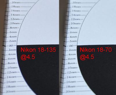

belinkelem ide is a legfrissebb fókuszteszt eredményét: úgy tűnik, jelentősen befolyásolja a végkimenetelt az AF rendszer toleranciája, ami miatt teljesen eltérő lehet a helyzet ha közeli, vagy ha "végtelen" állapotból indult az obi az AF művelet megkezdésekor
nagy tárgytávolság mellett gyakorlatilag mindegyik obinál észrevehető különbség, csak normális esetben a célpont mindig kellően éles, eltérés csak abban van, hová vándorol a mélységélesség tartománya körülötte
a Tamronomnál D90-en sajnos nem ez a helyzet, az mindig erősen frontos (közelről indítva a legalább 150 m-re lévő célpontra, úgy tűnik már 10 m-nél is hamarabb letudja a dolgot, míg végtelenből indítva ugyan szintén bőven túlfut, de mivel valahol 20 m környékén állhat be, onnan a mélységélesség már gyakran eléri a célt)
az igazi kérdés csak az, miért nincs ilyen probléma vele D70-en...
(talán annak az AF rendszere szűkebb toleranciával dolgozik, amitől ugyan lényegesen lassabb, de egyben pontosabb is. Így az új modellek ugyan gyorsak, de nem tűrik az obik pontatlanságát) -

ha jó kedve van, pont oda kerül, ahova szeretném:
ha azonban elhamarkodja, f/4-en is frontos (a középső fókuszpontot semmi nem zavarhatta meg, stabilan a szemre kellett volna ráállnia, mert egyébként a keresőben lévő jel viszonylag jól illeszkedik a tényleg AF érzékelőre, ezen a példányon is csak egészen kicsit "lát ki belőle"):

igen, az eddigiek alapján ezzel már valóban odakerül a fókusz, ahová szeretném, ill. ha talán egy hangyányit előrébb is, az már f/2.8-on is belül van az élességtartományban (a korábbival csak f/4 körül kezdett jó lenni)
viszont mégis meg kell váljak a Tamron 17-50-től...
sajnos arra tippelek, pont arról van szó, amit írsz: tényleg sokkal gyorsabb lett a fókuszálás (pláne a D70-hez képest) - és úgy tűnik, ez a precízség rovására megy, amikor egy nagy áttételes, minimális mechanikai állítást igénylő obiról van szó (ilyen a Tamron)
a D70-en nagyon ritkán fordult elő melléfókuszálás a Tamival, D90-en viszont az új vázzal is roppant sűrűn
akár beltéri, akár kültéri világítás mellettjut eszembe világítás: határozottan az az érzésem, h a Tamival az is betesz, ha engedélyezem az SB-800/600 segédfényét! Olyankor garantáltan frontos lesz egy tágra nyitott blendével készült kép. A Nikon obikkal úgy tűnik, nincs ilyen gond.
valszeg beszerzek egy 16-85-öt: a Tamront úgysem a 2.8 miatt kedvelem, hanem mert a D70-el f/4-en is stabilan faltól-falig éles, nem nagy torzítású képet adott - de a tesztek szerint a 16-85 sem lenne rosszabb

Valamelyik fókusztesztes oldalon olvastam, h az 1/3-2/3 nagyon elméleti érték, ami legföljebb nagy távolságok esetén igaz! Közeli teszteknél teljesen más értékek is előfordulhatnak.
A lényeg persze az, h lehetőleg minden használt távolságnál belül legyen egy elfogadható limiten - ez a D70-emen stabilan megvan, a D90-en már nem
(bár ettől még lehet az obik hibája is, valóban - de úgy tűnik, sokan tapasztalnak ilyen jelenséget, így nem kizárt, h a váz csinál vmit másként) -

az élesítés azonban valóban nem feltétlenül egyforma a két vázban, a D70 mindenesetre +1-re volt állítva (+2 a max), a D90 pedig 6-ra (a 9-ből) - akármit jelentsen is ezaz AWB tényleg jobb a D90-en, bár ma délután elég gyorsan változtak a körülmények (gyakran beborult az ég)
persze a D70 csak azért kellett, h leellenőrizzem: valóban nem az obik okozzák-e
a D90-en tovább próbálkozva még érdekesebb a helyzet!
sajnos az 50/1.8 közelpontja viszonylag nagy, így kb. fél méterről (ami előtt már jópár centivel stabilan képes fókuszálni) tudtam csoporttesztet csinálni
Itt a két AF-S obi már elég szűk minimális rekeszt ad, f/4.5 körülit - ezen történt hát az összehasonlítása két csavarhúzós obi kb. egyformán lő elé, de ilyen rekesznél a mélységélesség vége már nagyjából eléri a célt (a gyakorlatban azonban sajnos még ilyen rekesznél sem mindig, csak kb. f5.6 az, ahol már nem kell durva melléfókuszálástól tartani):
a két AF-S obi szintén nagyjából egyformán lő mögé, ahonnan azonban a cél már stabialan benne van a tartományban, és a gyakorlatban sincs ebből probléma: nem tapasztalni melléfókuszálást
így azonban bekalibrálni sem lehet - hiszen hátrébb állítva az AF-S obik már egyértelműen backfókuszosak lennének - ezért nem tudom, mi lehet a megoldás...
(hacsak a váz-motor viselkedése nem állítható külön)OK, a 3 napon belül észrevett hiba miatt elvileg csere jár, nem javítás - de már az indexes topikon is van más, aki szintén ugyanezt tapasztalja, és persze a külföldi fórumokon többen is
Fene tudja hát, mennyire gyakori a hiba

Degeczi
Na, túl szép lett volna...
Nagyon elkedvtelenített: csavarhúzós obikkal egyértelműen frontfókuszos példányt fogtam ki
Akár a Tamron 17-50/2.8-al (50 mm-en), akár a Nikon 50/1.8D-vel nézem, mindkettőt kb. egy centivel előrébb fókuszálja fél méteres táv mellett, mint kellene...
Olyan f/5.6 körül még a mélységélesség palástolja a hibát, tágabb rekesszel azonban egyre zavaróbb, f/2.8 körül már kimondottan nagy az eltérés.
(D70-en persze mindkét obi kifogástalanul teljesített)Kézi állítással jó, tehát a tükör és a mattüveg helyzetével nincsen baj - de az igazán érdekes az, h AF-S obikkal magától is teljesen pontosan áll be!
Igaz, a két AF-S obim (18-70 és 18-135) max rekesznyílása nem vmi fényes, 50 mm-en már f/5 közelében jár - de nem ez az ok, mert az élesség síkja azokkal láthatóan jó helyre kerül, vagyis nem csak a mélységélesség miatt van rendben!
Csavarhúzós obikkal viszont még f/5 körül is látható, h az élesség egyébként picit előrébb van, mit ideális lenne, csak ott már elfogadhatóvá teszi a DOFA problémára rákeresve kiderült, h mások is futottak már bele...
Hétfőn persze viszem vissza - de kérdés, mit tudnak vele kezdeni... A jelenség miatt úgy tűnik, nem az AF érzékelőkkel van gond, azt nem lenne szabad elkalibrálni, mert akkor nyilván az AF-S állítás romlana el. Olyan, mintha a váz saját motorja állna le túl hamar, még mielőtt beállt volna az optimális helyzet. Kérdés, ez vajon külön állítható, kalibrálható-e a vázban, vagy mondjuk összerakás kérdése...
Van esetleg másnak is 50/1.8D-je D90-en?
