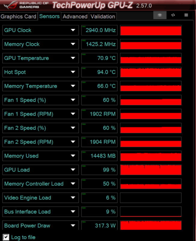

Igazad van. Nekem ez tényleg nem volt meg. Nem foglalkoztam vele. Most visszanéztem a HSZ -eim.
És első beszereléshez képst valóban durván 20°C romlott. De az asztalon volt. Zárt házban összerakva mért értékekben durván 10°C romlott.
Elnézést a fas infókért.Bontásról egyébként nekem is van email, hogy megengedett. Csak abban azvesetben veszik a garancia ha a bontás miatt fizikai sérülést okoz valaki a kártyán.

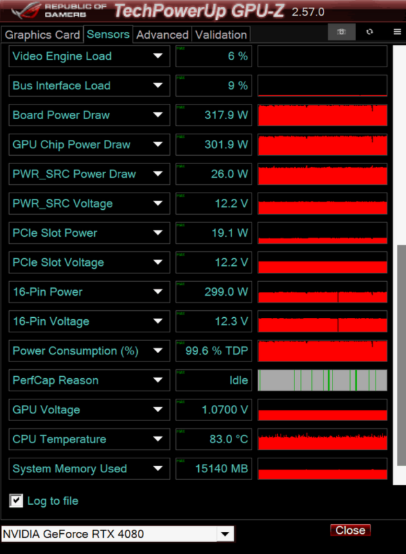

Feltelepítettem, de nálam ez a power detect nincs csak a másik kettő. Egy a lényeg mikor kikapcsoltam a gépet akkor nem világított már
Mondjuk az a kép akkor készült még amikor a VGA-hoz adott csatlakozót használtam, de pénteken jött meg HPWR kábel amit be is szereltem nekem aznap este fel sem tűnt, hogy kikapcsolt állapotban világított vagy sem, csak tegnap este, de ahogy visszaolvastam a mai hozzászólásokat ahogy beci43 is írta "A kártyához adott átalakítóval csatlakoztat, akkor mindig világít. Csak HPWR kábelnél nem. Ez így megmagyaráz mindent.
